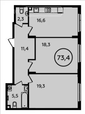

jekasus написал: Потолок какой в коридоре? Это к тем, которые думают, что по полу все легко снимается и меняется... По проекту вижу только один санузел - стиралку/постирочную/ невозможно назвать такой...
В квартирном коридоре планируется потолок под покраску, натяжной будет исключительно в санузлах. "Постирочная" это мы так назвали. Так-то там туалет по проекту, просто в нашем случае некуда больше стиралку поставить, кухня не очень большая.
Прикладываю фото от застройщика. Квартира на фото другая, но планировка точно такая же, только метраж комнат больше:
P.S. трубы с лестничного коллектора приходят в туалет, так как там кухня рядом. Канализационный стояк есть в обоих санузлах

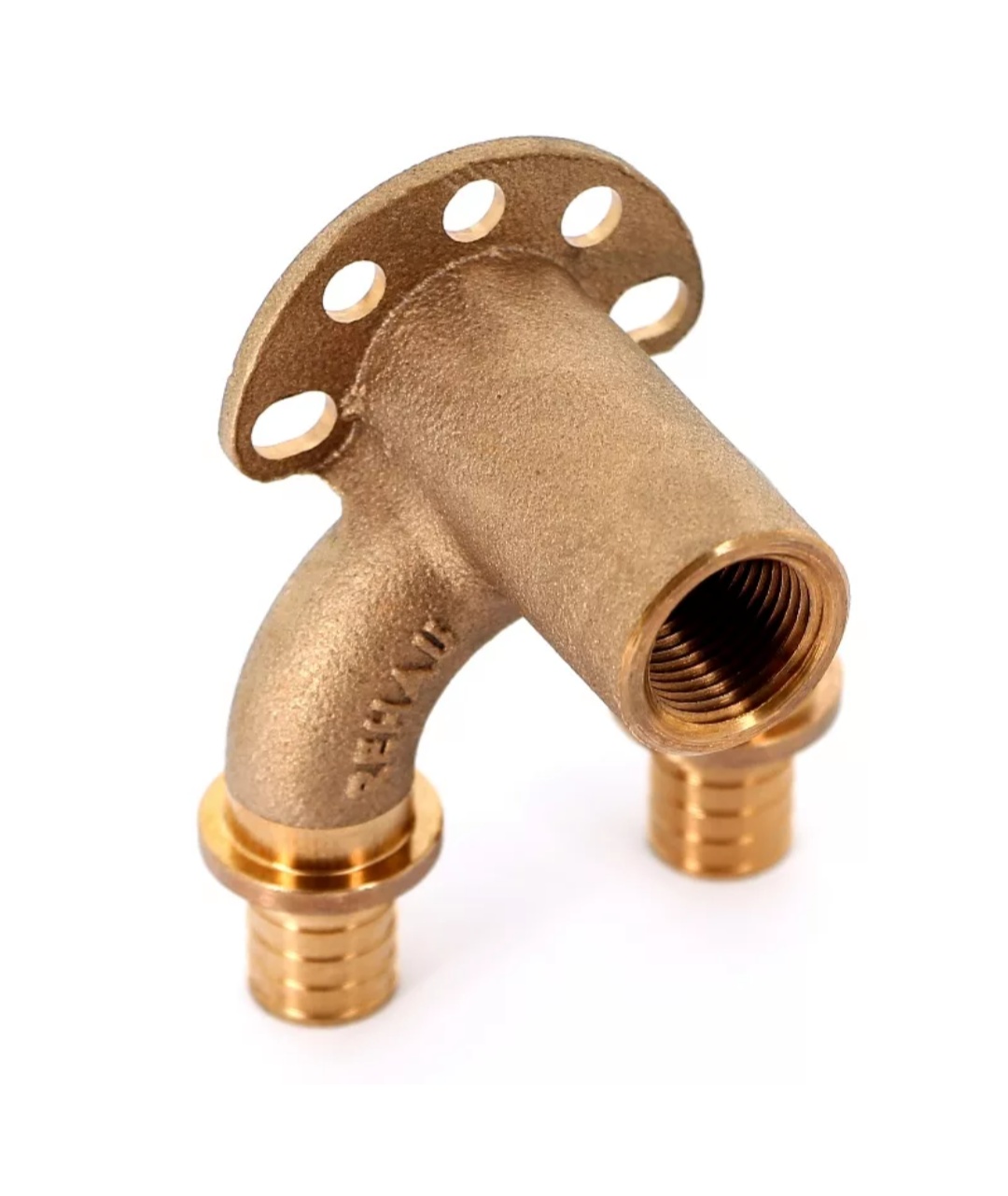

id1678424, Если в квартиру от застройщика заходит трасса рециркуляции ГВС (Т4) тогда предлагаю сделать последовательную схему отдельно на каждый санузел и кухню, собрав в единый коллектор Т4 все трассы гор.воды от всех потребителей. Подключение потребителей без тройников и лишних соединений в стяжке или стенах, а через проходные водорозетки Рехау 20х1/2"
Автономное отключение каждого санузла и кухни будет от коллекторов В1, Т3 и Т4 и при такой схеме гор.вода будет подаваться непосредственно на каждого потребителя и поступать сразу горячей, а не остывшей из смесителя.
Так же, к трассе Т4, можно подключить оба водяных ПС с байпасами в санузлах. Кстати,там же в ЖК "Испанские кварталы" я буду реализовывать эту же схему через месяц, ждут пока своей очереди.

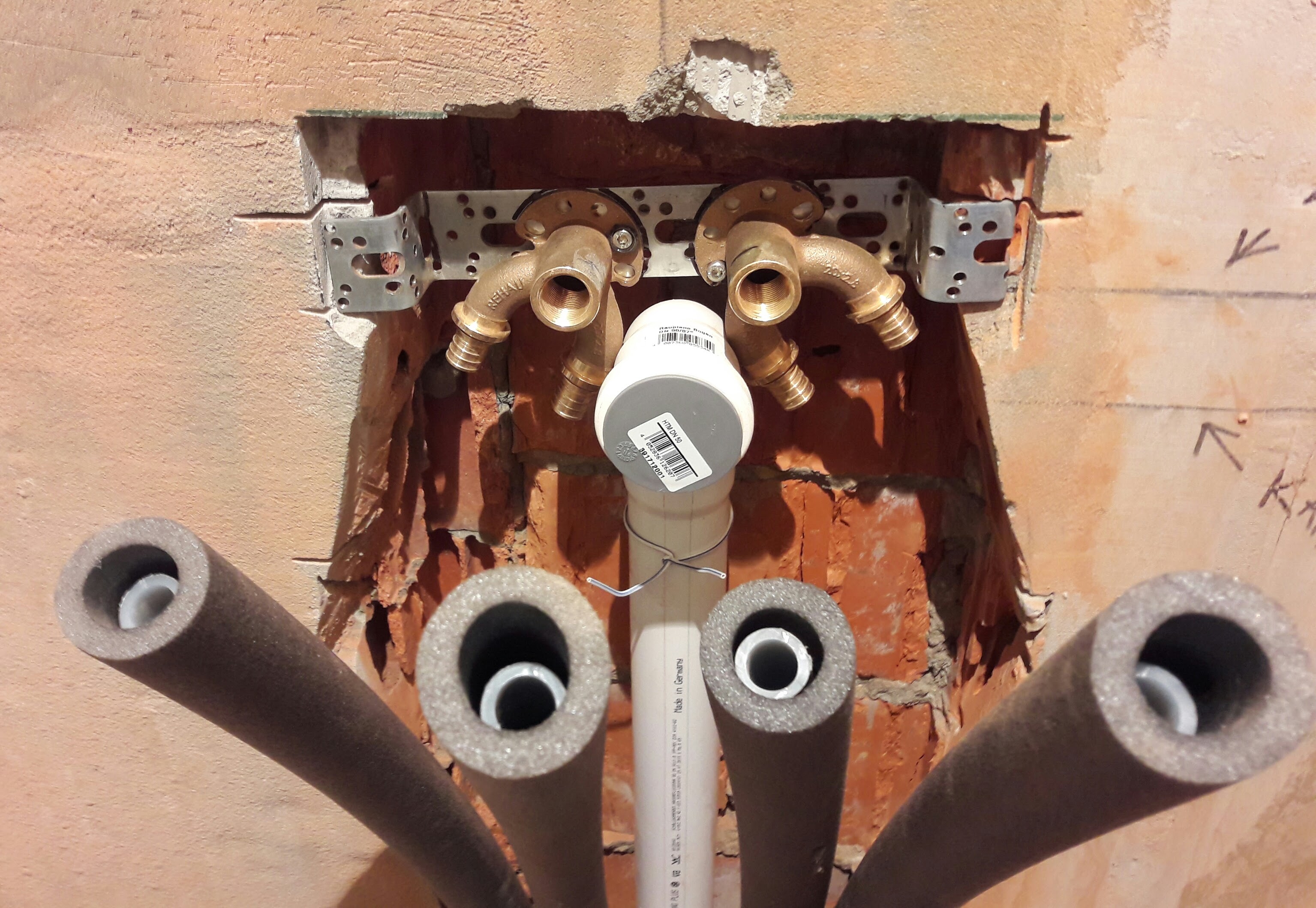

Technik-san, ещё порассматривал фото автора. Кажется, что отводы на каждую квартиру - 3/4": посмотрите, накидная гайка (3/4") полусгона счётчиков по диаметру похожа на толщину шарового крана на квартиру. Похоже, что отвод и ШК - 3/4", а в ШК уже вкручена футорка. Если мои предположения верны, что пропорционально кажется, что ШК и РД на этажный коллектор - 1".
07.06.2020 в 17:57:17
Starnet122 - может и так, но лучше, когда автор сам озвучит точные параметры
