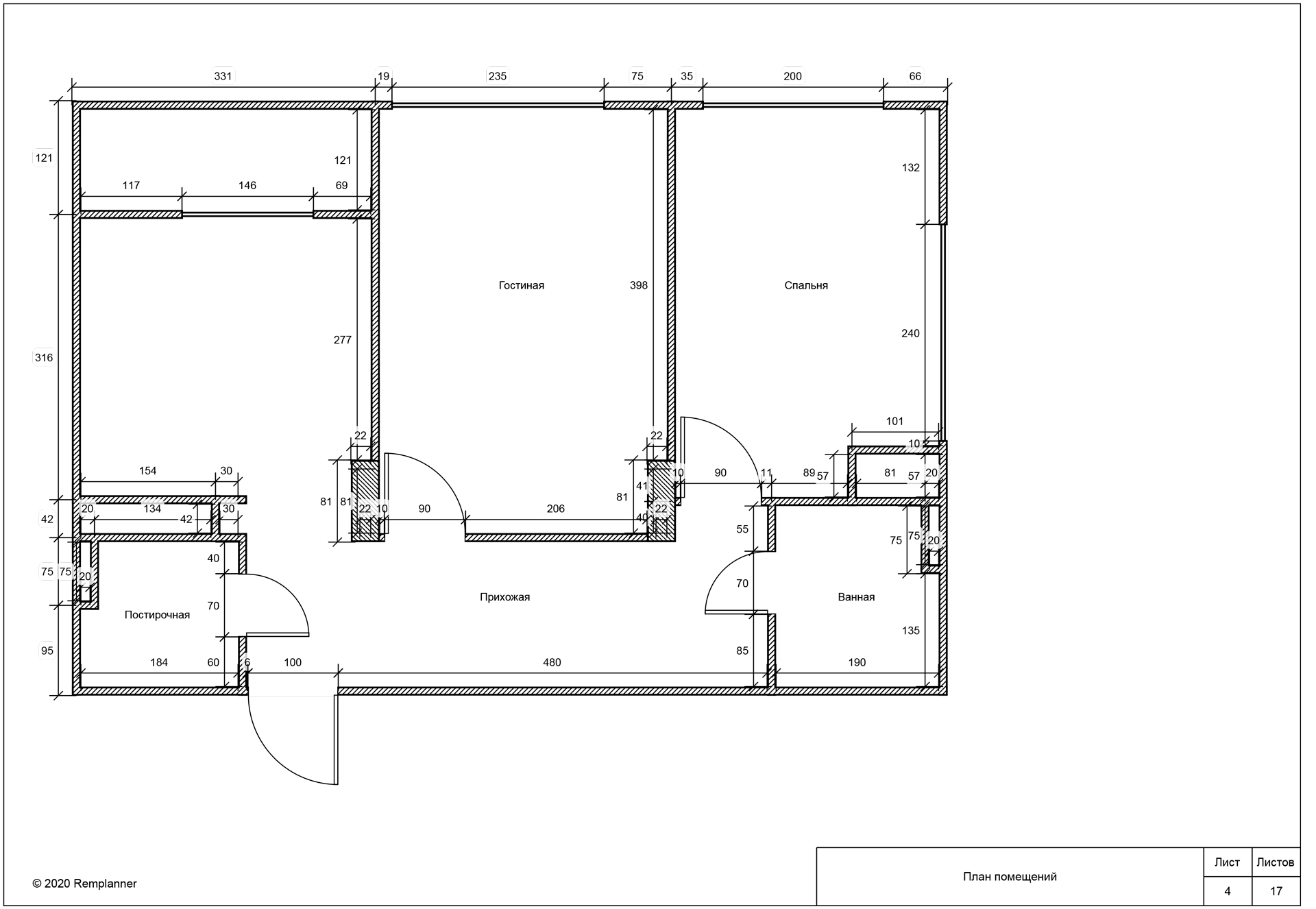

Имеется квартира в новостройке. Новая Москва, ЖК Испанские кварталы. Дом 12 этажей, этаж последний, выше есть технический этаж.
На этаже 10 квартир, на лестничной клетке общий коллектор со счётчиками, от него в квартиру идут "рихау" 20. Трубы проведены под стяжкой, выходят в квартиру в углу одного из санузлов (на картинке помечен как постирочная). Второй санузел будет на противоположном конце коридора, на картинке отмечен как "ванная".
Потребители планируются следующие: Постирочная (в которой ввод в квартиру): Раковина, стиралка, инсталляция и гигиенический душ Ванная (которая на другом конце квартиры): Собственно ванна, раковина, инсталляция, гигиенический душ
Разводка планируется коллекторная.
Вопрос: как грамотно сделать при этих условиях разводку из одной точки ввода на два этих санузла. Ремонтники предлагают сделать один коллектор в постирочной, а от него уже вести трубы в т.ч. в дальний сан узел (под стяжкой). Боюсь что при таком варианте напор до душа дойдёт слабый и будет ощутимо падать от включения других потребителей. Есть мысль сделать два коллеткора, будет ли это лучше? Как грамотнее развести на два коллектора, если так правильнее - тройником от входа или первый коллектор (в постирочной) сделать транзитным? Какие использовать диаметры труб и коллектора, чтобы минимизировать проблемы с напором? Давление на входе неизвестно :( P.S. Трубы между сан узлами пойдут по коридору в стяжке, чем лучше их защитить - в гофре пустить или в теплоизоляции?

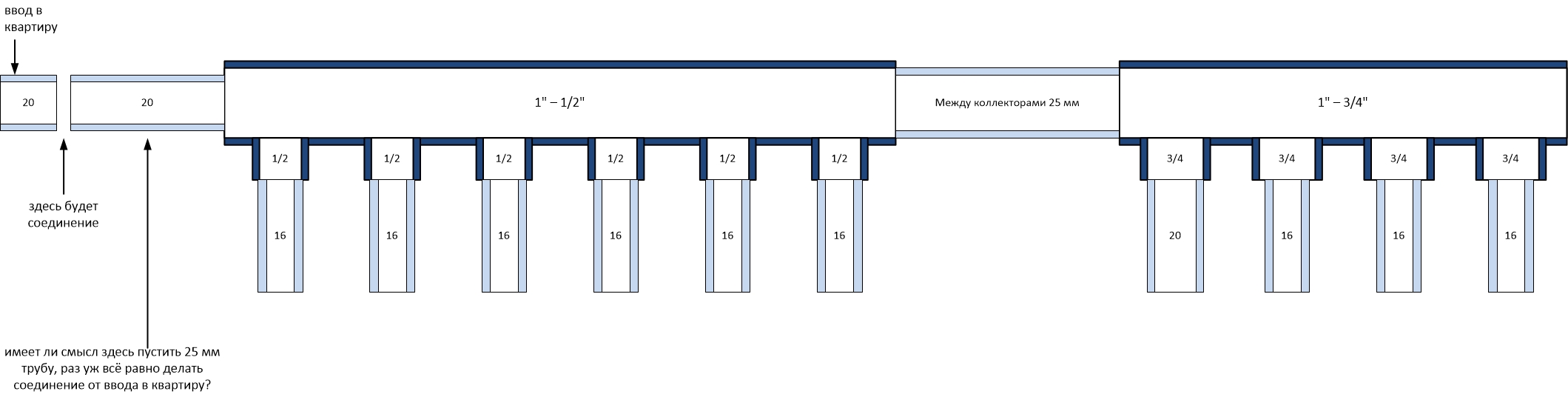

id1678424, скажите, а перед этажным коллектором шаровый кран и редуктор трёх/четвертной, или всё-таки дюймовый ? Если 3/4", боюсь, не будет всем десяти квартирам хватать воды на 12-ом этаже ... В таком случае (да даже и в случае 1"), я бы серьёзно задумался над заменой 20-й трубы на 25-ю на ввод в квартиру ...
Запитывать дальний санузел можно, только не от регулируемого отвода первого коллектора, а от другого конца. То есть коллектор должен быть проходной. Первый коллектор (некритичные потребители) должен быть 1" с 1/2" отводами. Второй коллектор (критичные потребители) должен быть 1" с 3/4" отводами. Между коллекторами - "Рехау" 25 мм. На смеситель ванны/душа от коллектора - 20-ю трубу.
Задача сказанного выше про коллекторы и трубы - максимально снизить сопротивление трассы.
P.S. трубы - в теплоизоляции.

Этажный коллектор гляну когда заскочу туда, но там квартира не рядом с этажным коллектором, и трубы от него под полом, да ещё и с циркуляцией. Масштаб переделок огромный, и УК боюсь не согласует, и в копейку влетит :( "Маємо те що маємо"
Да, начинаю понимать, основная задача - минимизировать сопротивление трассы; увеличить же давление от "выданного" на квартиру мы, как я понял, не можем.
Осталась пара вопросов: Имеет ли смысл увеличить сечение сразу от ввода в квартиру, раз уж там всё равно соединение делать и от ввода до коллектора трубу класть? Сейчас потихоньку разбираюсь в новом для меня мире сантехники, с диаметрами труб, резьб и тому подобного...
P.S. Накидал схемку исходя из того как вас понял

id1678424 написал: Имеет ли смысл увеличить сечение сразу от ввода в квартиру, раз уж там всё равно соединение делать и от ввода до коллектора трубу класть?
Да, я бы так и сделал.
id1678424 написал: P.S. Накидал схемку исходя из того как вас понял
Да, правильно поняли. Мне тут подумалось, что если фиттинги с 16-й трубы на 3/4" не намного дороже чем на 1/2", то можно и первый коллектор поставить с отводами 3/4". Будет выигрыш на проходном сечении фиттинга.

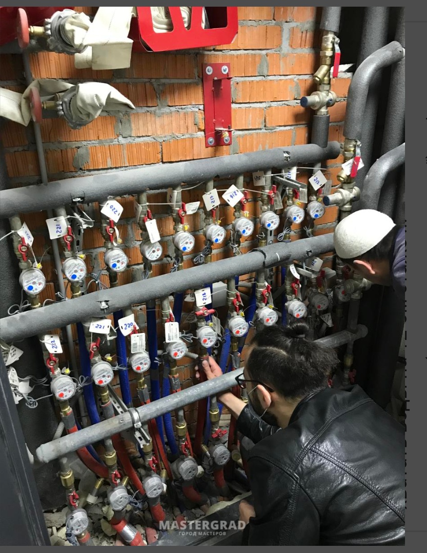

id1678424, было какое-то видео, речь шла кажется о замене вводного кабеля в квартиру. Так вот, человек с экрана (возможно, это был Земсков) утверждал, что никакие разрешения от УК не нужны, плитка в коридоре снимается легко, так как лежит на плохих смесях, и потом кладётся обратно. Поэтому, задумайтесь серьёзно над этим. Хоть у Вас провалов в напоре не будет, когда сосед включит воду. И если в этажном шкафу фиттинг "рехау" - полудюймовый, накрутите на предыдущее устройство футорку, чтобы сразу перейти на 3/4".
