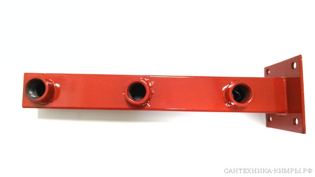

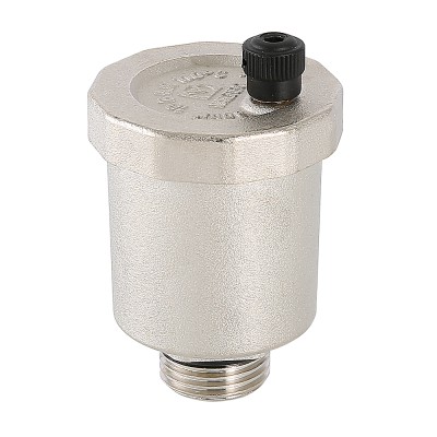

Ситуация вскрылась: накрылся воздухоотводчик по виду как этот valtec, только без оцинковки:
Место установки - на таком вот кронштейне:
Давление упало до 0,02 МПа, то что примерно соответствует высоте водяного столба до места установки этого воздухоотводчика. завтра буду заниматься исправлением ситуации.
Вопросы: 1. нужно ли перед воздухоотводчиком ставить шаровый кран? и если нужно, то в каком положении его следует держать? 2. заодно думаю там же поставить кран и переход на шланг для добавления воды в систему - можно будет добавлять прям "на живую" не опасаясь попадания холодной воды в котёл :) 3. туда же думаю поставить индикатор давления, дублировать показания группы безопасности котла.

  1. Да, можно и нужно поставить до отводчика кран, держать его закрытым - так как в герметичной системе вохдух не появляется.
  2. Кран подпитки можно добавить, да.
  3. Воздухоотводчики все одинаково бедовые, берите что есть: Valtec, Emmeti, Watts, Stout... Манометр - Росма, Watts, Valtec.

Mazayac, Большое спасибо за сверхбыстрый ответ! Получается отводчики эти ни разу не автоматические?

Dron/9K, они конечно автоматические, только все что я пробовал - рано или поздно текли. Emmeti, Valtec, Itap (эти были хуже всех), Spirotop (5400 рублей сейчас стоит, зараза) - все отнюдь не безымянные, и у всех был один конец.
