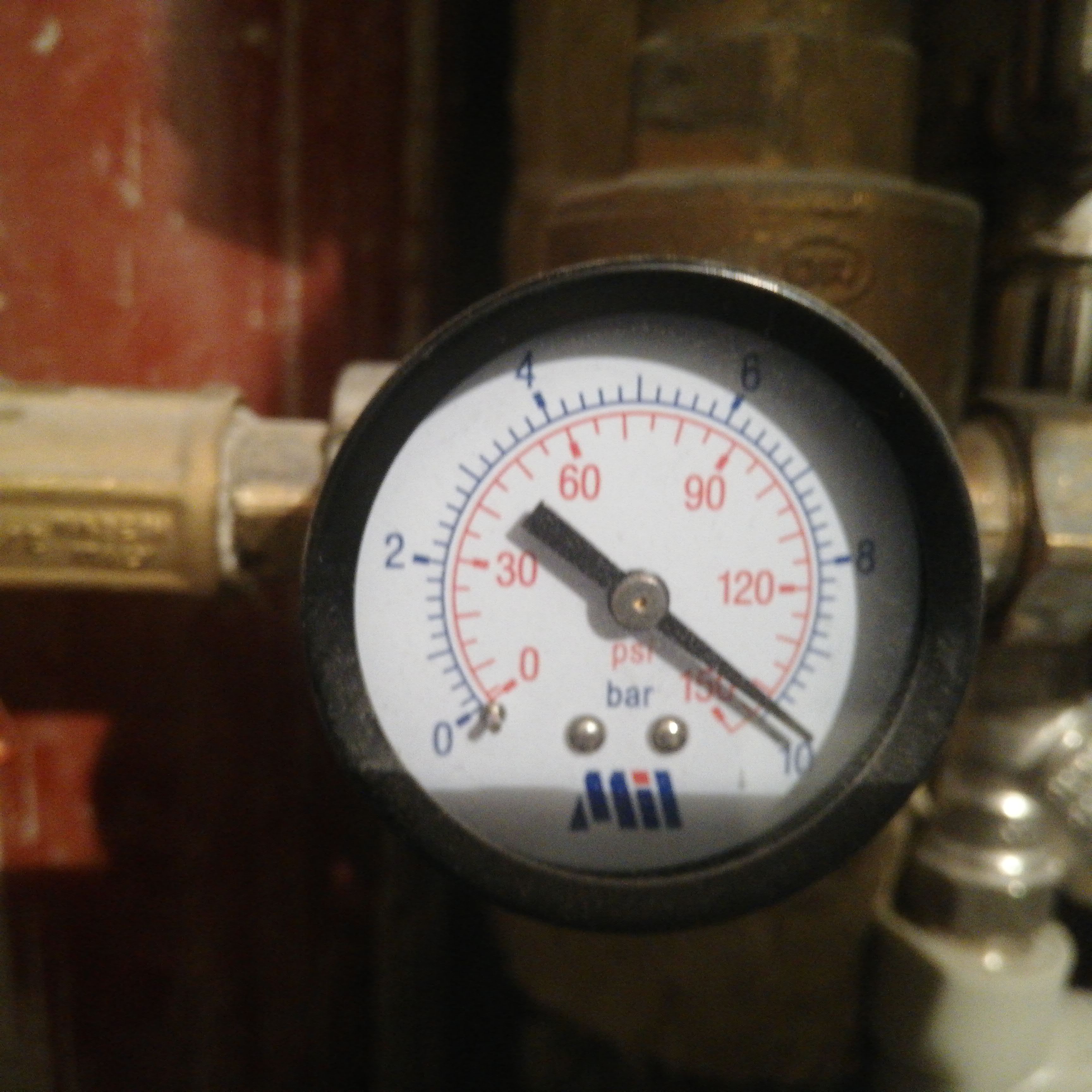

Maikee, приоткручивая заглушки,когда открыт вводной кран. И вот ещё поэтому вместо них используют краны маевского.

Mazayac, спасибо. А если воздух попал в водопровод это риск что трубы лопнут?

Maikee написал: Повторные испытания показали что за 30 минут давление упало на 0.6 бар. Я так понял это норма.
еще через 2 часа, то есть через 2,5 с момента начала, падение еще на 0,25-0,3, капель нет.

при третьей опрессовке показатели улучшились. падение на 0,3 за полчаса. Чем больше опрессовок, тем качественнее система получается.

Maikee написал: Чем больше опрессовок, тем качественнее система получается.
Не передёргивайте. Чем больше опрессовок - тем качественнее у Вас воздух растворяется. Нормальная опрессовка производится с первого раза.

Mazayac, спасибо. Сейчас падение за полчаса на 0,4 , за 2 часа еще 0.3. За 2,5 часа получается 0,7. я так понял второй показатель это плохо?

четвертая опрессовка показала падение на 0,3 за полчаса

через 2 часа -0.2 бара. с четвертого раза опрессовка получается только

горячую воду тоже 5 раз прессую. сейчас за полчаса падение 0,1

через 2 часа падение еще на 0,2. Закончить опрессовку? уже третий день делаю
