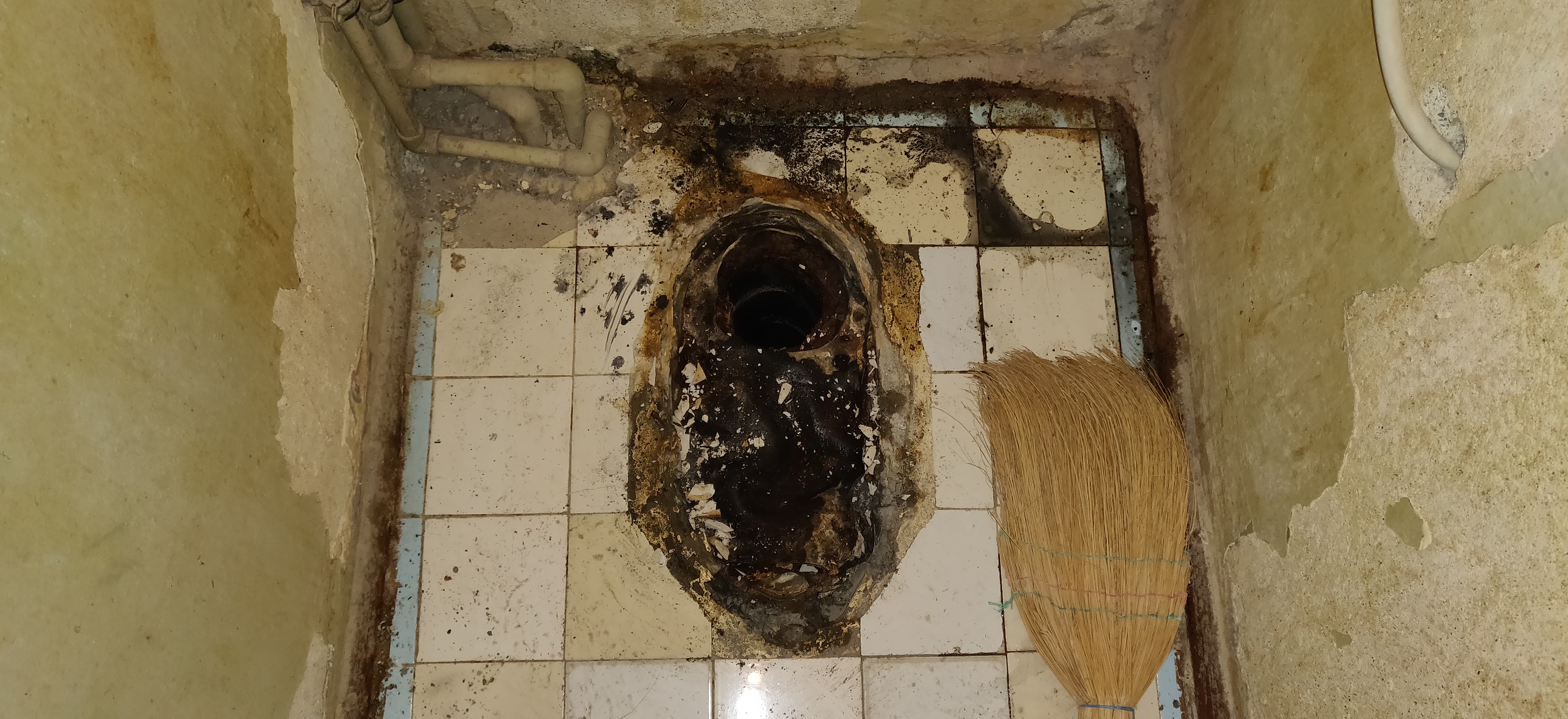

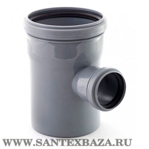

Такой тройник можно ли использовать, под 90 градусов? или будет сверху закидывать? сверху только один туалет мой, больше никого. отвод на 50, в него будет ванна, душ, стиралка, раковина. Вариант под 45 градусов, к сожалению, получается слишком высоко.

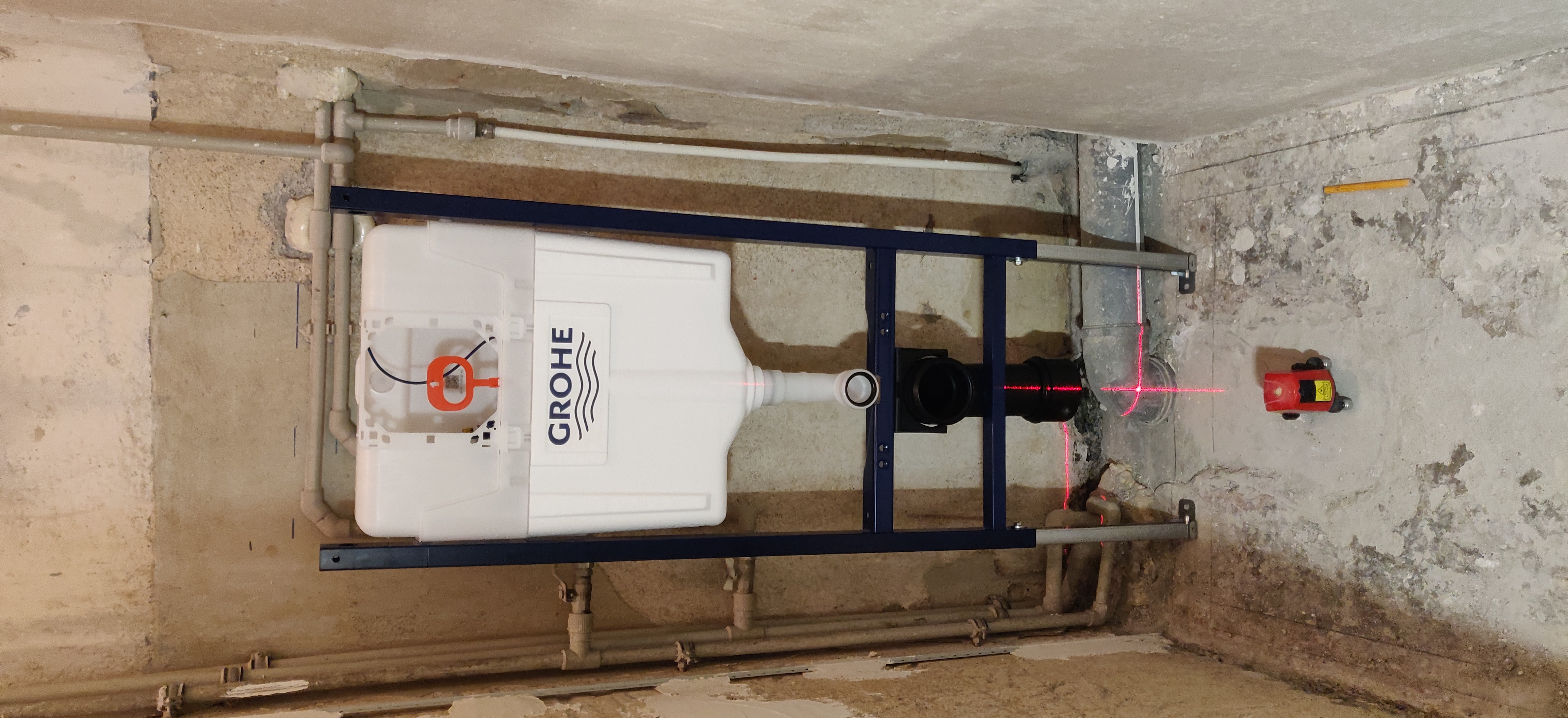

Будет примерно вот так, инсталляция и отвод вправо на 50мм. (на фото времянка на 110, не обращайте внимания). п.с. Ревизию ставить не хотелось бы, стена будет зашиваться и плиткой облицовываться наглухо.

Глухо и без ревизии зашивать плохо. Необходим доступ к механизму, раз. Два, любую протечку должны первыми замечать вы по лужице на полу, а не соседи по пятнам на потолке.
Закидывать не будет. Ну и само промываться будет, там у вас много источников большого и частого обьема стоков.

Listardrus, конкретно тут 90 никак не влияет.
Просто подумайте как вы будете чинить конструкцию при поломке или протечке.
А для обнаружения протечки сделайте пол под бачком таким образом, чтобы вода вытекала в помещение. И на уровне пола под стенкой организуйте небольшое отверстие.

Inter, стояк горизонтальный и проходит этажом ниже, под потолком у соседей, у меня он выходит строго вертикально по центру туалета. Это сталинка.

Это не стояк, а отвод от него. Как правило, заросший за многие годы до минимального прохода. Хорошо бы его ликвидировать/заглушить/заменить на пластик. В левом углу должна проходить фановая труба на крышу, вот в неё и надо врезаться. Если с соседями снизу получится договориться. А тройник на ванную, при нынешнем выходе раструба, таким и должен быть, под 45 там не нужен. Если останется этот отвод от стояка, то надо попытаться его прочистить, но шансы на успех не велики. Зашивать наглухо такую "мину"-это безумие.

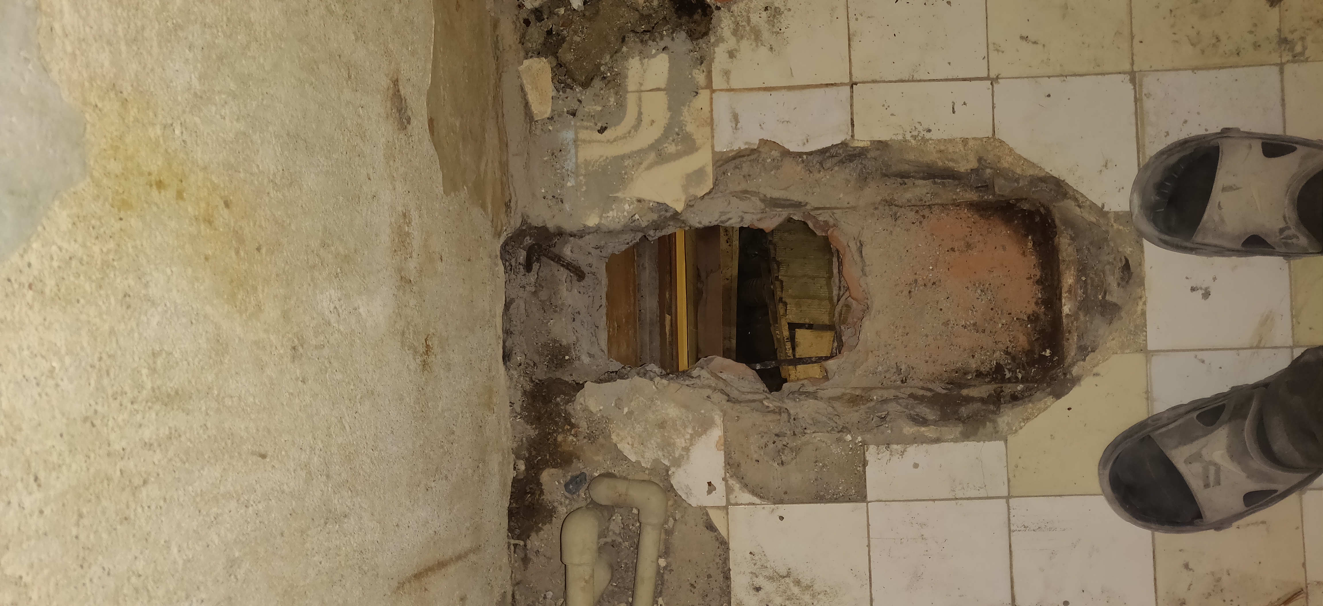

Вот пару фото из процесса работ.
Inter, само собой, трубу чугунную в перекрытии заменил на пластик 110мм(засрана за 50 лет кстати совсем не сильно была). Вывел раструб в уровень с полом. Теперь туда необходимо подключить инсталляцию и отвод на 50мм трубу для стиралки, ванны, раковины и душа.

Listardrus написал: Вывел раструб в уровень с полом.
Немножко поторопились, 110 большая труба у неё есть шаг монтажа, так вы его себе ограничили, но сейчас можно и переиграть.
