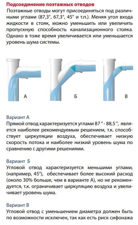

AndyMirror, поторопился, теперь локти кусаю, надо было в перекрытие устанавливать тройник сразу под 45. Сейчас бы не было этих проблем и вопросов. Нормы еще раз перечитал, они не допускают подключение к стояку под 90 градусов ( Только 45

Listardrus написал: Нормы еще раз перечитал, они не допускают подключение к стояку под 90 градусов ( Только 45
Приведите ссылку. И ещё раз

Inter, 8.2.4 Для присоединения к стояку отводных трубопроводов следует предусматривать, как правило, косые крестовины и тройники. Исключение составляют двухплоскостные крестовины. Мишутк, в новостройках куча нарушений и несоответствий, я бы не стал это брать в расчёт в качестве аргумента.

Listardrus, порой встречаются нехорошие противоречия во всякой нормативке. Вот, например, интересная информация для Вашего случая:

Mazayac, да тоже видел эту рекомендацию от Синикон (кстати именно их трубы в итоге купил, серии Комфорт, с толстой стенкой. Качество отличное). Смонтировал канализацию под 90гр. вроде работает ) ревизии сделал на всякий случай. Спасибо за советы всем откликнувшимся!
