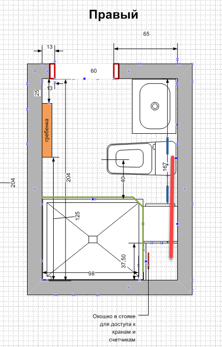

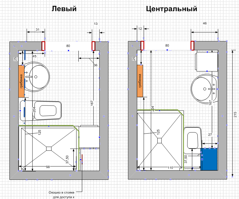

Доброго утро. Преенос проема дать много плюсов, выбираю между двумя вариантами: центральный и левый
после того как определюсь с вариантом,какие следующии действия должны быть?

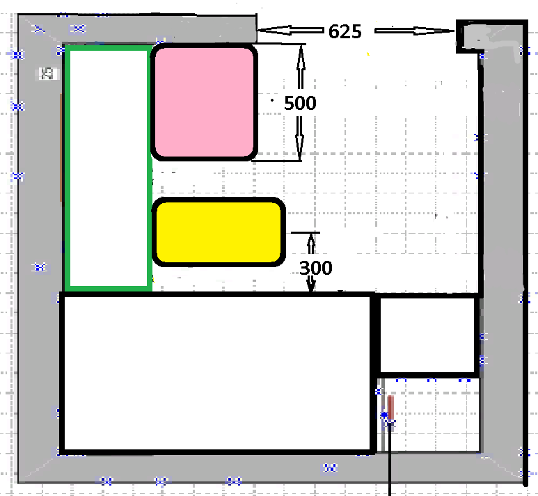

Ещё раз-правый вариант не реальный. Есть правила эргономики, для комфортного пользования унитазом требуется не менее 80 см ширины. Но если будет не высокий поддон душевой и сдвинутая штора, то можно ограничиться расстоянием 30см от поддона до оси унитаза. Опять же, доступ к сантехшкафу без необходимости отодвигать шкаф. Раковина должна быть угловая. Дверные откосы из плитки подводятся прямо к коробу. Тогда для 60-ой двери нужен проём 625 мм.
vantagetim написал: какие следующии действия должны быть?
Выбор поддона, раковины, инсталляции, унитаза... Это чтобы знать их установочные данные и разработать технический проект. Раковину советую выбирать без отверстия под смеситель. Настенный практичнее.

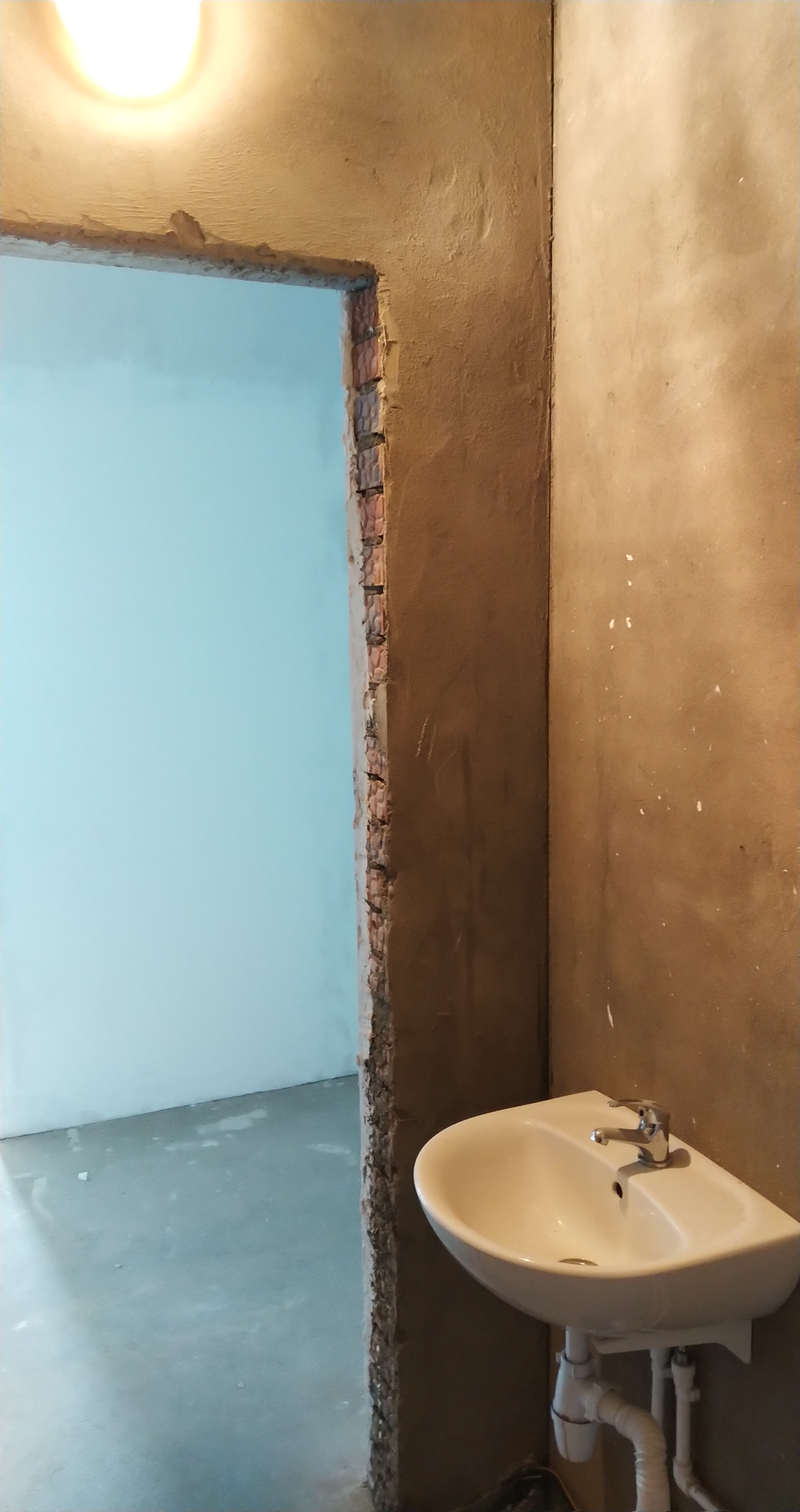

Inter, насчет раковины без смесителя, классная идея. Ставить дверь 60см смущает, правдадома сейчас 60 см в ванной. Фальшстена на сколько должна отходить от нормальной стены? Типа такого получается

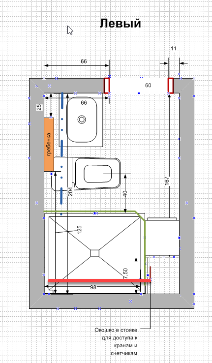

Подумал и слева тже можно сделать фальшстену, установить инсталяцию, уменьшить проем. Чем больше думаю, те мсложнее выбирать. В правом варианте смущает, что
  1. длина кан. трубы от инсталяции -2 м.
  2. как пройдет кан. труба под душ. поддоном, надо будет его на 20 см поднимать
В левом варианте длина кан трубы - 1 м.

vantagetim написал: Ставить дверь 60см смущает, правдадома сейчас 60 см в ванной.
И что, испытываете какие-то неудобства сейчас? Поймите, я нарисовал расстановку с максимально задействованным пространством, и в тоже время комфортную в эксплуатации. Вот представьте, для того, чтобы умыться, раковина длинной 50 см вроде бы не велика. Но руки в не помещаются без ограничений, а локтям ничего не мешает. Слева просто ничего нет, а правый локоть оказывается в зоне дверного проёма и тоже не встречает препятствий. С унитазом похожая ситуация. Я настаиваю на расстоянии 30 см от его центральной оси до душевого поддона (при отсутствии ограждения разумеется). Тогда, процессе пользования, правая ступня стоит на полу, а колено (ему по идее должно быть тесновато, но...) над душевой зоной. Левой ноге тоже ничего не мешает.
vantagetim написал: Фальшстена на сколько должна отходить от нормальной стены?
Тут можно посчитать минимум по стандартному варианту-110ая труба с раструбом может уместиться в 12 см, а может в меньший размер, если подшторабить штукатурку. Профиль инсталляции 5 см. Два листа гипсокартона 12,5*2=25 мм. Плитка, клей, гидроизоляция 1,5 см. Итого, 12+5+2,5+1,5=16,5см. Но этот расчет не актуален, т.к. задача сделать максимально широкие полки в шкафу над инсталляцией. Поэтому, отталкиваемся в расчётах от противоположной стены. Чтобы не биться головой об стену впереди, при посадке на унитаз и вставании с него, требуется 90 см от стены до стены. Пока посчитайте самостоятельно, у меня время вышло, побежал на тренировку, вечером допишу.
Inter
Inter
Регистрация: 09.01.2016
Сообщений: 3689
10.06.2020 в 18:05:00
Продолжу. Считаем от правой стены: 90+ 1,5+2,5=94. Это расстояние до инсталляции. Теперь от всей ширины отнимаем эту цифру 137-94=41. Это глубина полок (вполне норм, для шампуней, гелев, и прочего). Там же помещается фен с розетками, базы для зарядки зубных щёток и т.д.
vantagetim написал: В правом варианте смущает, что
Наверное, всё же речь о левом, но не суть, я уже отвечал
Inter написал: vantagetim написал: канализация длинная получается и уклона толком не будет.
Всё будет нормально, если правильно делать
vantagetim написал: как пройдет кан. труба под душ. поддоном
Так как проложите. Дойдёт до дела-я нарисую, пока просто примите за истину.
vantagetim написал: труба под душ. поддоном, надо будет его на 20 см поднимать
Тут не очень понятно... нужна схема, фото отвода от стояка, на какой он высоте от пола, какой пол? плита перекрытия/ стяжка/плитка? есть ли доступ к стояку в квартире ниже? Откуда взялась цифра
vantagetim написал: 20 см

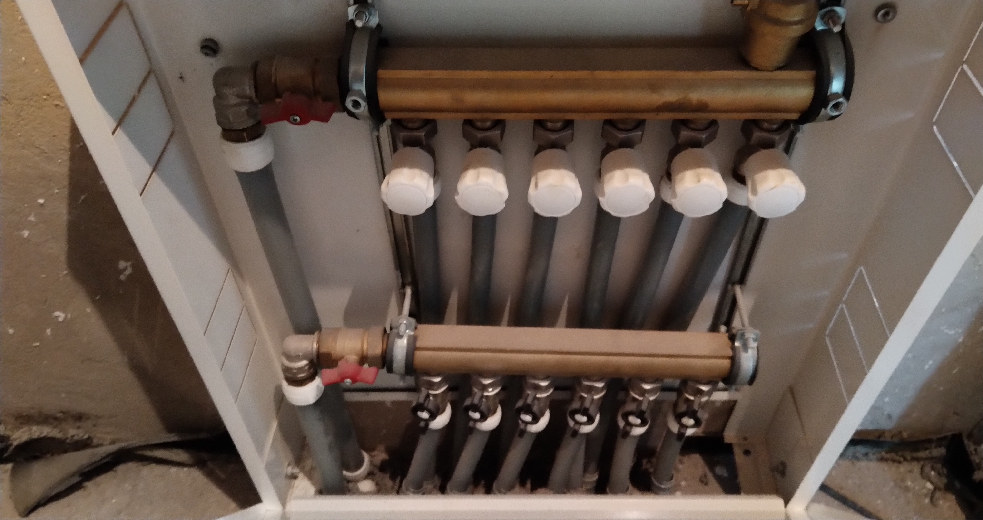

Ну и до кучи-что такое гребенка?

10.06.2020 в 19:16:52
гребенка
высота 700мм, ширина 550, от стены торчит на 14 см.

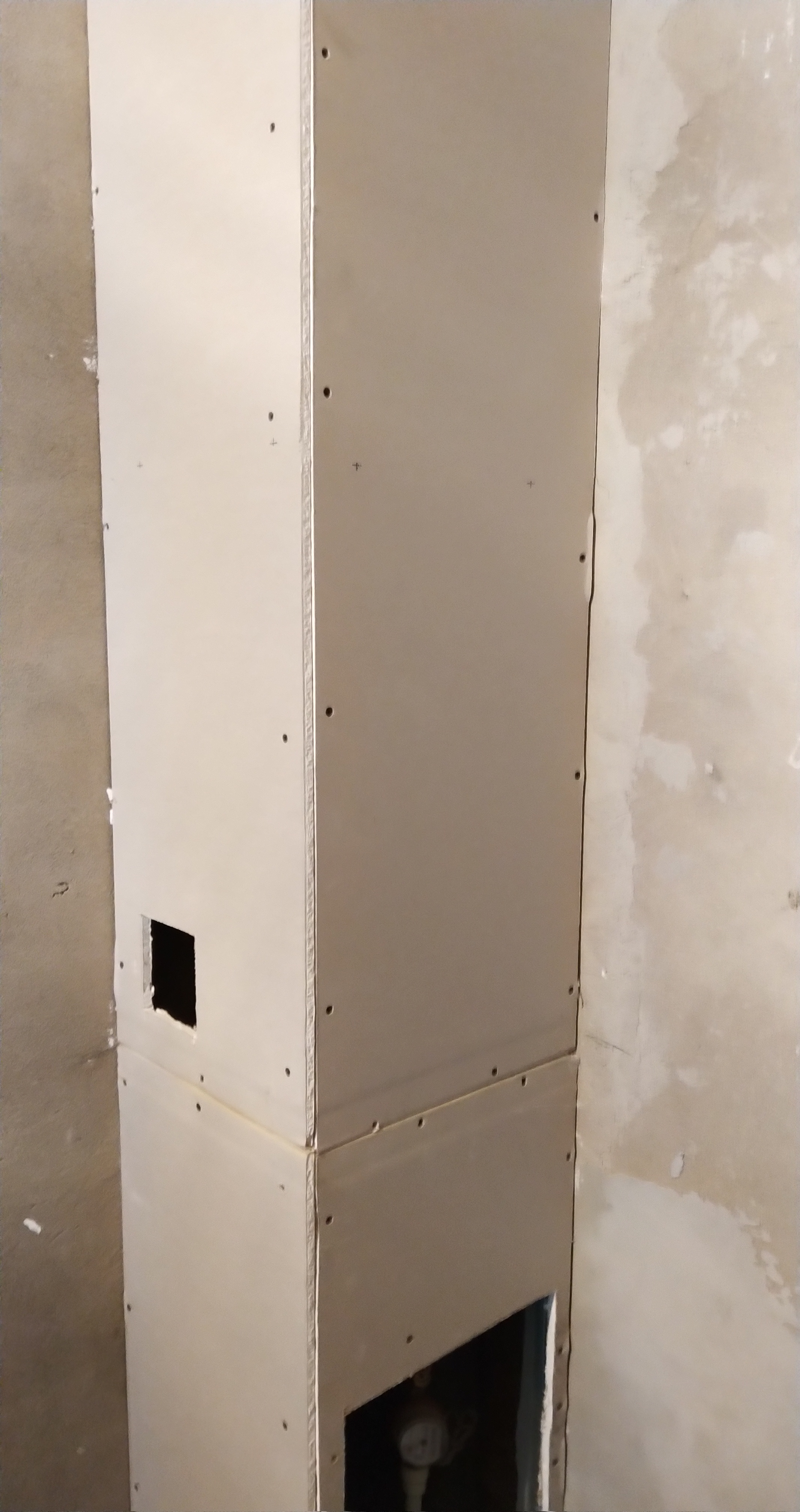

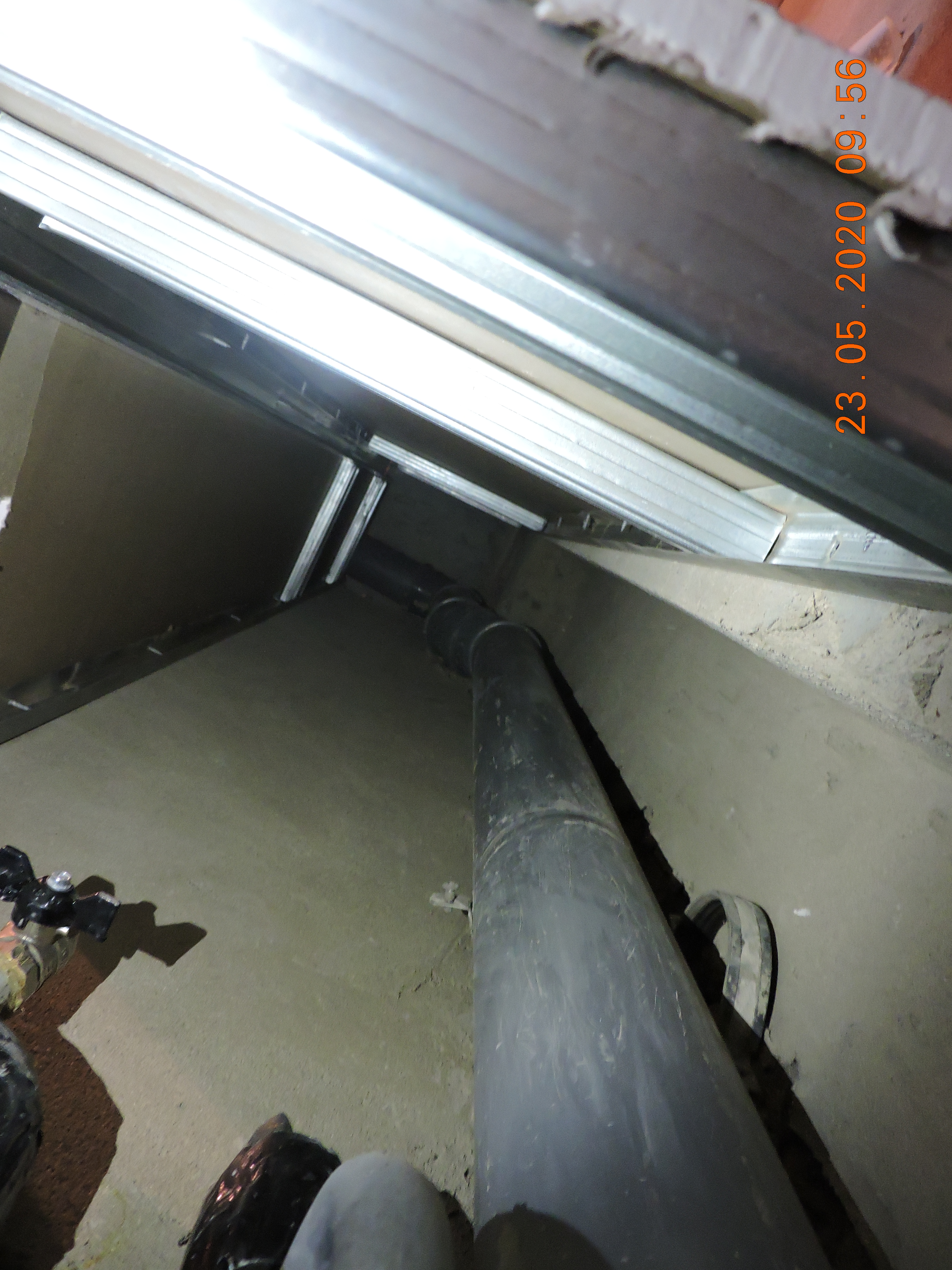

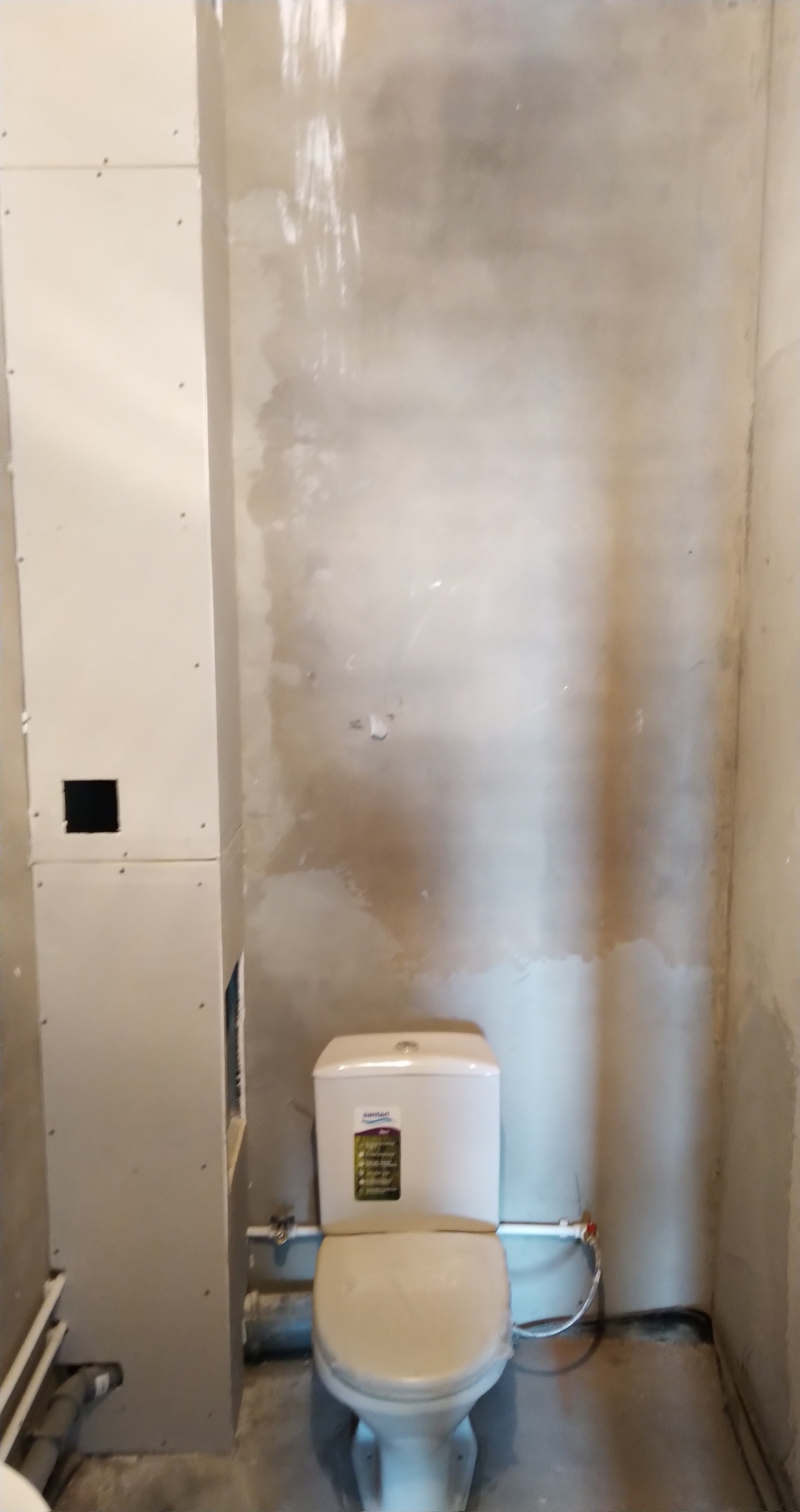

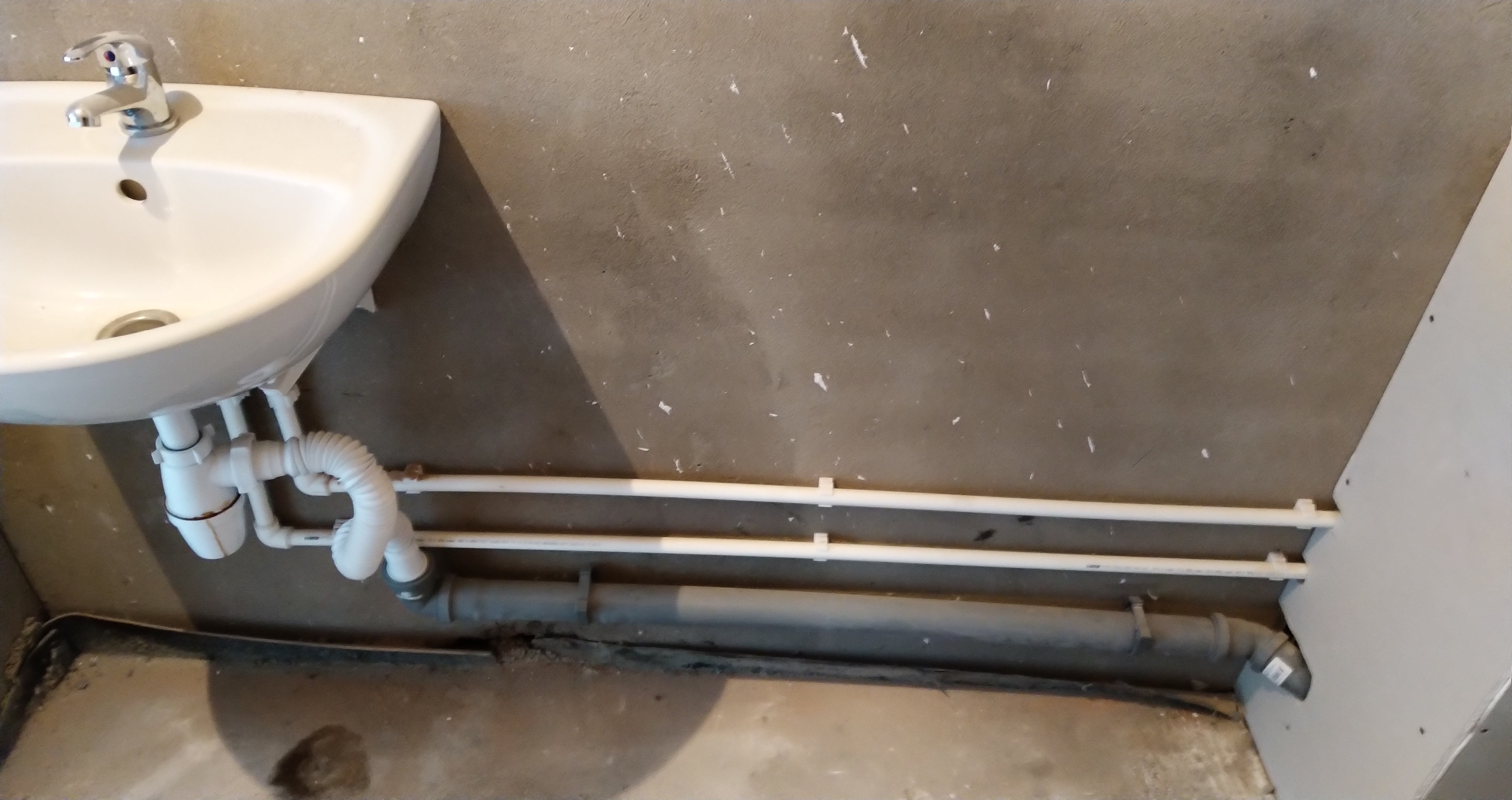

Сейчас в с/у такое состояние
Фотографировал внутри стояка камера направлена наверх. Последний этаж

Верх кан. трубы на высоте 18 см от пола. Для создания уклона,через два метра верх трубы должен быть как минимум на высоте 24 см от пола.

vantagetim написал: гребенка
Нужно будет обеспечить доступ.
vantagetim написал: Последний этаж
Это упрощает переборку стояка, даже если с ниже расположенной квартирой не договоритесь. Но лучше договориться.
vantagetim написал: Верх кан. трубы на высоте 18 см от пола
Надо опускать. Про 24 см мягко говоря снова не понятно. Реально математика следующая: Предположим, что толщина стяжки 10 см и она ровная. Т.е. на неё можно класть плитку без предварительного выравнивания. Значит с плиткой высота чистового пола от гидроизоляции около 115 мм Перед переборкой стояка удаляем стяжку вокруг него и делаем "траншею" (шириной 13см, глубиной до гидроизоляции), параллельно торцевой стене с поворотом вправо на метр Крестовину меняем на тройник и опускаем его до упора, так чтобы отвод уперся в гидроизоляцию. Затем поднимает вверх на 1 см Ведем от отвода трассу к инсталляции с равномерным подъёмом 1см/м. Итого, на 2 метра подъём составит 2 см. Теперь считаем. От гидроизоляции зазор 1см+раструб 110ой фанины 125 мм, плюс подъём 2 см, минус высота стяжки с клеем и плиткой 115 мм... итого 4 см. Иными словами говоря, канализация выше плитки пола на 4 см и никак не влияет на высоту поддона. Естественно, это справедливо при стартовых условиях. Если стяжка меньше 10 см, то труба будет выступать больше, чем на 4 см. Если стяжка больше 10см или нуждается в выравнивании, то труба будет выступать меньше, или вообще не будет. Дальше можно рассуждать после выбора поддона.
