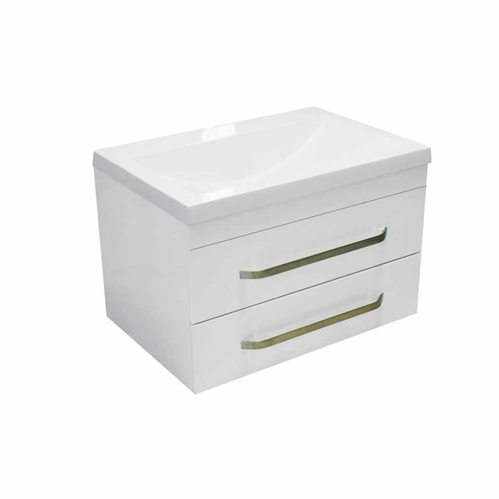

лучше тем, что сменситель меньше забрызгивается, смеситель не съедает поверхность раковины, еще чем? можно ли будет поставить раковину с тумбой, в которой выдвигаются ящики типа такой? ящики смогут нормально выдвигаться?

по идее возможно же и поддон размером 110 на 80 установить или даже 120 на 80. При поддоне 100 см до стояка еще 37 см
