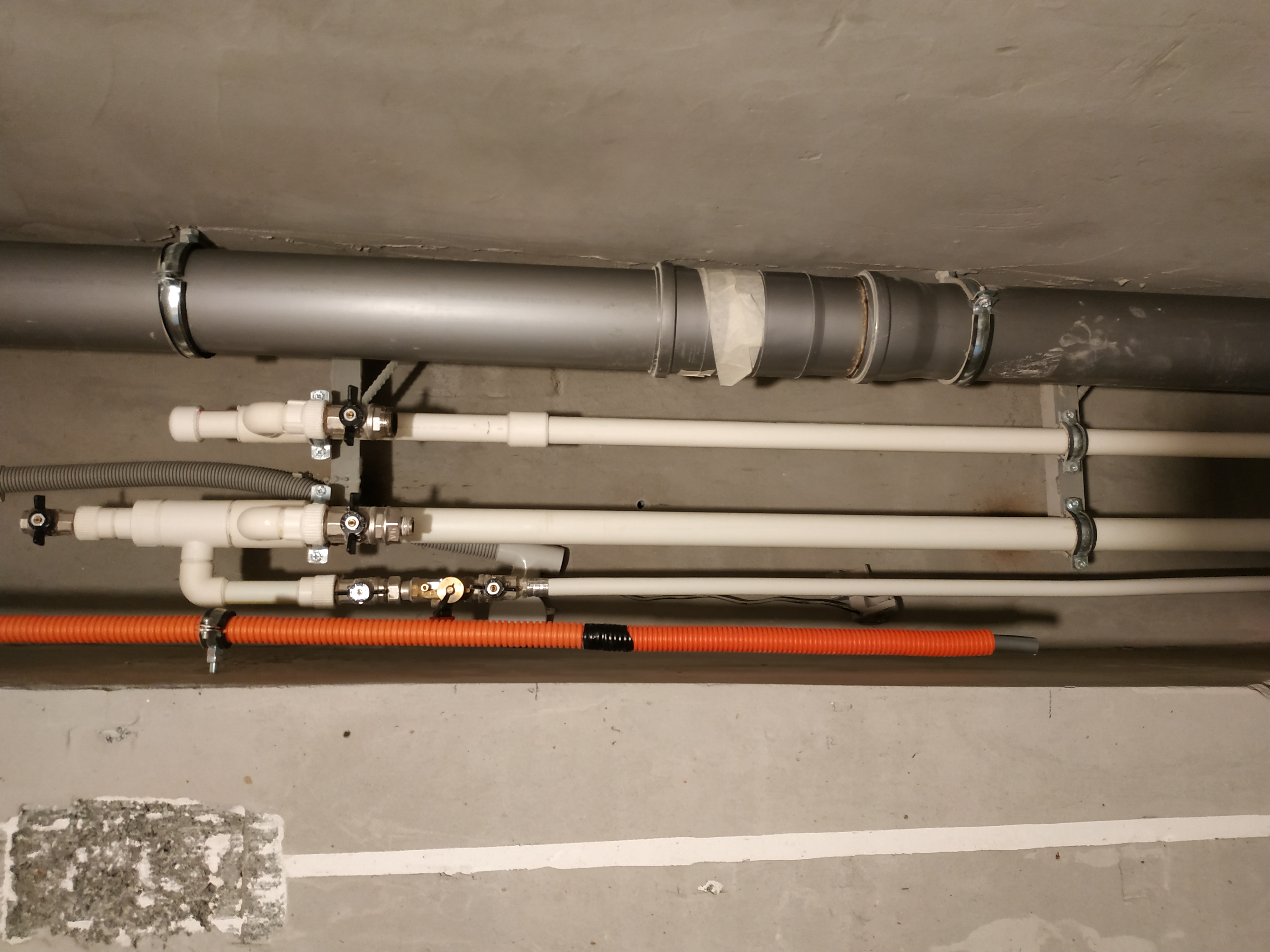

Доброго времени суток! Возникла необходимость переделки полипропиленовых стояков. ГВС 40 мм Хвс 32 мм Последний этаж первого контура. Кроме собственно изменения высоты выводов, стоит задача избавиться от спускника на верху, а то в Люк никак не поместиться.стравливать воздух необходимо через собственный вывод гвс. Как наиболее корректно это сделать? Фото прилагаю.

квазимодо4, достаточно перенести тройник отвода рециркуляции ниже квартирного отвода ГВС. Всё.

Mazayac, Спасибо. Приходил сантехник с ЖЭУ, он предлагает перейти на 25 ПП трубу, а там конец можно оформить как угодно: Двумя тройниками, Тройником с гусиком на отводе, Двухплокостным тройником или крестовиной. Есть ли в этом чегото плохого? Есть второй аналогичный стояк, где места заметно меньше и переход на 25 трубу выглядит привлекательным.

Кстати, может стоит поставить автоматический выпускной клапан для воздуха (обязательно перед ним кран).
Это избавит вас от постоянных гостей в виде сант от УК, приходящих к вам всякий раз когда кому-то надо слить стояк.

Alexey_Spb, Не вариант,это ни как не вписывается в проем люка. Сейчас меня интересует 25 труба, не будет ли хуже труба по долговечности.

Mazayac написал: перенести тройник отвода рециркуляции ниже квартирного отвода ГВС
Вся дрянь-то в квартиру залетать не будет?

AndyMirror, Счего бы, разницы ни какой. Какая вода, такая и дрянь.

квазимодо4, дрянь при включении залетает, отвод он сбоку, а тут будет в конце пути.
Дело ваше, конечно, просто устаёшь объяснять очевидные вещи. ;)

AndyMirror написал: Вся дрянь-то в квартиру залетать не будет?
Ладно бы Ваши страшилки касались просто тупиковой ветки (ХВС, например). А здесь - циркуляционный контур.
Для боящихся ужасных забросов можно организовать Т - образное навершие тройником, влево - обратка, вправо - отвод ГВС.

квазимодо4, делайте как удобно, на 25 ниже можно перейти. Лишь бы отвод ГВС был выше или на одном уровне с циркуляционным.

Меня ещё беспокоит тепловое расширение. На фото, отвод ГВС зафиксирован хомутом только от перемещения в низ, а вверх перемещаться трубе, при нагреве ничего не мешает.(хрен его знает кто так проектировал). Я в свою очередь буду жёстко фиксировать верхний тройник от любых перемещений. Как поведет себя 0,7 метров 25 трубы в данном случае? Не покорежит?
При отключении -включении горячей воды визуально смещения трубы ГВС, относительно хомута, не наблюдается.
