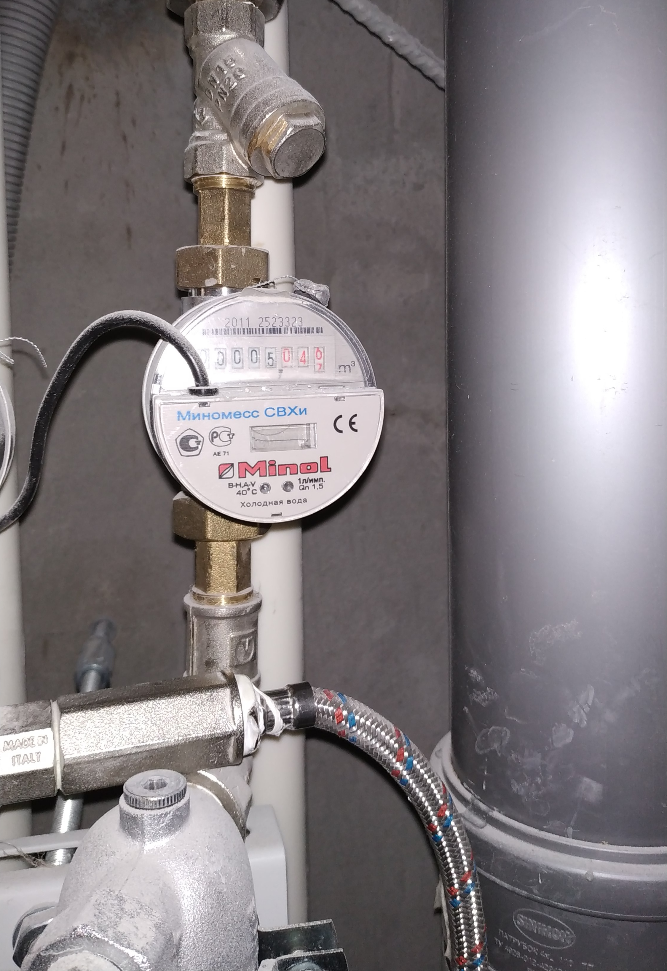

квазимодо4
квазимодо4
Регистрация: 27.10.2011
Тюмень
Сообщений: 326
12.06.2020 в 10:46:22
По температурные расширение. По стоякам ГВС этажом ниже стоят компенсаторы, это замечательно, можно фиксировать отводы. А вот стояки ХВС не имеют компенсаторов у соседа и ход от изменения температуры составляет около 5 мм.и это сейчас летом! А мне фильтра надо прикручивать на кронштейн к стене. Как быть? Или забить на это, 5 мм труба будет сжиматься.

квазимодо4, что значит "забить"? Делайте конструкцию от отвода так, чтобы какая-то её часть работала компенсатором, не позволяя себя ломать. Или Г-образный участок организуйте частично на скользящих опорах, или вставку из трубы сшитого полиэтилена свободно гнущуюся... На месте виднее как лучше.

Mazayac, Вот в этом как раз проблема, нету места развернуться, на фото видно как крепятся фильтра ФАР.
ссылка
Надо решить проблему на стояке.

Пришла идея, вставить в стояк колено обводное, может сгодиться в качестве компенсатора? Классический компенсатор в негабаритах.

квазимодо4, закрепить только тот конец, что сильно левее фильтра, самого оставить висеть на отводе. Обвод - бессмысленно использовать.

Mazayac, Спасибо, Решено ставить П-образные компенсаторы, не без труда но лезут. Теория говорит как делать двухсторонний компенсатор, а для одностороннего действия не предназначен. Подскажите как сделать П компенсатор односторонней компенсации? В какой точке делать неподвижную опору?

квазимодо4, в самой верхней точке очевидно. Прихватить горизонтальную перекладину компенсатора посередине.

Всем спасибо, задача решена.
