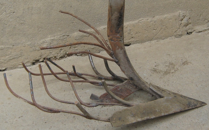

RAFI написал : потом я поднял прутики вверх по подобию ушастика и вроде как бы стало лучше но резаная картошка встречается частенько
сделайте переход от почти горизонтальной пластины к приподнятым прутьям более плавным а сподемниками если вдруг окажуться нужными поэксперементируйте на концах прутьев как у Кзмич когда не будет резких переходов и прутья в прцесе работы отшлифубться картошка застревать будет меньше. Большой + копалки в сравнении с окучником малые потери, после окучника нужно пройтись бороной а картошку режет изза малой глубины ПУТЬ ОСИЛИТ ИДУШИЙ

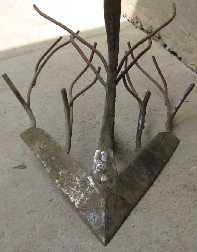

RAFI написал : решыл сделать сам
В прошлом году пытался копать сичевской копалкой – не оч понравилось. Перешел на лапу от культиватора с шириной захвата 35см. Снизу приварил прутки 10мм выступающие на 10 см. Подогнутые вгору, они рыхлят землю. Киль не дает лапе уйти набок рядка. Прутки приваренные к стойке не дают образоватся большому рву. Прутки 6мм, приваренные позади основных , должны выталкивать наверх карт и… крупные комки. Их действие еще не проверил – мастерил в прошлом году после уборке урожая. Такая вышла паутина…

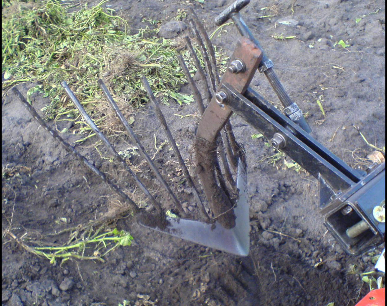

Всем привет.Предлагаю вам свой вариант копалки.Она копает,и весьма неплохо.У меня мотоблок TERO дизель.Копал без дополнительных грузов.

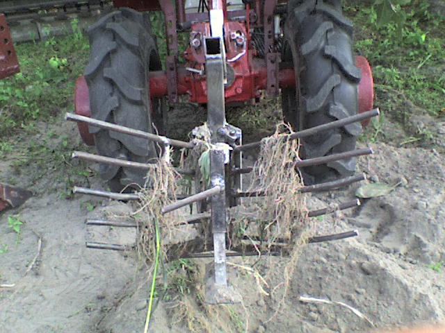

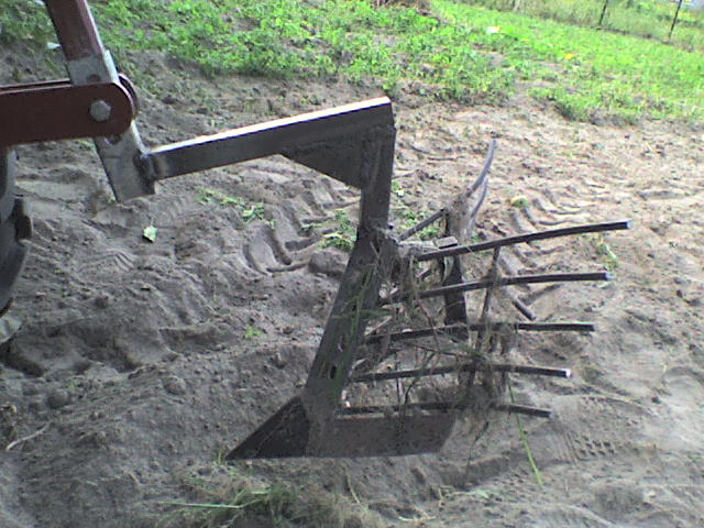

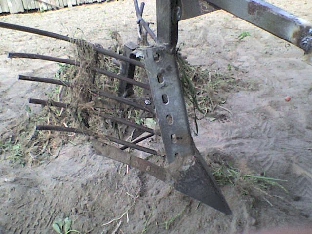

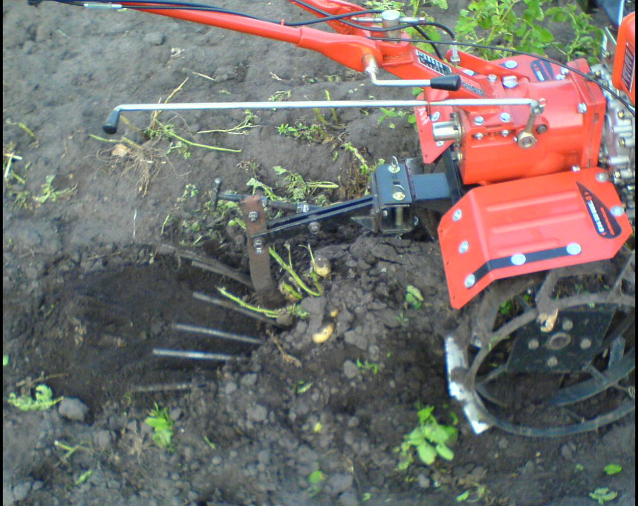

Здраствуйте уважаемые. Вот соорудил другую копалку ета копает нормально.
Дело в том что у меня картошка посаженна очень глубоко и достать её проблематично даже этой так как заглубляю я ею практически с " головой " потому как не достаёт всю картошку. На следующий год планирую мельче садить картошку. В етом году сажал под лопату а потом окучил дисковым окучником вот и получилось так глубоко что не достать. Правда при выкопке МБ на резиновом ходу немножко буксует но я полагаю что это из-за большой глубины.

2RAFI Вот понравилась мне копалка! А может быть, чуть направление прутов изменить? У Вас она как окучник работает (ИМХО). Т.е земля вместе с клубнями просто отваливается в стороны. Если сухо - всё хорошо будет. А если немного влажно? Не будет ли картошка закапываться землёй? А что, если картошку с землей вверх поднимать?

у меня всеволожская похожая:) говорите хорошо копает... а земелька у вас красота - песочек

Частник написал : У Вас она как окучник работает (ИМХО). Т.е земля вместе с клубнями просто отваливается в стороны.
уважаемый дело в том что не как окучник. часть земли просыпается сквозь прутья а часть с картошкой уходит в стороны тоесть если копать стандартным окучником то получается что роеш очень большую яму а этой копалкой нет. А что по поводу
Частник написал : А что, если картошку с землей вверх поднимать?
то я пробовал полная ерунда копалка начинает работать как грейдер и МБ начинает зарыватся так как на ось нацепливается всяческий мусор и работа мне не понравилась. Я соорудил две копалки и експерименты проводил на первой если хотите то выше по теме есть её фото можете взглянуть. Но при всех своих опытах испортил гдето 5 рядков картошки примерно 1-на сотка и пришол к выводу что по методу окучника копать харашо и так оно и есть поставил однокорпусеый окучнок пошло как по маслу только для лучшего ефекта нужно увеличить скорость МБ при копке тогда картошка с земелькой лучше разделяется но большая яма порлучается после окучника.

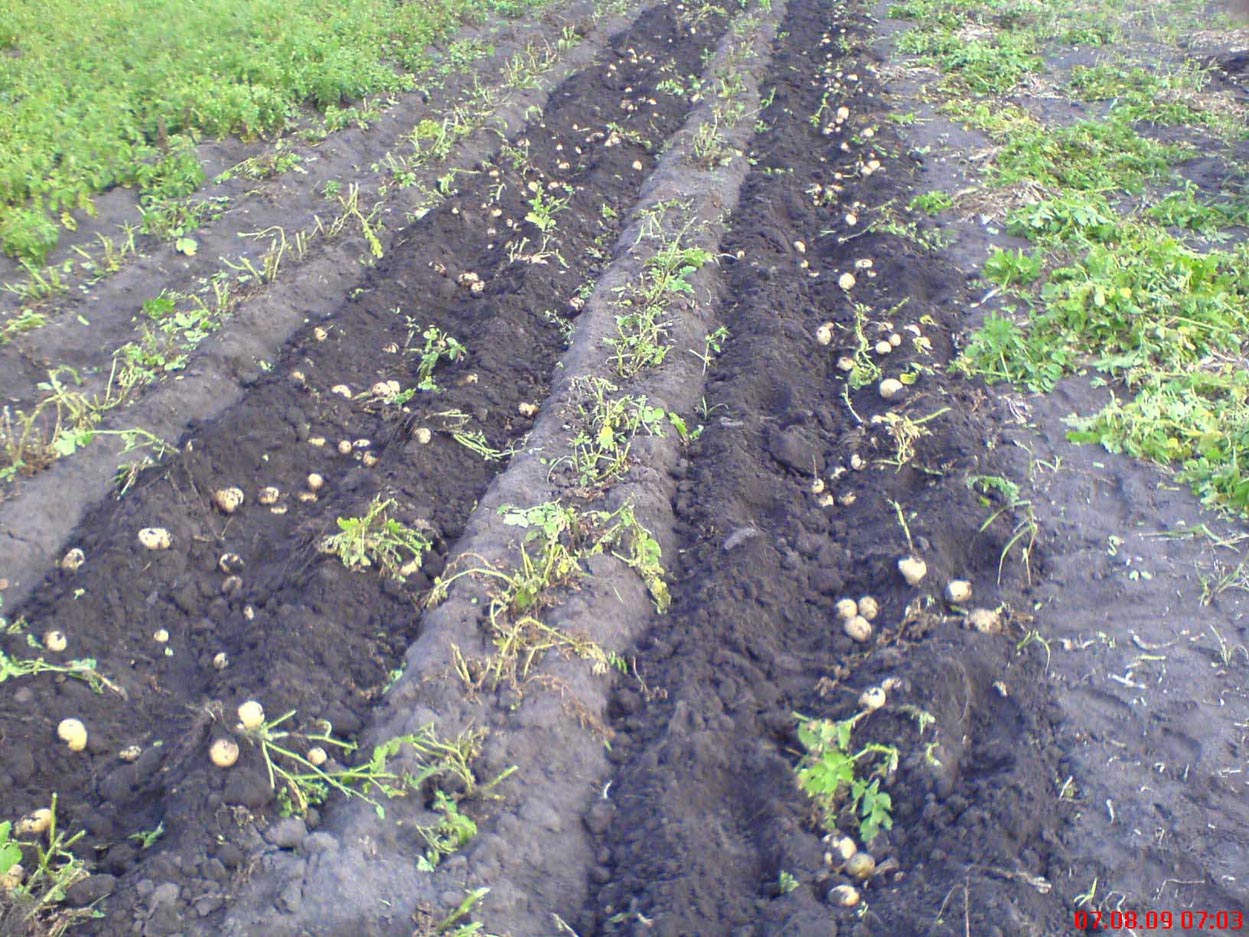

Начал помаленьку копать картошку. Расти уже не будет (почти посохла), погода хорошая, сухо. Копалка у меня от Невы, от нее же параллельная сцепка. Копает нормально, не вся на верху, нужно разгребать руками, резаной нету. Садил картсажалкой см 15 вглубину + окучивание. Весь урожай выше в холмиках. Сестре садил еще глубже, пока не копали. %20 урожая мягкая, всех размеров. Пойдет на корм курам. Ряд 70м. На посадку шло ок 1.5 ведра. С ряда собирал по 2.5 ведра посадочной, ведра 2 на еду и ведро отходов (мягкая и мелкая). Посадочную отбирал лично - не порченая, размер от куриного яйца до гусиного. На еду осталась значительно хуже - %10 крупная, остальное в размер грецкого ореха, +-. Это любимый сорт Иван-да-Марья. Есть еще черная (хочу восстановить), два сорта белая кожура, мякоть желтая, не разваривается, урожай получше (раздам родичам). Три сорта покупал семена в маг, еще не копал.
