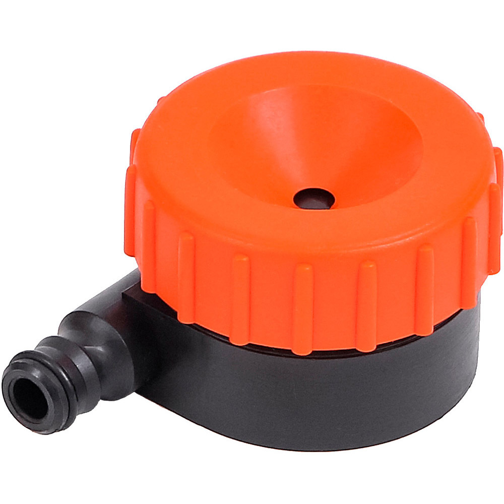

Dmitry47 написал: Я решил задачу с помощью чудесных копеечных щелевых разбрызгивателей с регулировкой, стоят рублей 60 штука, дают равномерное покрытие небольшого радиуса и имеют небольшой расход, они не засоряются.
Актуально. Адреса, пароли, явки? :)

BV написал: Актуально. Адреса, пароли, явки? :)
Да. ссылка Я покупал в Глобусе. Встречаются и в других магазах. На вид дешевый китай, но работает хорошо, крышка регулирует зазор, при большом давлении и потоке крышку срывает с резьбы.
