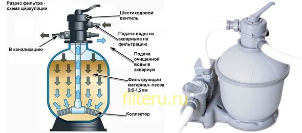

В ФГО крупный мусор (песчинки) в потоке воды оседает на дно. Более мелкий проходит ФГО и прилипает к поверхности сетки на 100 микронниках. Сетки промывают. Еще более мелкий мусор (взвесь) забивает поры в фильтрах с картриджами. Картриджи никто не промывает. Их меняют.
Попытка сделать из ВВ20 ФГО поставив в него сетку 300-500 микрон приведет к тому что даже на такой ячейке мусор будет липнуть к сетке. И фильтр будет мало что фильтровать.
Для подобных задач есть проверенные песчаные фильтры для бассейнов. На мой взгляд это оптимально и в случае воды из пруда:

На Авито можно поискать Б/У песчаные фильтры для бассейна. Вам только фильтрующая емкость нужна. Песок намоете. Дешево и надежно. Работает на крайне низких давлениях. По факту.

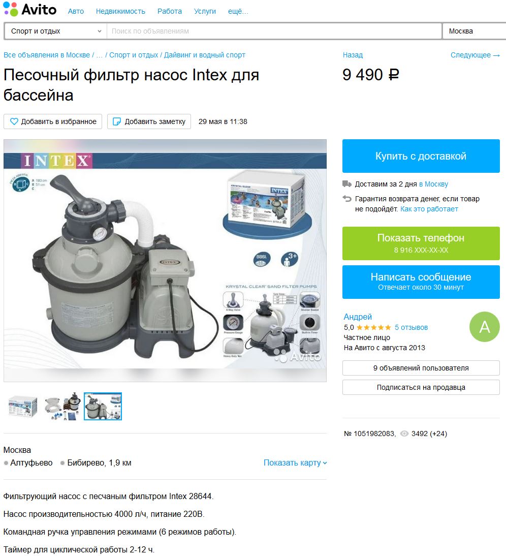

Глянул первый попавшийся на Авито:
Причем это фильтр с насосом. От такого ваш поплавковый клапан будет ссать как бык после водопоя.

AKI написал: Глянул первый попавшийся на Авито:
Ну да ну да, а ценник то как раз 10тр
AKI написал: Причем это фильтр с насосом. От такого ваш поплавковый клапан будет ссать как бык после водопоя.
Так в этом и проблема, мне не надо насоса, с насосом все просто, а мне надо чтобы при входном давление в пол атмосферы фильтр не душил поток и бак легко заполнялся. Так система автономна, работает всегда, а насос, кто его будет включать и выключать. Конечно можно нагородить огород с кучей датчиков, но зачем, потом я хочу чтобы бак наполнялся и в мое отсутствие, а когда меня нет я отключаю питание, пока у меня не будет приличной пожарозащиты. Я вообще начал с того что решил сделать фильтр сам, используя пластиковую бочку с защелкивающимся хомутом, короче, долго городил огород, а по итогу даже при слабом давлении бочка начинает травить, бился я бился с уплотнениями и забросил нафиг ее.

Dmitry47 написал: Так в этом и проблема, мне не надо насоса, с насосом все просто, а мне надо чтобы при входном давление в пол атмосферы фильтр не душил поток и бак легко заполнялся.
Чуть выше ваши буквы:
Dmitry47 написал: Я уже купил поплавковый клапан для низких давлений, работает, ссыт еле еле...
Насос был ровно про это.
А песочный фильтр и на четверти бара отлично работает и даже на самотеке. Но если жалко денег - покупайте сетки :)
