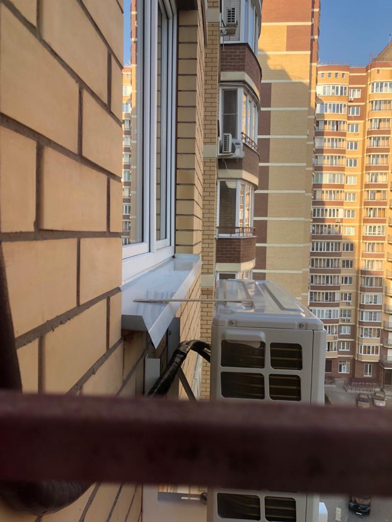

Пожалуйста, подскажите, есть ли какие-то требования по тому, насколько кондиционер может мешать виду из окна? Это нормально, когда его настолько видно из окна и даже в метре от него, что теперь можно только на него и любоваться? Есть ли какие-то прописанные требования, на каком расстоянии его нужно вешать, потому что в компании уверяют, что он должен идти вровень с подоконником. Сейчас он идет даже выше, чем подоконник (видно по линейке).

Алена Снежок написал: Это нормально, когда его настолько видно из окна и даже в метре от него, что теперь можно только на него и любоваться?
А Вы хотели любоваться на любимую машинку стоящую на неописуемых красотах придомовой стоянки ??
Хотя, это законное право. И Вы перед монтажом должны были оговорить это условие, типа того что Вы не хотите видеть на ближайших двух метрах наружного блока. Но Вы этого не сделали, т.к. Вам, наверняка, назвали ту сумму за монтаж что Вас устраивает. А движение блока не подпадает под стандартный монтаж. Это доп.расходы. Вы не сказали про размещение НБ и когда монтажники начали работать. А сейчас перенос - "за отдельную плату". А "по закону" могут только заставить Вас же снять его. Ведь, если не ошибаюсь, в 2005 году было принято постановление о том чтобы с фасадов снять все блоки и если ставить то только по разрешению, которого у Вас нет.
А монтажники Вам хотели лучше сделать. Ведь при таком размещении обслуживать его легче. А это значить и платить меньше (смотря на кого нарвешься).

Ким, Да, спасибо! Я уже посмотрела в интернете разные варианты. Мне бы такой подошел. Жаль, меня никто не спросил. Теперь вот придется переустанавливать, а, как я поняла, это по цене то же самое, что и установить. Но вопрос еще вот в чем: в компании заявляют, что он должен идти вровень с подоконником. Это прописано в каких-то нормах по установке или они просто сами так решили? В инструкции к самому блоку прописаны только расстояния от его ребер, там нет никаких указаний по высоте. А они его повесили не только выше подоконника, так еще и далеко от стены, поэтому его так видно.

Такие монтажники вам попались.. Правило хорошего тона - 5-10см ниже подоконника, и максимально далеко от стены. Конечно же должны были согласовать с вами детали монтажа. Монтажник, которому не наплевать на свою репутацию не приступит к работе не согласовав нюансы. Но таких не много..

Кстати, скорее всего получится опустить его ниже сантиметров на 10-15, без замены трассы и не дорого.

Николай краснодар, Спасибо за совет! Да, я думаю если его еще чуть влево переместить, то трассы точно хватит (она слева идет).

Алена Снежок написал: я думаю если его еще чуть влево переместить, то трассы точно хватит (она слева идет).
Это только на месте можно понять что можно сделать и каким образом.
