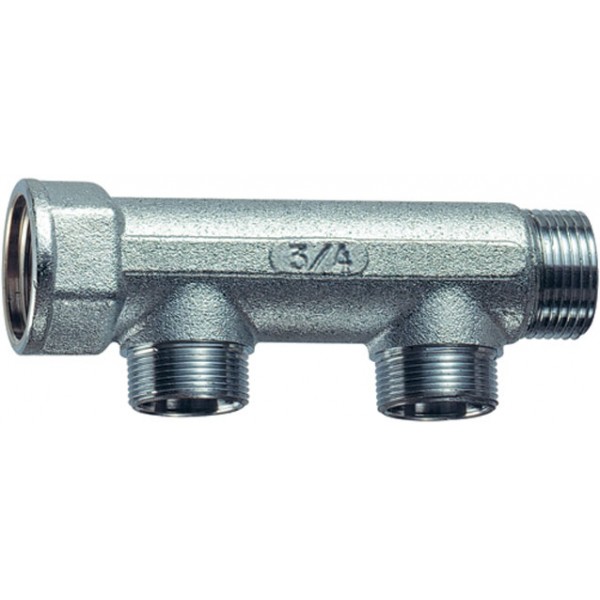

Подскажите, нерегулируемые коллекторы FAR, например, FK 3625 3412. Края отводов довольно острые. Это Евроконус, или "западло" ?
Есть ли нерегулируемые коллекторы с хорошим проходом (без мини-кранов) с нормальным плоским уплотнением чтобы не резать прокладку ?

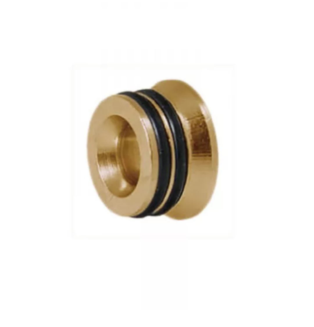

Starnet122 написал: Подскажите, нерегулируемые коллекторы FAR, например, FK 3625 3412. Края отводов довольно острые. Это Евроконус, или "западло" ?
Starnet122 - нерегулируемые коллекторы FAR все с выходами под Евроконус, но чтобы сделать эти выходы под прокладку, нет надобности колхозить и стачивать острые края болгаркой, надо всего лишь докупить специальный переходник "таблетку" 1/2" ценой до 80р за шт. от Oventrop либо другого производителя и вставить внутрь. Наберите в поисковике "переходник 1/2" евроконус плоскость" увидите варианты (фото 2)

Technik-san, да, про эти переходники я держал вопрос за пазухой. Спасибо за ответ, и я рад, что Вы подтвердили мои предположения. P.S. Такие же штуки есть и у Valtec, но они пишут, что это для ИХ коллекторов. Врут ?

Technik-san, отчитываюсь о переходниках конус-плоскость от Valtec. https://valtec.ru/catalog/recommended/fitingi_kollektornye/adapter_konusploskost.html Данные переходники на 1/2" отлично подходят для коллекторов с мини-кранами. В частности, я пробовал на таковом от TIEMME. У данного коллектора стенки отводов ТОНКИЕ.
А вот в отводы нормального нерегулируемого коллектора от FAR данный переходник не лезет. Стенки отводов толще. Причём абсолютно не лезет: внешний диаметр металлической части переходника БОЛЬШЕ, чем внутренний диаметр отвода на коллекторе.
