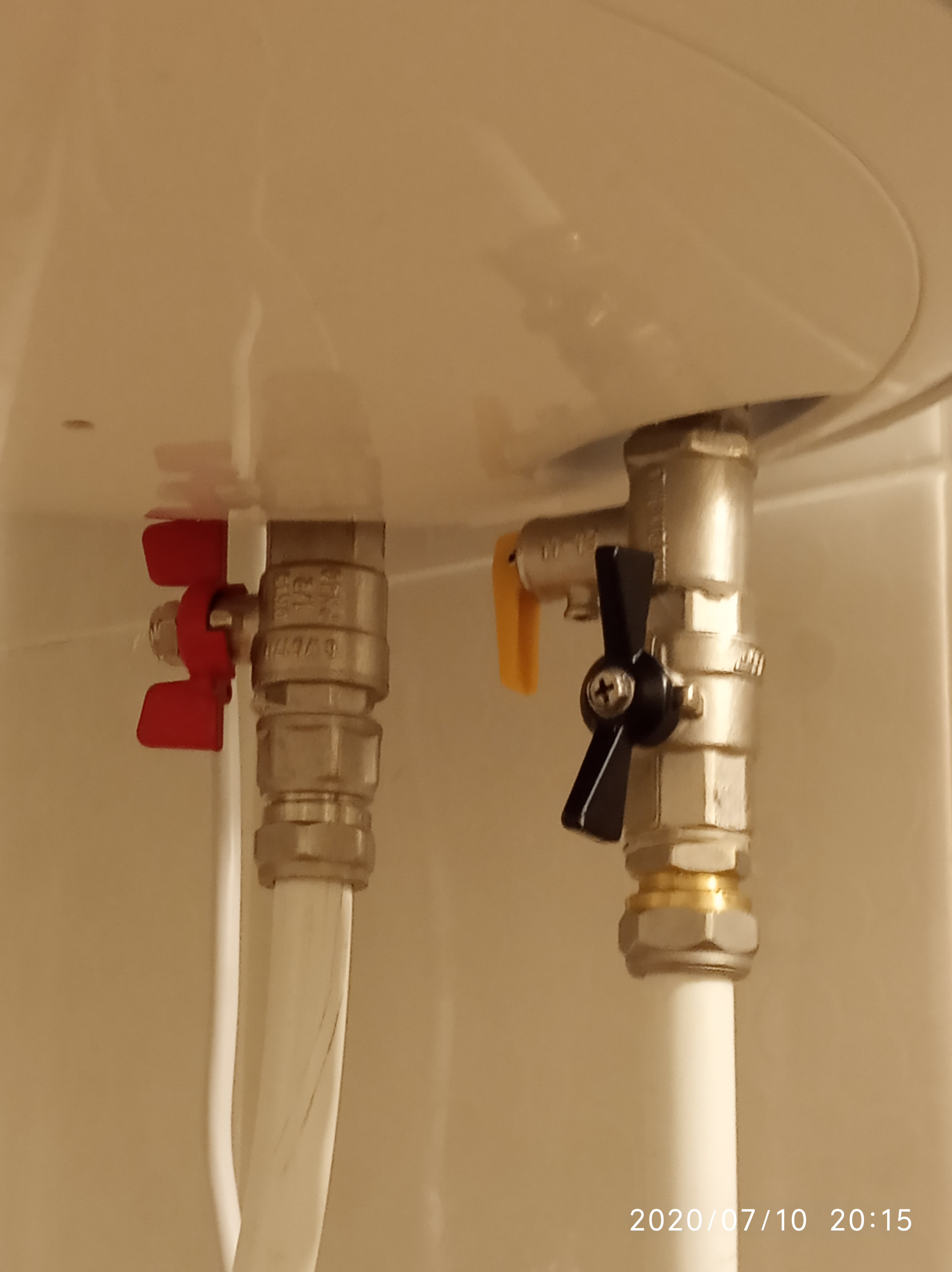

А могут ли накосячить при установке предохранительного клапана? На что нужно обратить внимание?

mche, проверка спуска воды путем поднятия ручки (или проворота - от конструкции зависит). Далее набрать полный холодной воды, запереть все краны (в том числе и на стояке), не открывать воду в смесителях, включить нагрев. К концу нагрева из клапана должно начать капать (это нормальнои свидетельствует о его работе - он сбрасывает давление). По окончании нагрева капать перестанет. Если бы был манометр в системе, вы бы увидели подъем давления до указанного на клапане, с началом подкапывания давление перестает подниматься. На 50л бойлере может слиться до стакана воды при нагреве с 20 до 75. Чем больше объем бака, тем больше сольется.

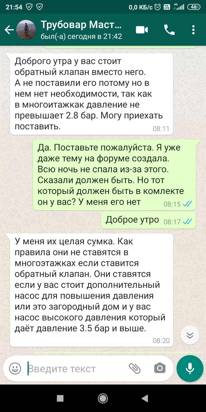

Вызвала уже мастера с другой конторы, он установил предохранительный клапан. Очень ругался (не буду озвучивать какими словами) на предыдущих "мастеров". Сказал чтобы я огласила их контакты. Понимаю, что не совсем этично это. Вот те кто мне поставил бойлер с обратным клапаном без предохранительного: из этой конторы: https://trubovar.ru/ +79531772070 +79627079900 https://vk.com/spb_santeh Может кого убережет от непоправимых последствий.

Сейчас так стало

mche, в Вастапе бесстыжее существо: врет во всем, начиная от давления в многоэтажках, заканчивая насосами. Видимо считает Вас глупой и беспомощной. Таких надо к врачам-садистам, чтобы втыкали ему толстые иголки и говорили, что это лечение.
По установленному клапану: на патрубок (тот, что на клапане смотрит вниз) надо присоединить шланг для слива. При нагреве из бойлера может вытекать некоторое кол-во воды, как сказал Мишутк.
