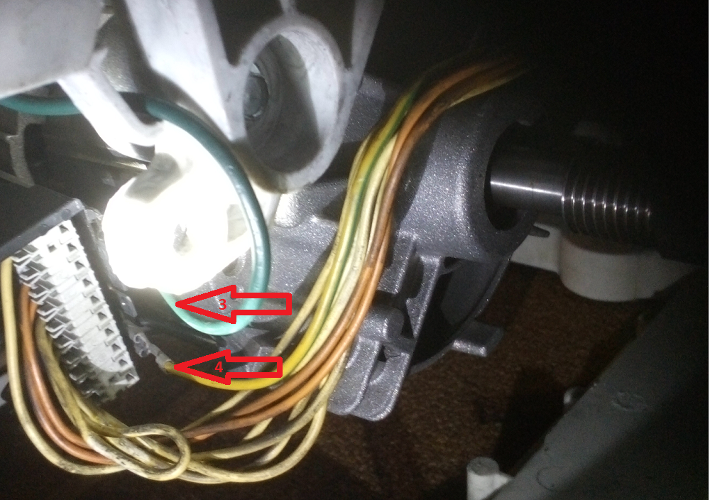

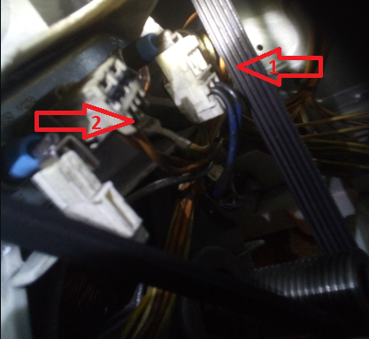

Пенсионеру-инвалиду починили стиральную машину. За ремонт мастер взял 11 200 рублей. Через 4 месяца перестал работать восстановленный двигатель. Мне пенсионер сказал, что речь шла о "замене на новый мотор".
Попробую разобраться сам. Хочу проверить мотор.
Пожалуйста подскажите, к каким контактам подключать нагрузку, а на какие подавать 220В. Буду благодарен за ссылку или совет. Мотор не вращается, но стиральная машина наполняется водой, нагревает воду, а затем сливает. только барабан не крутится.
Есть ли вероятность, что это глюк электроники или сразу подержанный мотор искать?

Перечень заменённых деталей кроме статора двигателя в принципе логичный и стандартный при ремонте или плановом обслуживании. Проверьте щётки, может подклинило, прочистите якорь, могут щётки стереться или обломаться если не качественные. Отпишитесь.

refrigerator написал: к каким контактам подключать нагрузку, а на какие подавать 220В
С такими вопросами - лучше не надо ничего никуда подавать.
Если по списку реально работы сделаны - можно ещё побороться за машинку, но там, похоже, только имитационные мероприятия.

ВИТАЛИЙ БРЕЖНЕВ, только один раз менял помпу в стиральной машине и это все. с чего начинать? Есть в интернет какой-нибудь мануал? Я снял боковые крышки но не смог найти где мотор крепится. Для извлечения мотора машинку лучше на бок положить или низом вверх? Шлиц какой у крепежа? Не под спец-отвертку треугольную?

refrigerator написал: ВИТАЛИЙ БРЕЖНЕВ, только один раз менял помпу в стиральной машине и это все. с чего начинать? Есть в интернет какой-нибудь мануал? Я снял боковые крышки но не смог найти где мотор крепится. Для извлечения мотора машинку лучше на бок положить или низом вверх? Шлиц какой у крепежа? Не под спец-отвертку треугольную?
refrigerator, машинку переворачивать набок можно только с транспортировочным креплением и то не желательно. В интернете мануала полно, и с таким объёмом знаний и умений лучше вызывайте мастера. Я, например, не могу Вам подсказывать какой отвёрткой откручивать винты, на сколько шлицов и где её подешевле купить. Задавайте более конструктивный вопрос.

refrigerator написал: Шлиц какой у крепежа?
Глухари с внешним шестигранником.

Сегодня съездил к родственникам и попытался снять мотор. Для этого поставил стиральную машинку вверх днищем. Днища кстати не оказалось. Затем снял три крепежных шурупа с мотора. Четвертого не было. А третий крепился головкой изнутри и не был затянут. Затем снял шкив.
Мотор не снимается. Он на защелках? Надеюсь мастер его не приклеил.

refrigerator написал: Мотор не снимается. Он на защелках?
На бобышках. Покачайте аккуратно вдоль оси вращения.

refrigerator написал: Сегодня съездил к родственникам и попытался снять мотор. Для этого поставил стиральную машинку вверх днищем. Днища кстати не оказалось. Затем снял три крепежных шурупа с мотора. Четвертого не было. А третий крепился головкой изнутри и не был затянут. Затем снял шкив.
refrigerator, Не стоит лезть туда, куда не понимаете. Может и током убить. Шансов собрать обратно в рабочем виде - точно нет никаких

vlad178, Мужик же всех мастеров считает мошенниками и халтурщиками, пускай попробует отремонтировать сам и сэкономит денег. Меня его утверждение что днища в стиральной машине нет очень заинтриговало.
