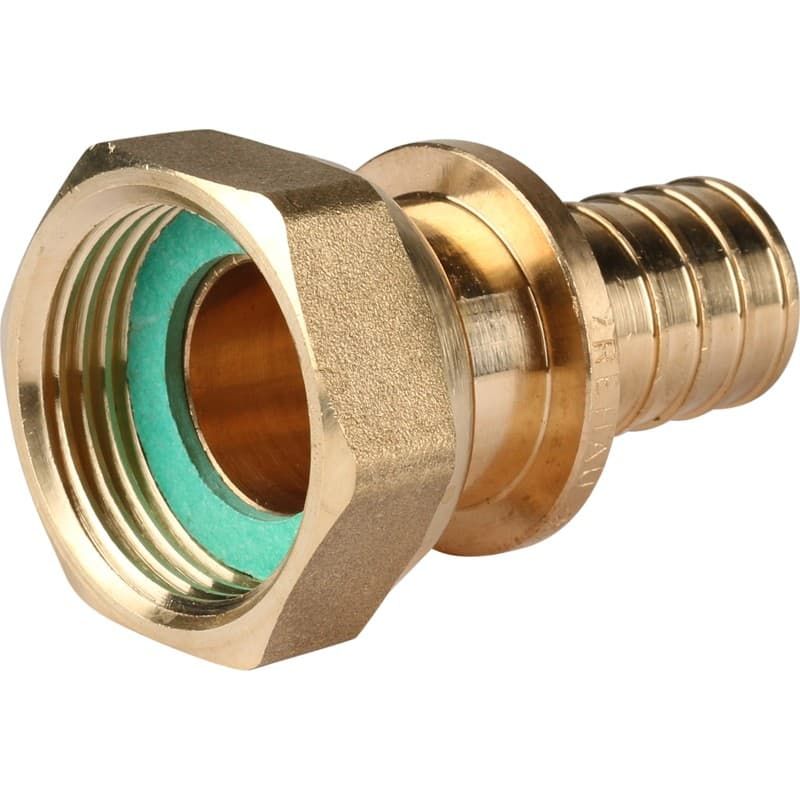

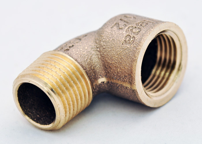

Всем привет! Задался целью исключить медную часть из фитингов отвода на полотенцесушитель .Склоняюсь к мысли что отвод сгнил именно из за наличия медной втулки после шарового крана. Вот тут моя история была: https://mastergrad.com/forums/t293300-sgnil-odin-iz-dvuh-otvodov-na-polotencesushitel-ot-stoyaka-gvs/ Ну так вот, соображаю как вместо кучки паяно-медных и латунных фиттингов сделать всё чисто на льне и латуне/бронзе. Нужен уголок 90градусов внутр/наружняя, чтобы на его наружнюю часть прикрутить непосредственно американку Рехау на полотенцесушитель. Смотрел Viega в леруа, но не понравилось что все наружние резьбы -конусные. Они не вкручиваются от руки друг в друга, а при попытке вкрутить бочонок 1/2 мало того что плохо вкручивается но и резьбу нарезает ещё во внутренней части уголка. А, к тому же фланцы на внешних резьбах viega слишком острые, порежут прокладки, предварительно точить/торцевать придется. Есть ли приличные фиттинги в продаже, чтоб не откровенно беспородный китай и не леруашный equation, а чтоб такие же по качеству как viega, но с цилиндрической резьбой? И чтобы напильником не пришлось дорабатывать фланец? :

Rosales, они и не должны вкручиваться от руки. Ключами всё собирается, никакой проблемы нет, с цилиндрическими резьбами совместимы. Но в первый раз вызывает шок конечно, сам спрашивал на этом форуме давно "а это вообще нормально? не брак?"
И зачем такое странное разъёмное соединение - непонятно. Обычно американка либо прямо у крана, либо вообще в кран интегрирована.

Полагаю что не виегой единой сыт человек, наверняка же ещё производителей полно нормальных, где напильником ничего дорабатывать не нужно. Конусная резба - оно может и хорошо (там где надо), но не всегда же надо. ) Сама конусность сделана чтобы любой комок льна намотать как ни попадя и оно в любом случае закрутиться. Но я предпочитаю просто аккуратно по всей длине наматывать и самому контролировать усилие затяжки, а виега предлагает пользователю сначала пусто, а потом слишком густо... Шанс лопнуть у ответной части при таком конусе возрастает мне думается.

Итальянская компания NTM с 1994 года выпускает латунные фитинги и т.д. :yu:

На рынках там может быть написано Stout. Хотя местами еще есть и надписью NTM. В магазинах тоже можно найти Stout. Качество фитингов на 5 !
