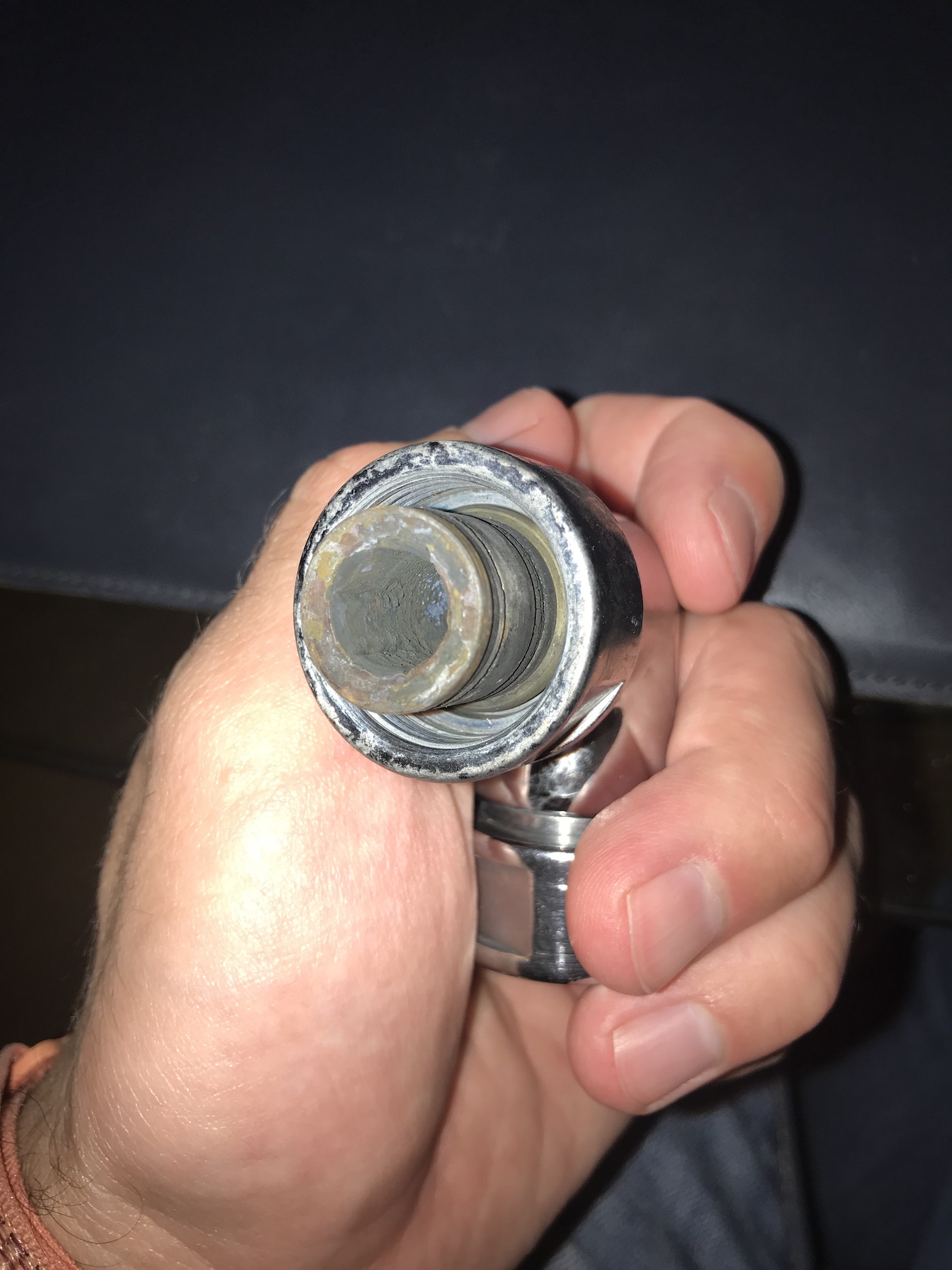

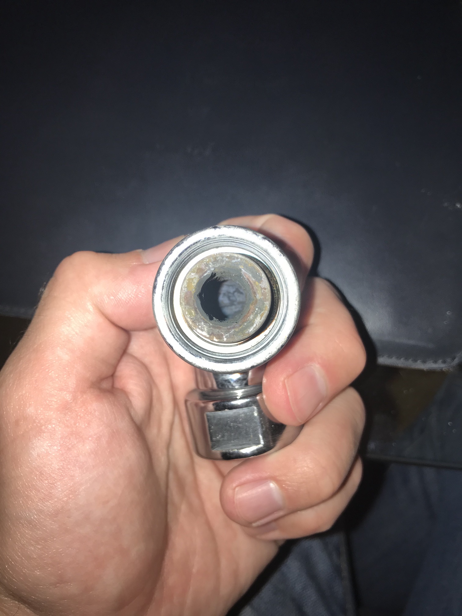

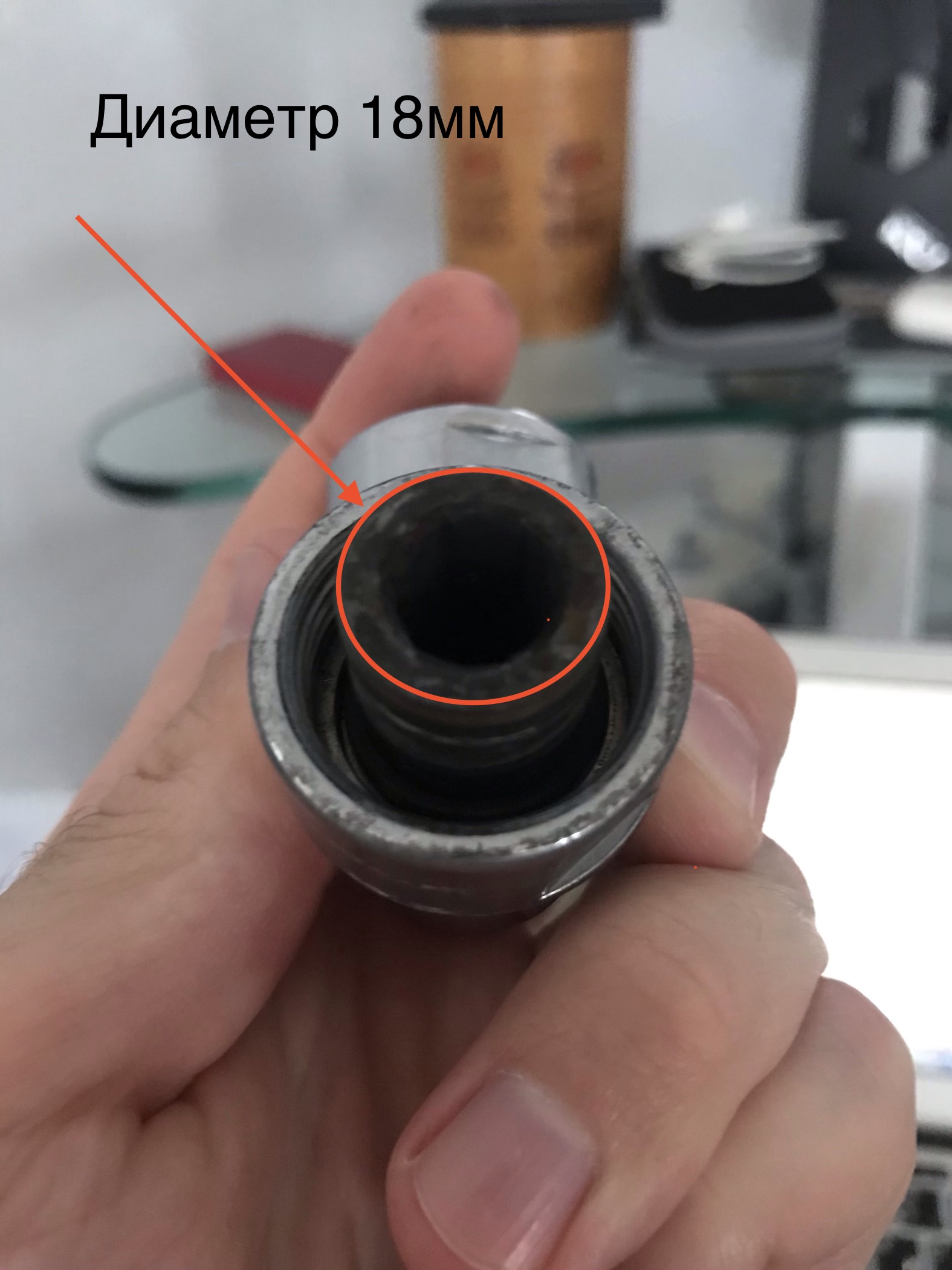

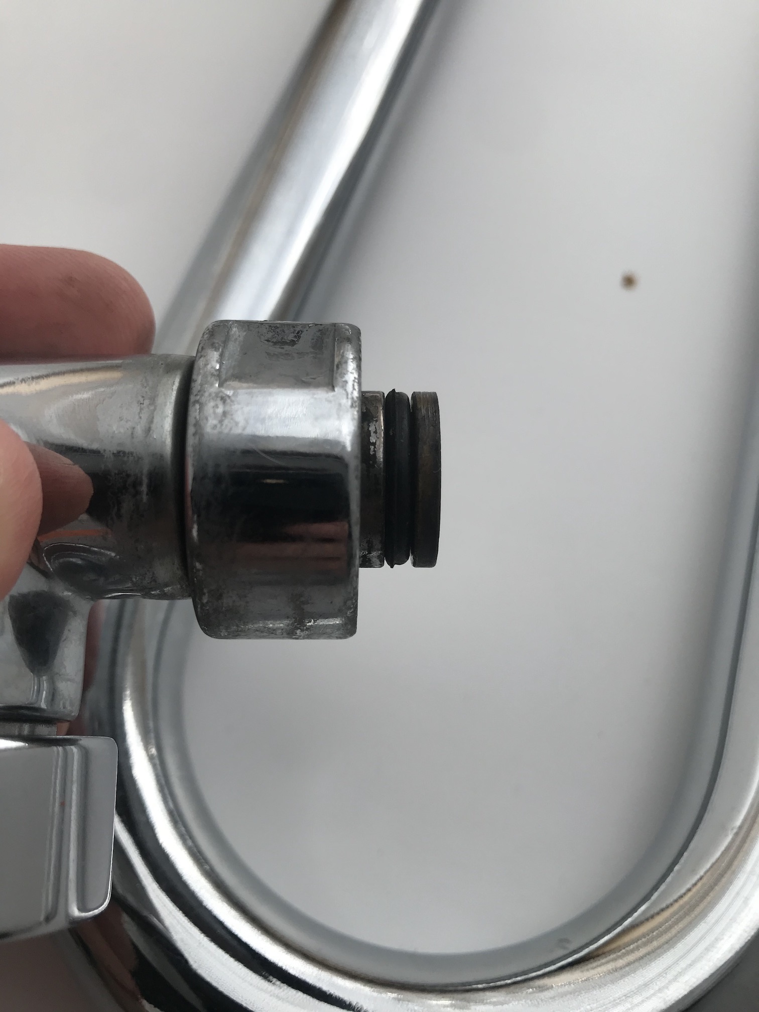

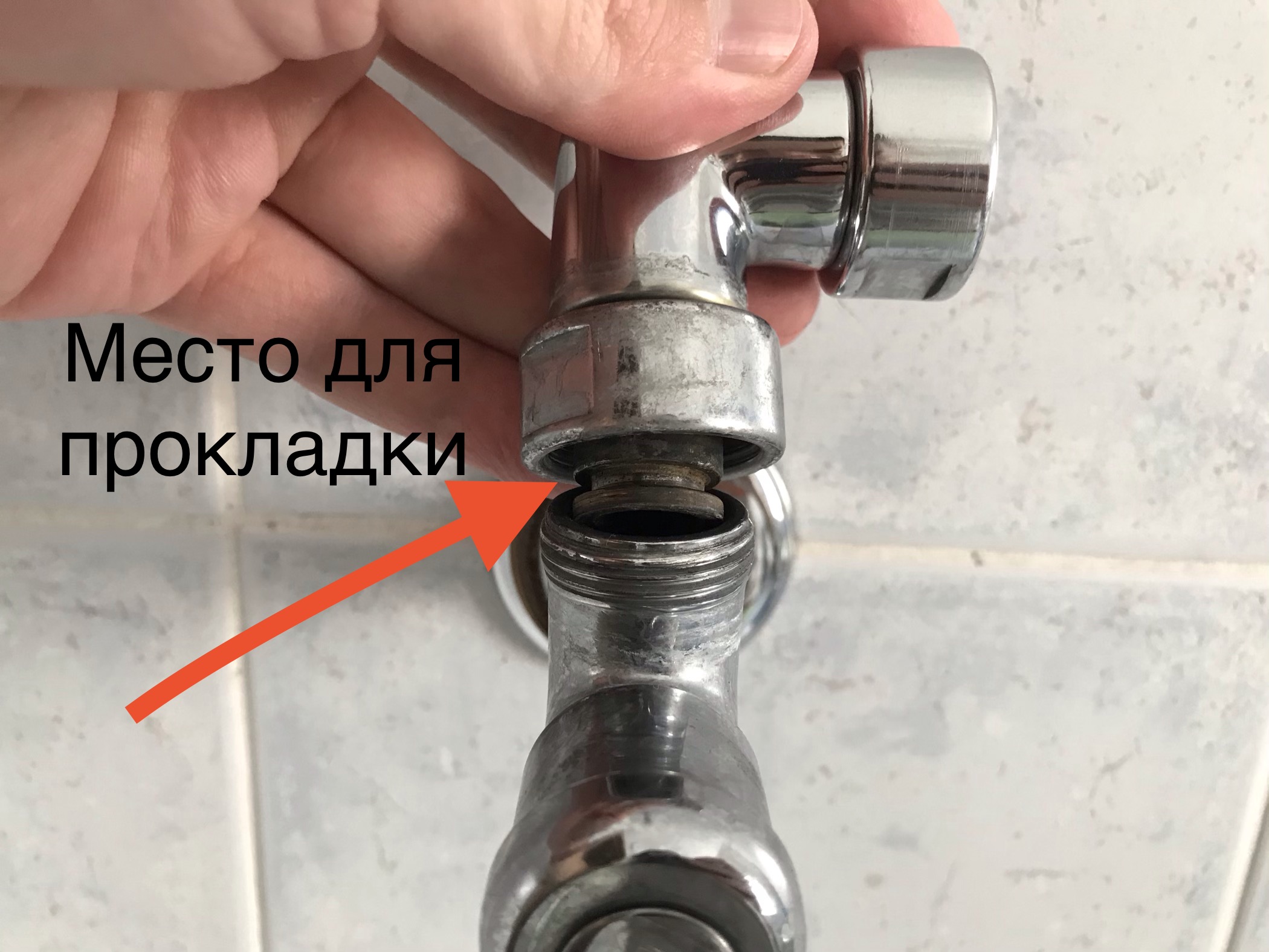

Всем привет!

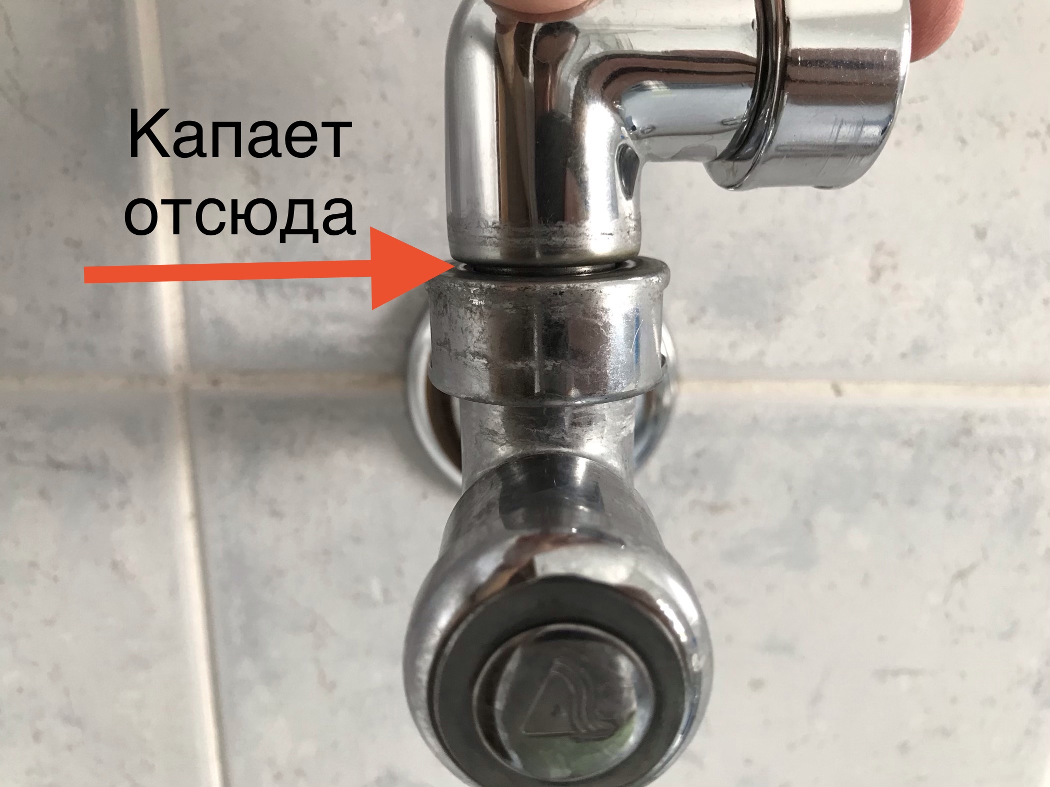

Начал капать полотенцесушитель

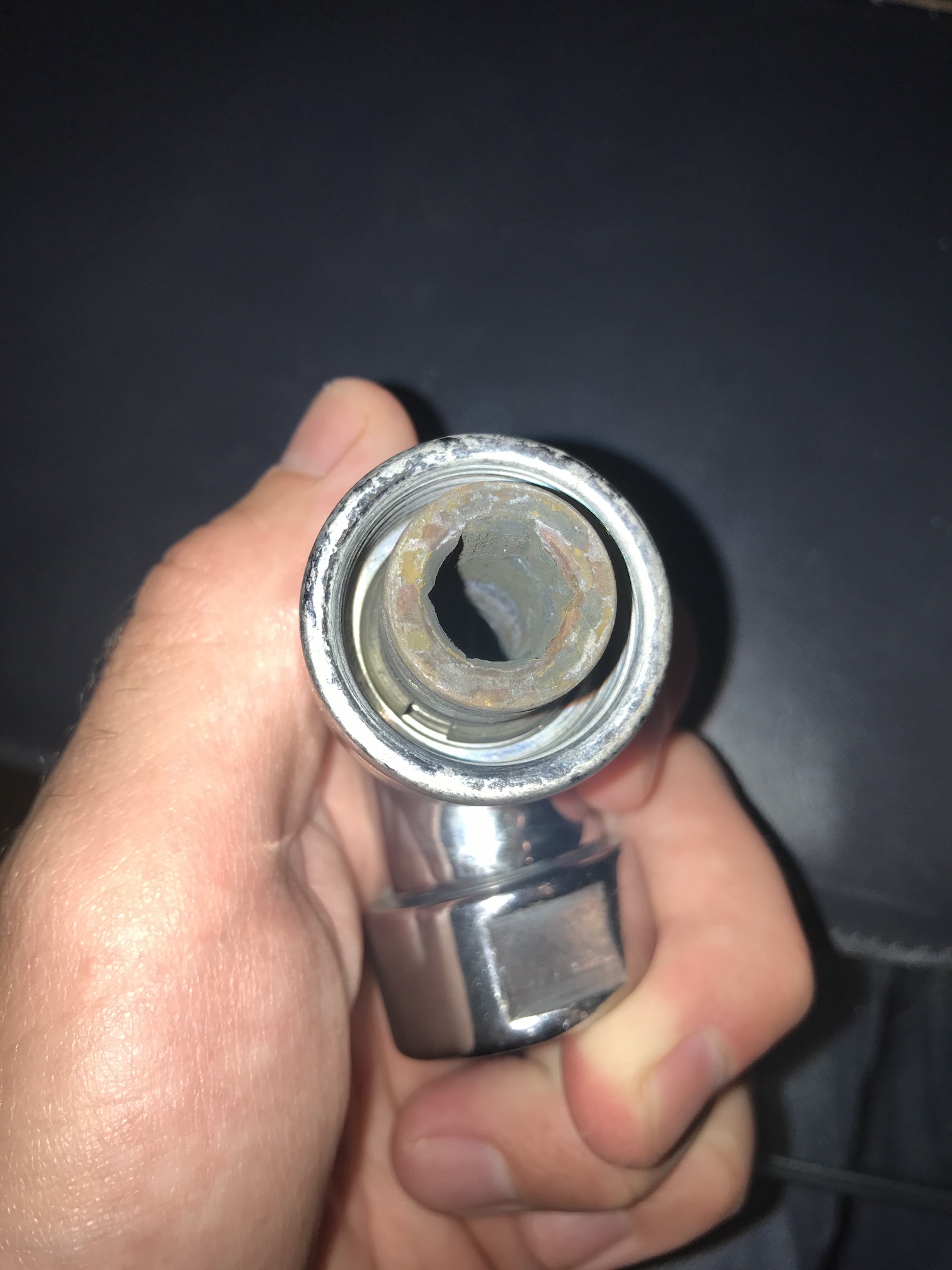

Прокладка в уголке оказалась сильно иссохшей и своего извлечения из посадочного места не пережила.

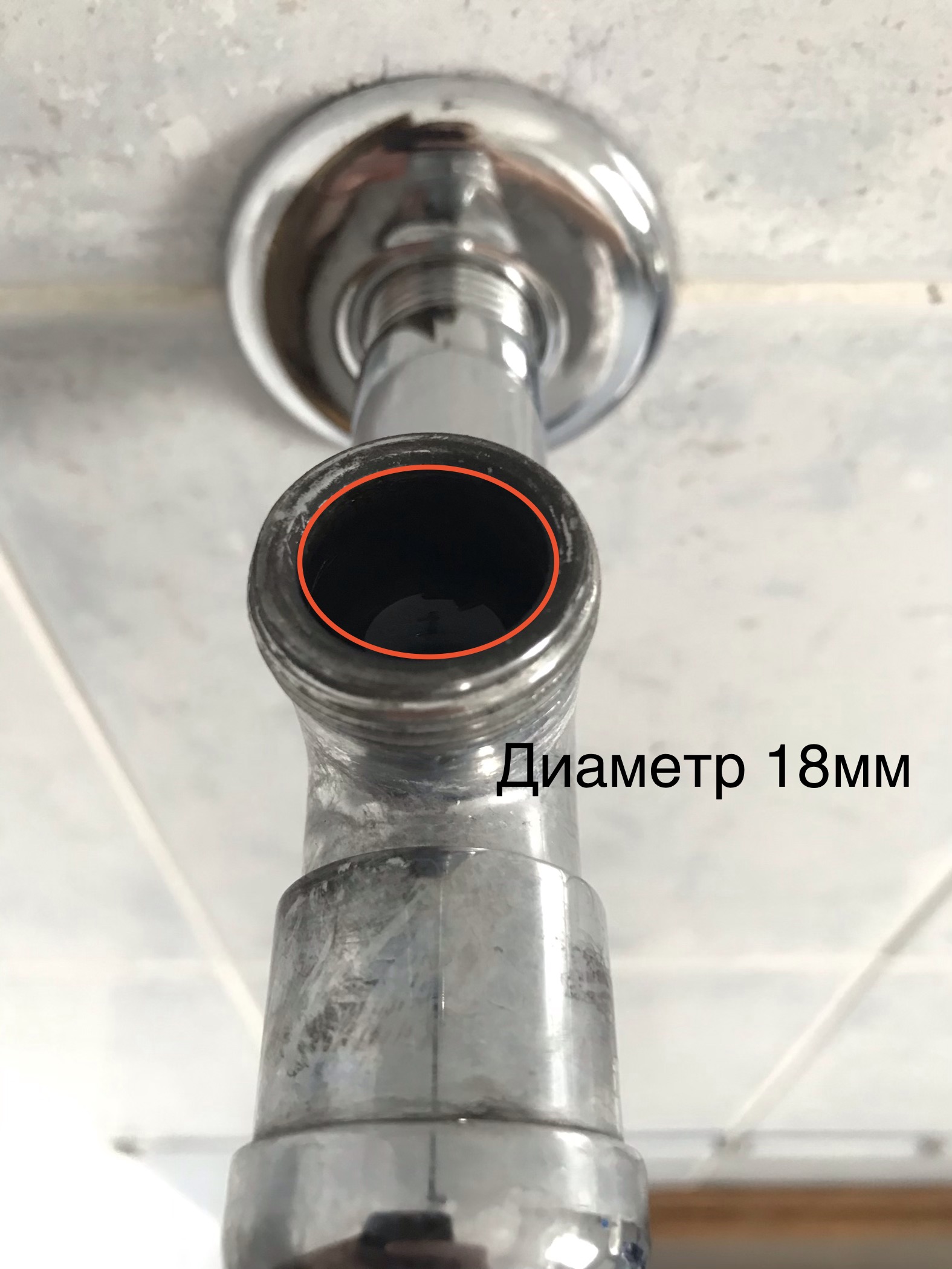

Диаметр трубы, в которую вставляется уголок и диаметр той части уголка, которая вставляется в трубу - 18 мм
Купил прокладки, которые по диаметрам соответствуют посадочному месту на уголке. Внутренний диаметр 15 мм, внешний по описанию 19 мм.
По толщине (высоте?) посадочное место на уголке 3 мм, а прокладка чуть уже (ниже?) примерно на 0.5мм. Собранная обратно конструкция с новой прокладкой течёт.
Вопрос: бывают ли прокладки 15х18х3 или нужна прокладка 15х19х3, а может быть и не в толщине дело, а в чём-то ещё? Направьте на пусть истинный.

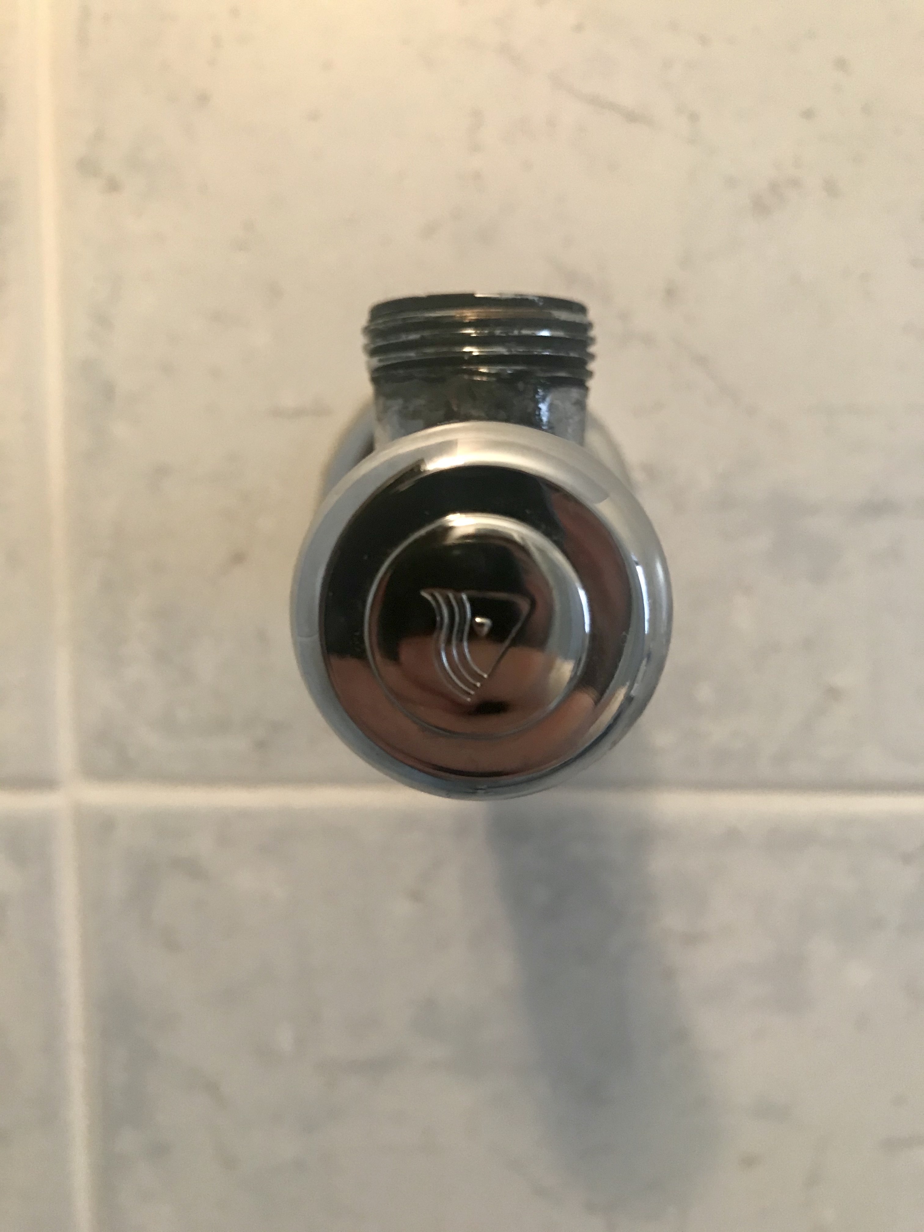

P.S. Может быть кому-то знаком логотип, чтобы определить производителя и найти прокладку таким образом?

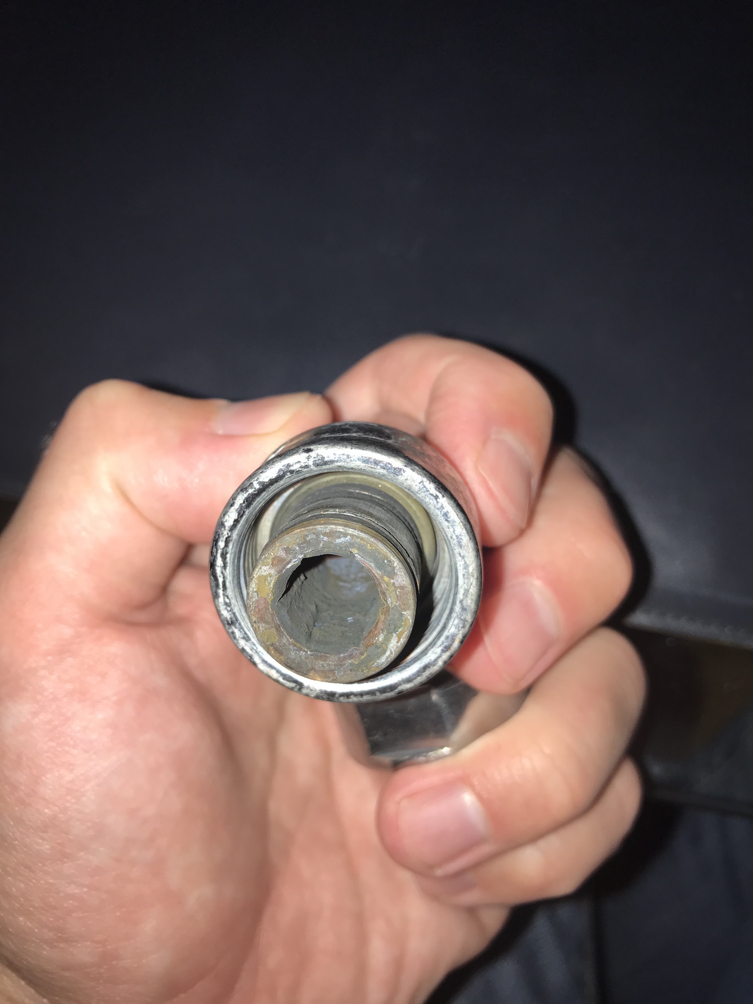

ilya.spevak написал: Купил прокладки, которые по диаметрам соответствуют посадочному месту на уголке. Внутренний диаметр 15 мм, внешний по описанию 19 мм
Можете сделать 4-ю фотографию получше, может, со вспышкой, чтобы было лучше видно что там за накидной гайкой?

ilya.spevak написал: бывают ли прокладки
Называются "кольцо" или "о-ринг".
Бывают вообще всякие. Посадочное место, куда входит кольцо нужно аккуратно почистить от наплывов и отложений.

Узел плохой, кроме тщательной очистки посадочного места крайне желательно смазать колечко густой силиконовой смазкой.
  1. Grohe Syntheso LM 220 - очень маленький объём и космически дорого.
  2. Любая из смазок для кофемашин - и объём побольше, и стоит заметно дешевле (85 г за 700 р.).
  3. Густой силикон WEDO CM12 - золотая середина - 40 мл за 280 рублей.
  4. Ещё есть SILICOT - 30 г за 400 р.

03.08.2020 в 08:46:59
Сергей...... написал:
Сергей......,
Так?

Mazayac написал: Узел плохой, кроме тщательной очистки посадочного места крайне желательно смазать колечко густой силиконовой смазкой.
Mazayac, узел плохой потому что его надо почистить или конструктивно есть более удачные решения и раз уж сейчас всё разобрано, стОит рассмотреть вариант замены? Смазку поищу, спасибо! Чистка раствором лимонной кислоты применима?

ilya.spevak, это конструкция, не предназначенная для включения в систему центрального водоснабжения. Слишком простой технически узел, с примитвным уплотнением, не рассчитанный на повышенное давление и низкое качество водоподготовки. Не на что менять его, только попытаться восстановить. Кислота может повредить финишное покрытие, но лимонная - слабая, может и не успеет навредить.

Mazayac, это должно нормально ультразвуком очиститься.
