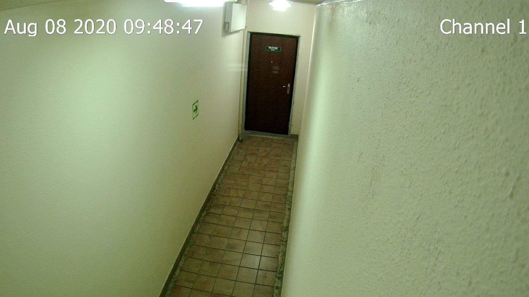

Вот тут уже пострашнее окружающая обстановка.

krserv написал: тут уже пострашнее окружающая обстановка.
Ну тут деревяхи-коробки напиханы, да еще дверь пластиковая виднеется. Стремно. Это случайно не коридор для эвкакуации при пожаре? Правильный коридор для эвакуации должен выглядеть примерно так:

я вообще не знаю что это за проект, это коридор для мусоропровода, от которого застройщик, подрядчик отказались на этапе строительства, (а решили их продать как нежилые помещения для желающих) выходящий на две общественные лоджии. Лоджии, сделаны по проекту не понятно для чего. Толи для красоты или отдыха жильцов, когда они муссор бы выносили. Или типа для пожарной эвакуации по лоджиям, но лоджии не имеют люков и лестниц между этажами.
