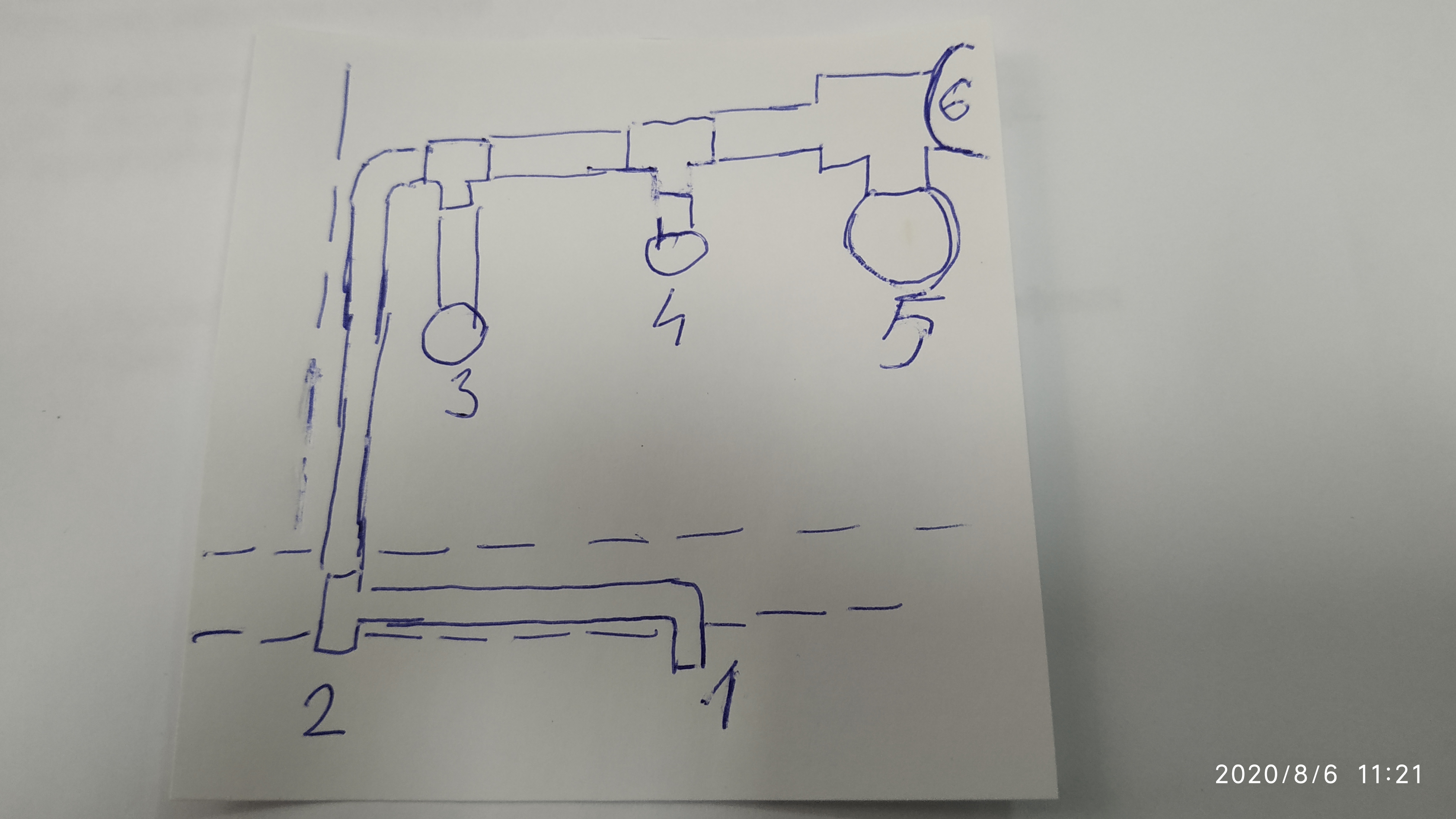

Всем доброго времени суток. Сложилась такая ситуация - покупаю квартиру, всем она меня устраивает, кроме одного. В ней один объединенный санузел, а нас четверо.Бывший хозяин отдельно вывел за стенку санузла в подсобку два слива на 50 мм. К одному подключена стиралка (к дальнему), второй заглушен. Подвод воды есть. Родилась мысль воткнуть в точку №2 (см схему) унитаз с КНС. Но, есть подозрение, что при сливе в ванной забьёт гейзер. Кинуть отдельную трубу к стояку весьма геморойно, так как стояк и инсталяция унитаза замурована плиткой, которую придется ломать. Коллективный разум, у кого какие мысли?
На схеме: 1 - слив стиральной машины 2 - планируемое место подключения КНС 3 - слив ванны 4- слив раковины 5- слив унитаза 6 - стояк

С такими тройниками точно забьёт... нужно 45 градусов.
И неизвестны длины + уклон.
Ещё меня смущает что сололифту нужны напорные трубы канализации, у него заброс осуществляется на высоту более 6 метров.
Имхо, идея так себе.

Alexey_Spb, тройники поменять не проблема. До них можно добраться. А вот напор давления меня то же смущает. С обратными клапанами кто-нибудь сталкивался? если их поставить пред ванной и умывальником?

keperend, нарисованная порнография не заработает вообще никак. Забудьте.

keperend написал: Inter, а что неправильно я представляю в работе КНС?
keperend, всё неправильно. Требуется строго вертикальный напорный участок вверх в самом начале трассы, вверху переход с расширением в самотечный горизонтальный, идущий далее с уклоном по направлению к стояку. Запрещено запихивать стоки таких насосов в трубу, идущую в полу/по полу.

Inter, при соблюдении правил монтажа работает всё долго и счастливо. Только 99% попадающихся — через жопу смонтированы.

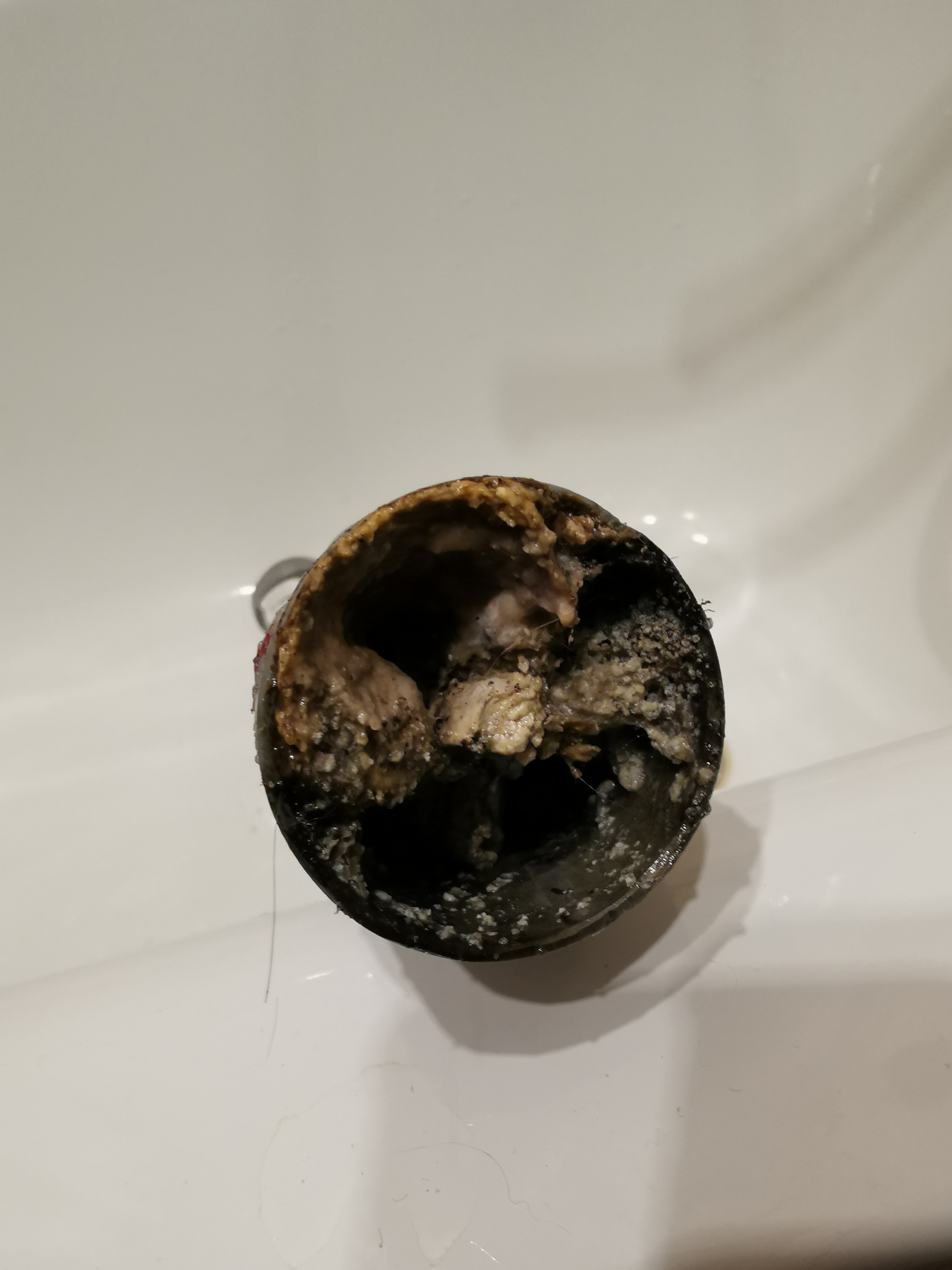

Вадим М, не нашёл ни единой модели, которая "позволяла бы подобное". Всё очень просто, вообще элементарно - если горизонтальный участок канализации сам не опорожняется по окончании цикла работы насоса, то он постепенно превращается вот в это:
Есть расчётные режимы работы уклонной канализации, часть из них - самоочищающиеся для трубы. Физика нашего мира такая, её не обмануть ни менеджерам (прячущим требования к конструкции сливной магистрали далеко-далеко, желательно за пределы прилагаемой к насосу документации), ни шабашникам-рукожопам (которым вообще плевать на любую документацию). Далее сколько-то времени проходит, пока насос ещё может проталкивать слив через оставшееся место. Ну а дальше начинаются жалобы по форумам "какой насос плохой, зашумел/сломался через год/два!"
