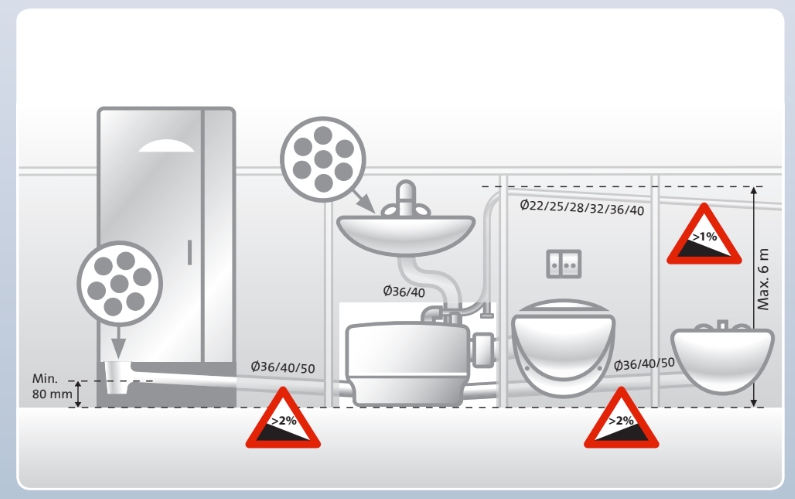

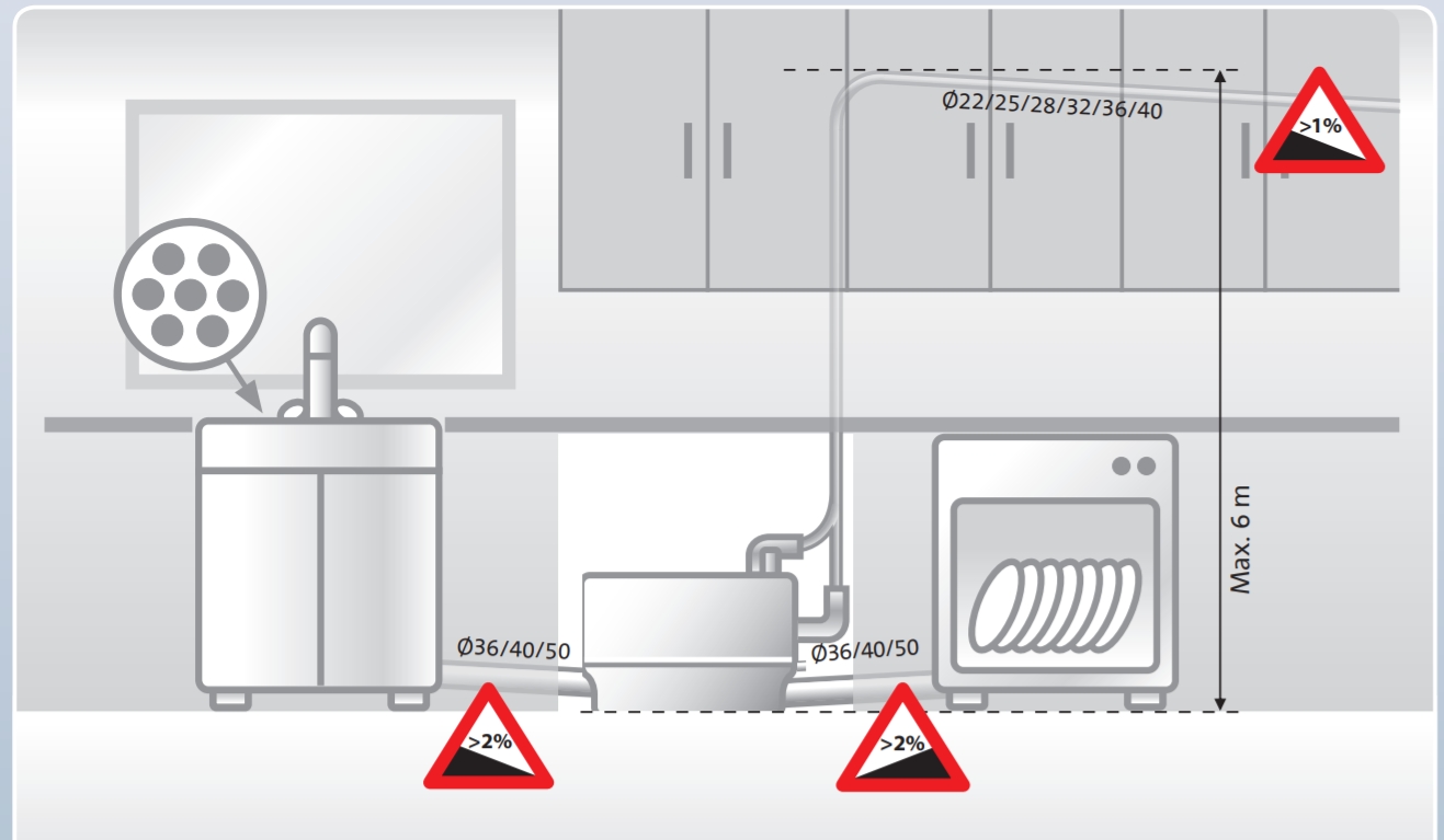

Также не знаю, чего там где "решали", но инструкция к Сололифт2 явно требует наличия равномерного уклона горизонтального участка, без всяких запихиваний его в пол с контруклонами:

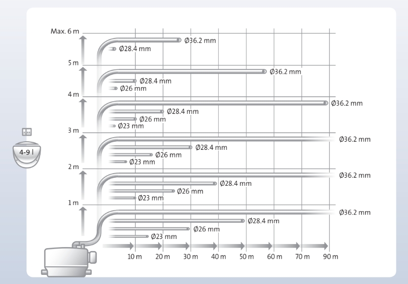

А якобы девять метров вытащили вот отсюда:
Но это не те метры, что можно держать 100% времени заполненными стоками, а метры горизонтального напорного (узкого) участка до начала расширения (где начинается безнапорная часть), и идти они обязаны с тем же необходимым согласно первому рисунку уклоном. Да и второй рисунок прозрачно намекает, куда и как идёт напорная труба - вверх она идёт. Сделана эта оговорка для тех, у кого критично выделение места под потолком в начале сливной магистрали - можно сколько-то тонкой трубой сделать, потом перейти на толстый участок, а не для хитрожопых укладчиков всей сливной трубы в стяжку пола.

Mazayac написал: ...не знаю, чего там где "решали", но инструкция к Сололифт2 явно требует наличия равномерного уклона горизонтального участка, без всяких запихиваний его в пол с контруклонами... А якобы девять метров вытащили вот отсюда:
Mazayac, я же привёл ссылку, посмотрели бы, прежде чем отвечать. Иначе беспредметный дилог получается. Вот картинка из инструкции к новому сололифту, про 9 метров вертикального участка после горизонтального взято из неё (при этом вертикальный подъём должен быть не более 0,5 метра): ссылка Кроме того, есть рекламное видео на официальной странице "Грюндфоса", где показан фрагмент передачи "Квартирный вопрос" с "U"-образной магистралью насоса: !#[http://www.youtube.com/watch?v=y9SL_5u5R4I] Сразу после насоса труба идёт вниз в пол. То, что после горизонтального участка есть вертикальный, говорит сама ведущая: "Сливное отверстие стояка находится в 40 см от пола" Также есть рекламный плакат того же производителя:

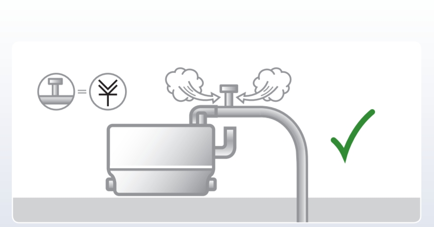

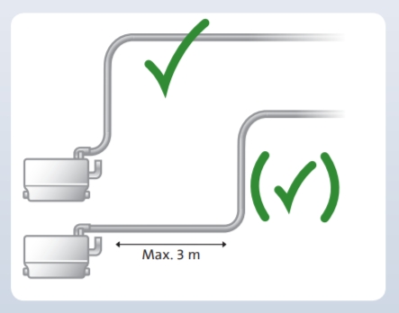

Вадим М, полным-полно "разночтений" в Ваших картинках. Погнали: Есть официальная документация на сайте производителя (откуда я и привожу скриншоты), давайте-ка опираться на неё. Или Вы не согласны? Раз документ Два документ Иллюстрация из официальной документации: Допустимо лишь сдвинуть в сторону вертикальный напорный участок, и не более чем на 3 метра (кто-то там выше договорился сам с собой о девяти метрах), и не проваливая его ниже уровня выходного патрубка!
Передачу "Квартирный вопрос" (sic!) использовать как аргумент в техническом споре, ээээ... Нет, спасибо, лучше к домохозяйкам с такими "доказательствами". А сама передачка вообще полна недопустимой дичи.
Плакат в целом не противоречит официальной документации - хотя вряд ли у кого возникнет желание использовать его как инструкцию по монтажу унитаза посреди комнаты.
Итак, в документации допускается напорный участок трассы сразу увести ниже выходного патрубка (прошу обратить внимание: обязательно при этом установив вакуумный клапан. А для чего нужен в верхней точке П-петли вакуумный клапан? Правильно, для свободного опорожнения самотечного участка за ним), и только потом развернуть в горизонт с равномерным уклоном к стояку. Эта возможность предназначена для отвода стоков под потолком нижележащего помещения и сокращения места под трубу - чтобы не укладывать от унитаза жирную магистраль 110 мм. Какую-нибудь 32-ю под подвесным потолком легко можно спрятать. Или уложить в штрабу над плинтусом в этом же помещении. Незачёт конечно авторам документации, что вторая часть трассы не прорисована - чем и пользуются рукожопы.
Найдите мне хоть одну картинку в официальной документации, где слив уложен U-коленом и/или горизонтальный участок безуклонный. Для кого вообще там красные предупреждающие знаки нарисованы?

Есть официальная документация на сайте производителя (откуда я и привожу скриншоты), давайте-ка опираться на неё. Или Вы не согласны? Допустимо лишь сдвинуть в сторону вертикальный напорный участок, и не более чем на 3 метра (кто-то там выше договорился сам с собой о девяти метрах), и не проваливая его ниже уровня выходного патрубка!
Знаки, аналогичные автомобильным, приведены для наглядности, чтобы обозначить необходимый уклон при варианте подключения, изображенном на данной картинке. Таких вариантов в инструкции приведено несколько.
