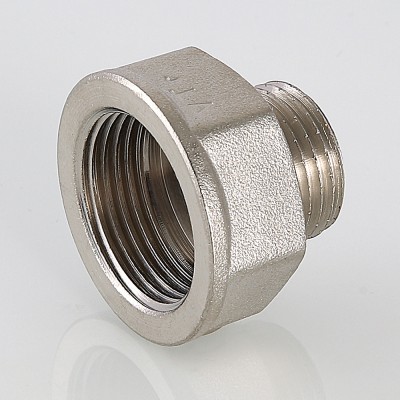

Здравствуйте, Подскажите, есть коллектор FAR c выходами на евроконус, к нему надо подключить гибкую подводку, как это сделать, в голову приходит мысль только о переходной муфте с 3/4мама на 1/2папа. Может есть грамотное решение?

taranov.37, Лучше вообще не подключать гибкую подводку. Ну если не в терпеж то адаптер евроконус. https://valtec.ru/catalog/kollektornye_sistemy/fitingi_kollektornye/adapter_evrokonusploskost_vtc701ne.html

16.08.2020 в 12:17:35
Hitgher, такую штуку я видел и как с её помощью прикрутить гибкую подводку, она же 1/2?

taranov.37 написал: Hitgher, такую штуку я видел и как с её помощью прикрутить гибкую подводку, она же 1/2?
taranov.37, У вас коллектор с выходами 3/4? Вы же не написали.

16.08.2020 в 14:21:14
Hitgher, да, но евроконус всегда 3/4, может у Вас ещё мысль, а то что-то прям в тупик зашел, заранее спасибо

16.08.2020 в 19:12:08
taranov.37 написал: мысль только о переходной муфте с 3/4мама на 1/2папа
Ага. И плюс переходник ещё, что выше показали.

17.08.2020 в 00:43:06
taranov.37 написал: евроконус всегда 3/4
Уверены? То что у коллектора на борту написано 3/4 не значит, что отводы не 1/2.
taranov.37 написал: в голову приходит мысль только о переходной муфте с 3/4мама на 1/2папа.
Начните с измерений, как говориться: семь раз отмерь.
