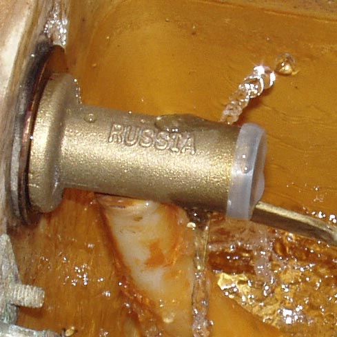

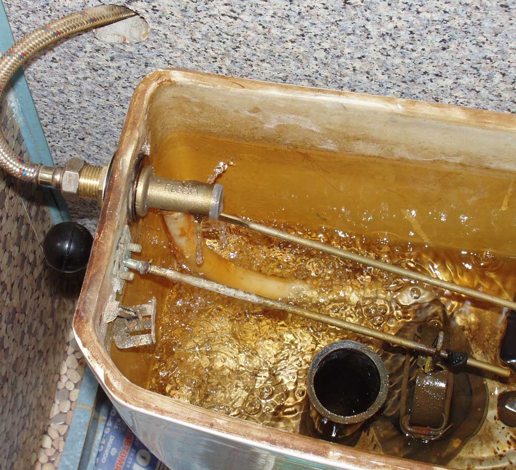

bv написал : В арматуре бачка для этого есть трубка до дна
Только она особо не спасает, т.к. вода в подобной арматуре из всех щелей хлещет ;).

aterney написал : Только она особо не спасает, т.к. вода в подобной арматуре из всех щелей хлещет .
Совершенно верно. Трубочка прилагалась, толку от нее не много. Содит из того места куда входит рычаг с поплавком. Днем содит приемлимо, ночами - ужасно.

2Ярослав_М Ну купите вы нормальную арматуру - она не "содит" ;) - копейки стоит.....
Сказать где и какую?

2Ярослав_М Да. Только у вас наверняка в крышке нет дырки - поэтому кнопку установить не получится. Придётся немного подумать как шток слива прикрутить к вашей боковой ручке. Но это просто - можно веревочкой :D
PS Дома посмотрю паспорт. Сливная + заливная вместе стоит где-то 230-250руб Арматуру можно отличить от других по красному поплавку, сама арматура из белого пластика. Если не ошибаюсь, Кировская....

У вас бачок подключен гикой проводкой. Откручиваете ее, всталяете туда любое местно гидравлическое сопротивление (Шайбу внутр диам 1 мм или около того, можно кусочек пластика или деревяшки), заворачиваете обратно и наслаждаетесь медленным набором воды в бачок.
Прав был грохотайло Шайбу сделать из листовой оцинкованной жести. Тонкая, легко обрабатывается и SergeyE Если дешево и сердито - засуньте в трубу перед нужным краном, фильтром и т.д. кусок пласмассовой палочки, пенопласта или на худой конец деревяшки. Самый простой вариант. С уважением Константин
