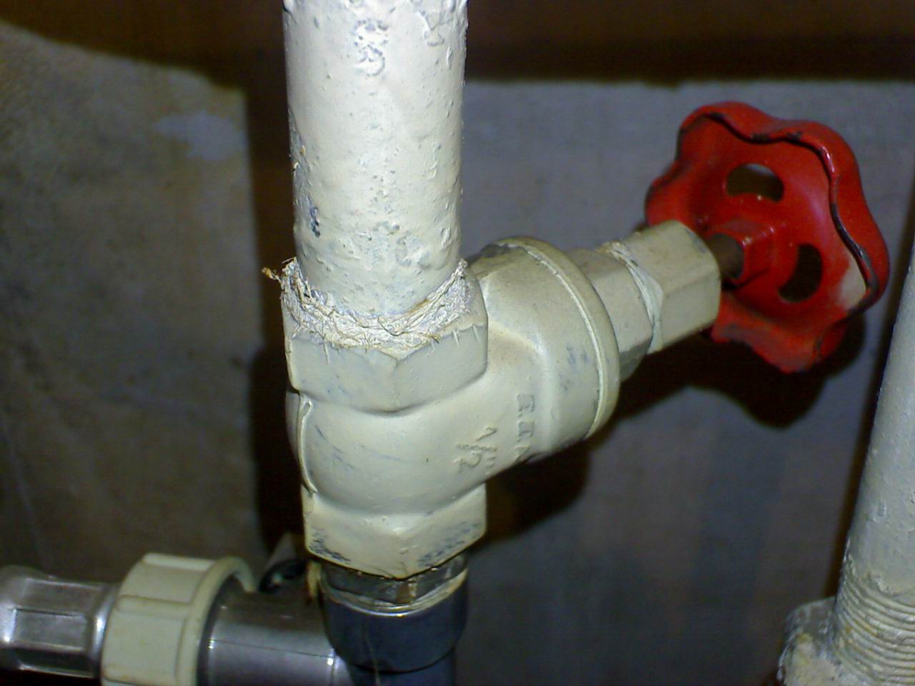

Собственно к трубе этой подключены стиралка и сливной бачек унитаза. Так вот напор воды в бачке я нахожу слишком сильным. Хотелось бы его уменьшить, сделать так что-бы водица набиралась неспешно с тихим и мелодичным журчанием. Знаю что скажут спецы. Скажут они "ставь редуктор". Но сейчас это не возможно, и серьезные вещи я хочу ставить когда дойдут руки до капитальной переделки домашнего водопровода. Медь, редуктора, клапана, фильтры и пр. Это все не сейчас.
А сейчас хочется решить текущую проблему. Помню раньше это решалось с помощью вентиля с плавной регулировкой. Подзавернул его и водичка не шумит. Сейчас же в моде шаровые краны. И искать старый вентиль напряженно. Да и не надежные они какие-то. Капали усердно. Слышал что-то о существовании полупроходных кранов, и даже каких-то редукционных кранов. Что это за звери такие? Как понял, это шаровой кран с сильно зауженным просветом.
Поможет ли такая штука? Не ухудшит ли это залив воды в стиралку? Какие еще методы существуют?

Вам скорее задвижка нужна,ею можно регулировать поток.Но лучшее решение-редуктор,никто не заставляет его сразу на всю разводку ставить,можете пока только перед унитазом поставить,а потом он переедет на законное место.

Кстати, чем редуктор лучше задвижки? Только тем что держит низкое давление и в статике? Или есть еще какие-то его преимущества?
2Ярослав_М Мне кажется, что проблему нужно по-другому решать. Проще поставить нормальную заливную арматуру, тогда и бачок заполняться быстрее будет и шуметь он станет не сильнее стиралки при наборе воды.
Если дешево и сердито - поставьте на каждый прибор по обычному вентилю. В вашем случае никаких наворотов не надо. Можно сразу купить красивые, которые будут на выходе из стены.

2Ярослав_М Как самый простой и дешовый вариант на мой взгляд.
Поставить редукционную шайбу под накидную гайку ( если гибкая подводка). Шайбочка с отверстием 1-2 мм (подбирается экспериментально - увеличением). Правда засорится может быстро, но почистиь её просто, открутив гайку. Ну или в подводку (или вместо) вставить "капилярную трубку", т.е. трубку с маленьким проходным сечением = большое гидравлическое сопротивление ( кусок трубки тормозной системы машины) Пробуйте. Оба варианта видел в самоделках, правда не водоснабжение.
О шайбе я думал с самого начала. Ну во-первых надо ее найти, чтобы нужного размера была, чтобы не стальная при этом, а какая-нибудь латунная. Медь нельзя, ибо в бачке есть стальные железяки. А во-вторых, если пихнуть ее под американку на гибкой подводке, то сдается мне, что придеться и ставить туда еще одну прокладку. Получиться такой толстый бутерброд. Прокладка-шайба-прокладка. В итоге же, гайка американки будет держаться на одном-двух витках резьбы. А это не дело. Такое и сорвать может давлением.
2Ярослав_М Дело в том, что вам нужно экспериментально подбирать максимально возможный поток пока не появился шум, и лучше всего с этой задачей справится приборный вентиль и редуктор давления. Но вентиль дешевле.
Кроме того если малый проходной зазор засорится, то вентиль можно открыть и закрыть и всё будет в порядке. А шайбу придётся вынимать....
Кроме этого удобно иметь отсекающий кран для каждого прибора.....
PS Сложите вместе все аргументы и вы поймёте, что у вас только один вариант.....
