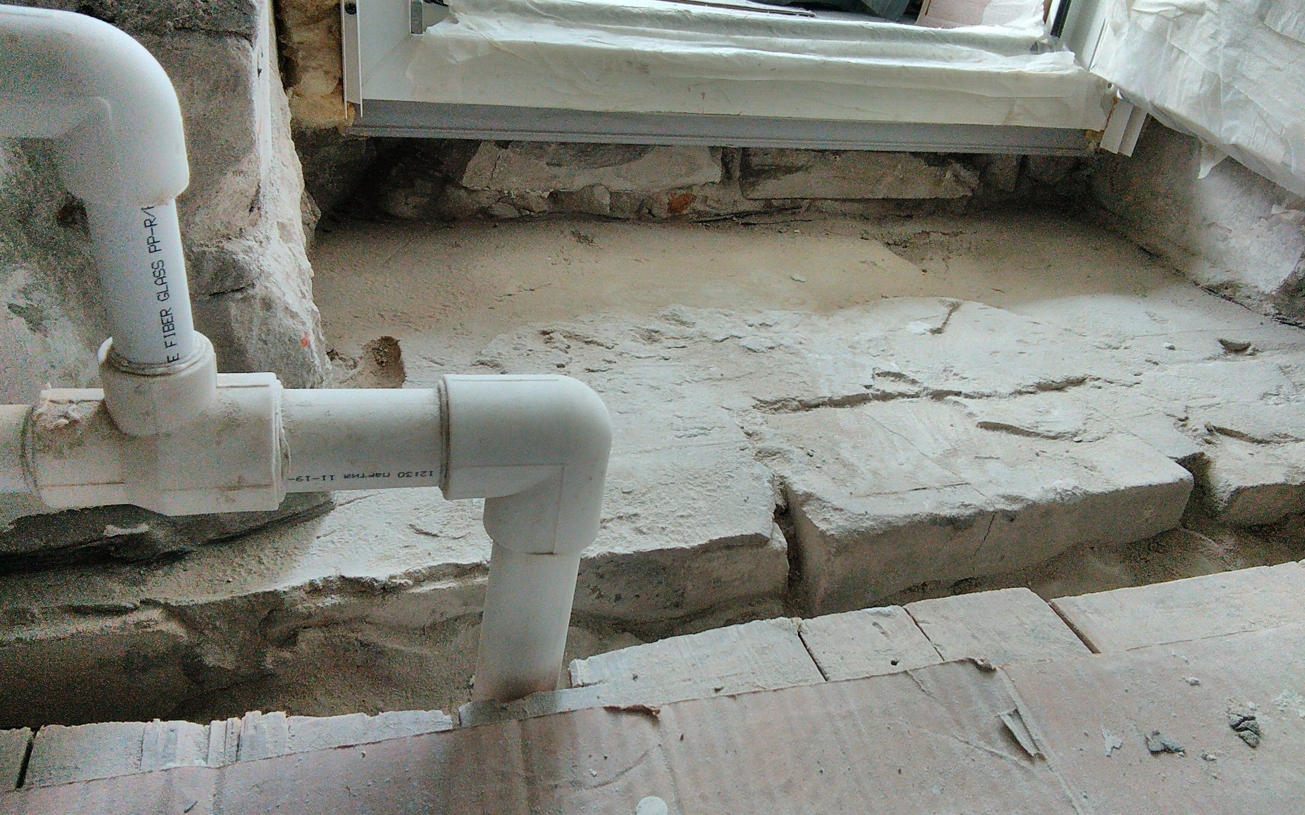

rudentsov написал: бетон холодный?
не надо растекаться фантазиями заморочитесь вы с "бетоном" а не с пеноблоком прочности пеноблока для этого с лихвой труба не в зоне "наступа"

Скорее с пеноблоком заморочусь. Не вижу особой сложности замешать пескобетон и залить, добавив мелкого гравия. Поставив 2 доски.

Труба в зоне наступа.

rudentsov написал: Сантехники в прошлом году неудачно пробили дыру под трубу в плите - немного правее, чем нужно.
rudentsov написал: вариант - залить порог с небольшим выступом наружу за плоскость стены так, чтобы труба оказалась внутри порога,
При нагревании труба будет удлинняться, это нужно учитывать. У ваас полипропилен, а он сильно удлинняется при нагревании. Если вы её зальёте намертво, То внизу, у соседа она будет сильно изгибаться. Если несильно зафиксируете - есть риск что труба выломает крепеж(сломает короб) или протрётся в месте крепления и будет авария. Я бы обратился с вопросами к тем, кто сделал эту хрень.

Грэй, спасибо
