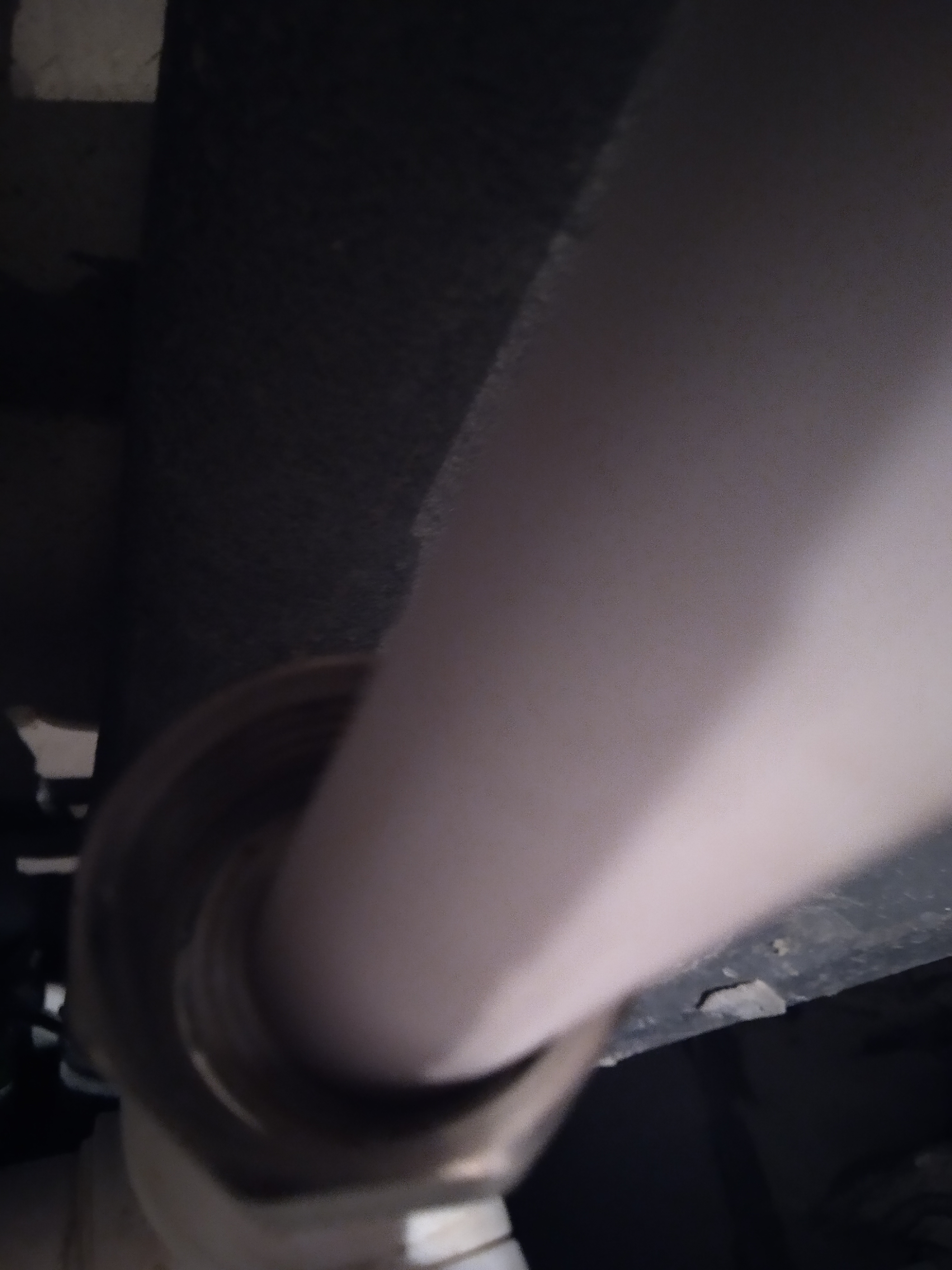

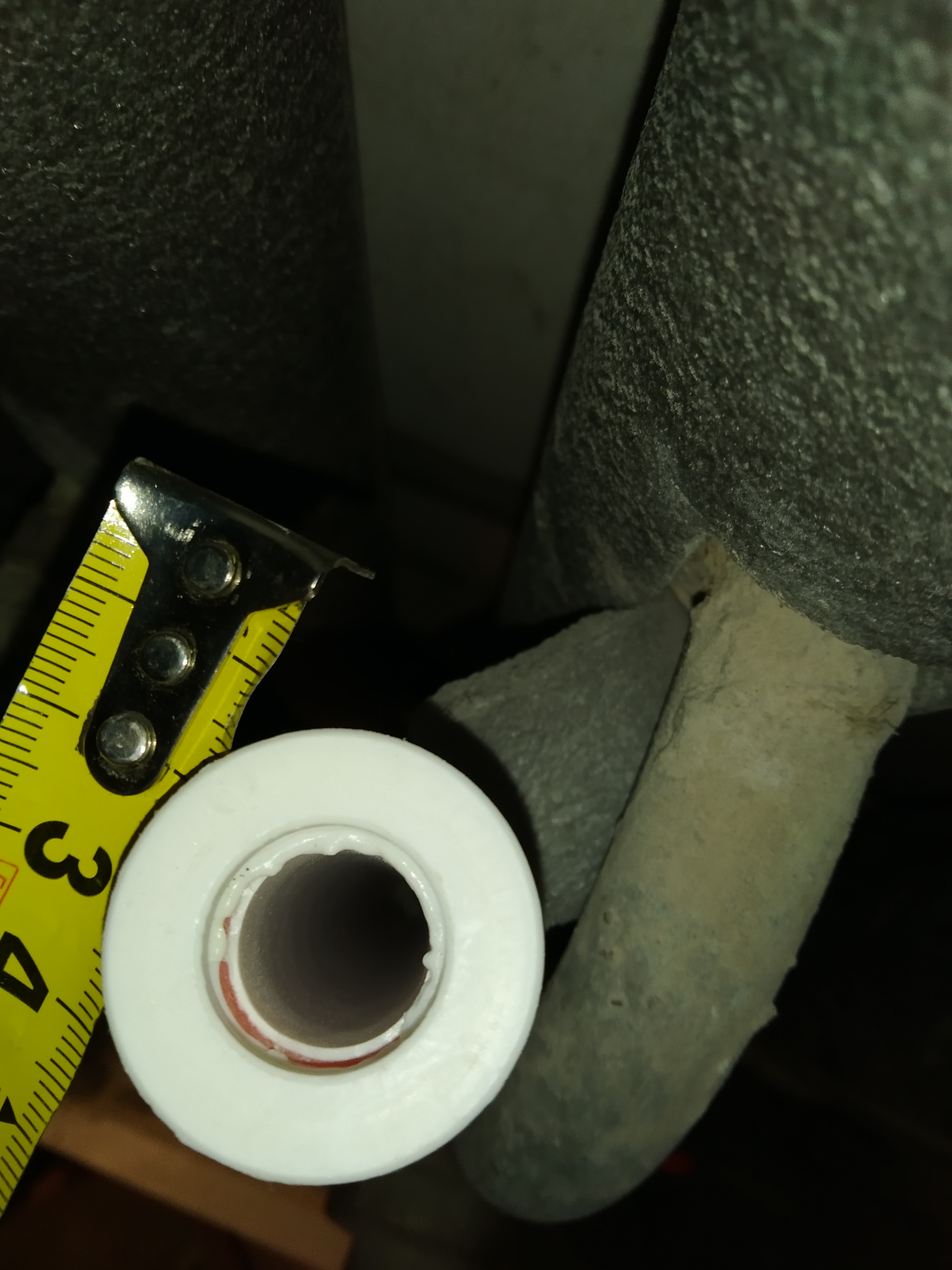

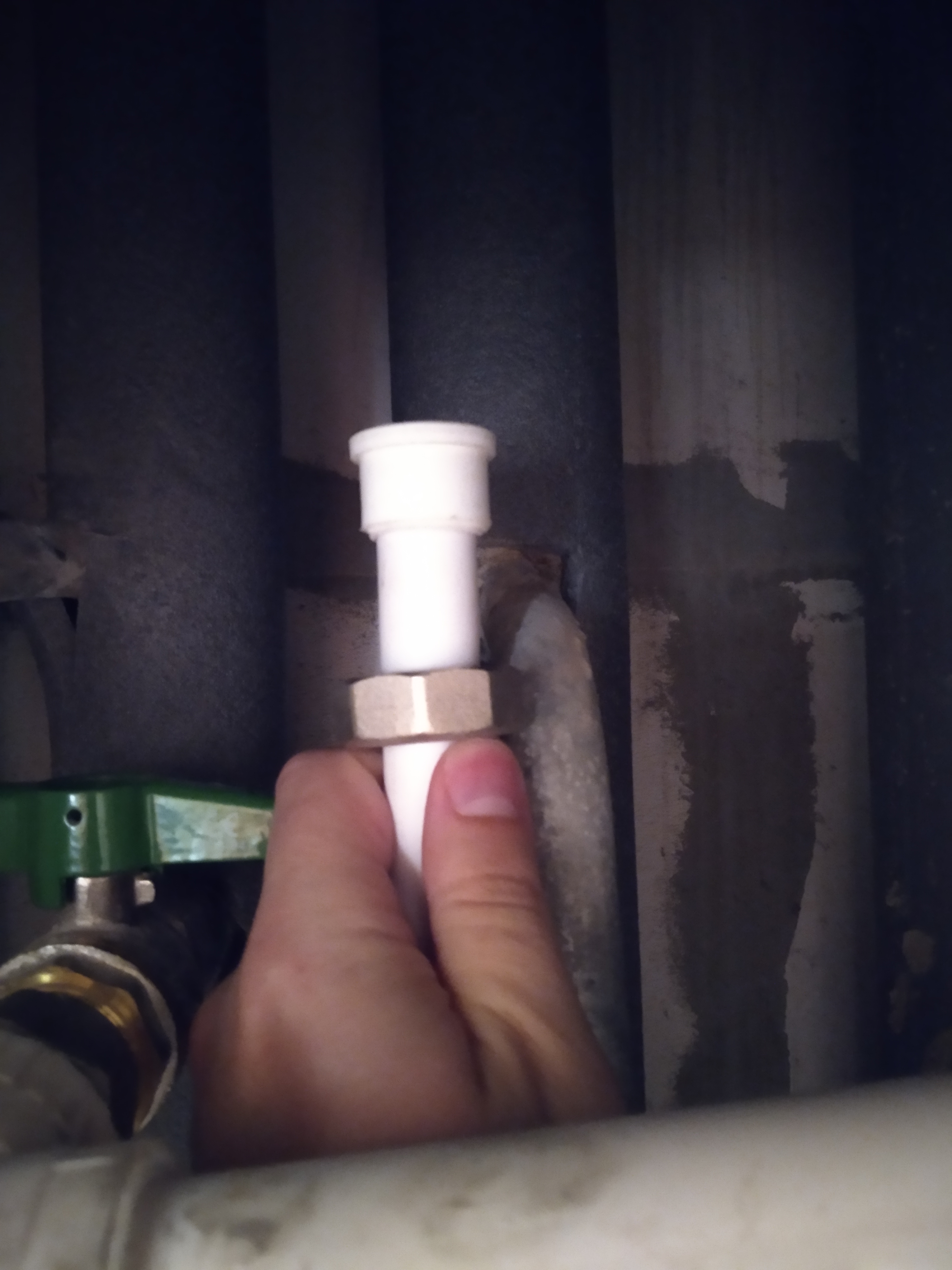

Рабочий сломал мне проточный водонагреватель, сделал вид, что готово, а когда отключили горячую воду, решил проверить неподключенный водонагреватель и новый купить такой же. Подскажите, что ещё докупить, чтобы до конца установить водонагреватель?

alefed, этот проточник, мертвому припарка. Вы хоть модель скиньте и куда трубы идут

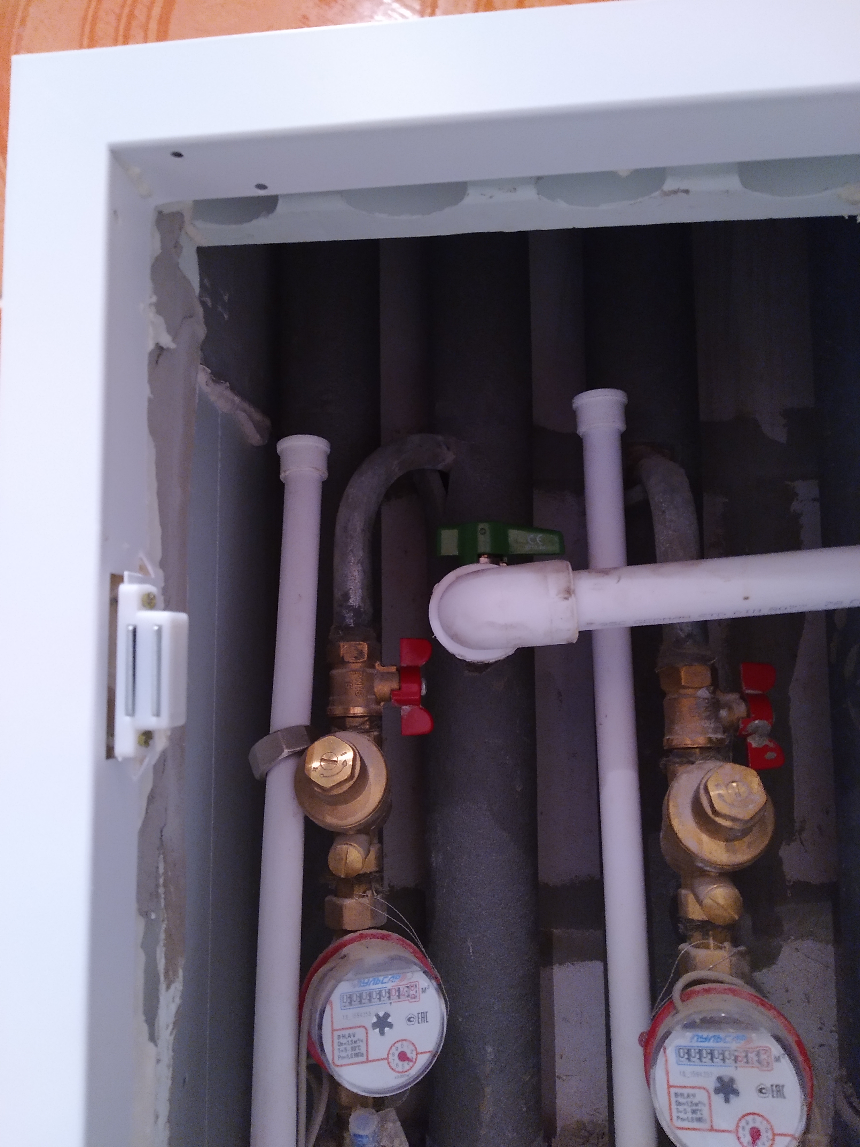

Судя по фото это скорее водонагреватель на лейку, если его поставить на магистраль, он взорвется.
Так как он включается когда давление воды в нем повышается. Кран горячей воды закрывается и вуаля... у магистральных проточников ровно наоборот.
Был один такой пример, хозяйке повезло что она была на кухне, взрывом уничтожило короб и побило плитку.
Обязательно пришлите модель чтобы точно сказать!!

GAMOTO, если такой и стоит на магистрали судя по фото, то это песец!
"Сантехника" немедленно выгнать без оплаты.
Вот пример того что будет - там водогрей от такого же сракодела-"сантехника" взорвался в квартире.
https://mastergrad.com/forums/t234798-vzorvalsya-vodonagrevatel/

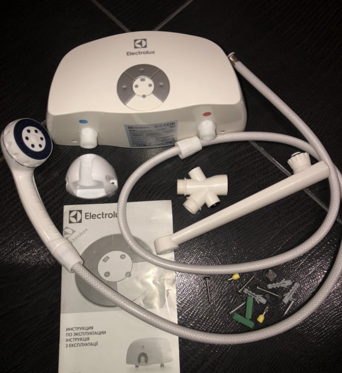

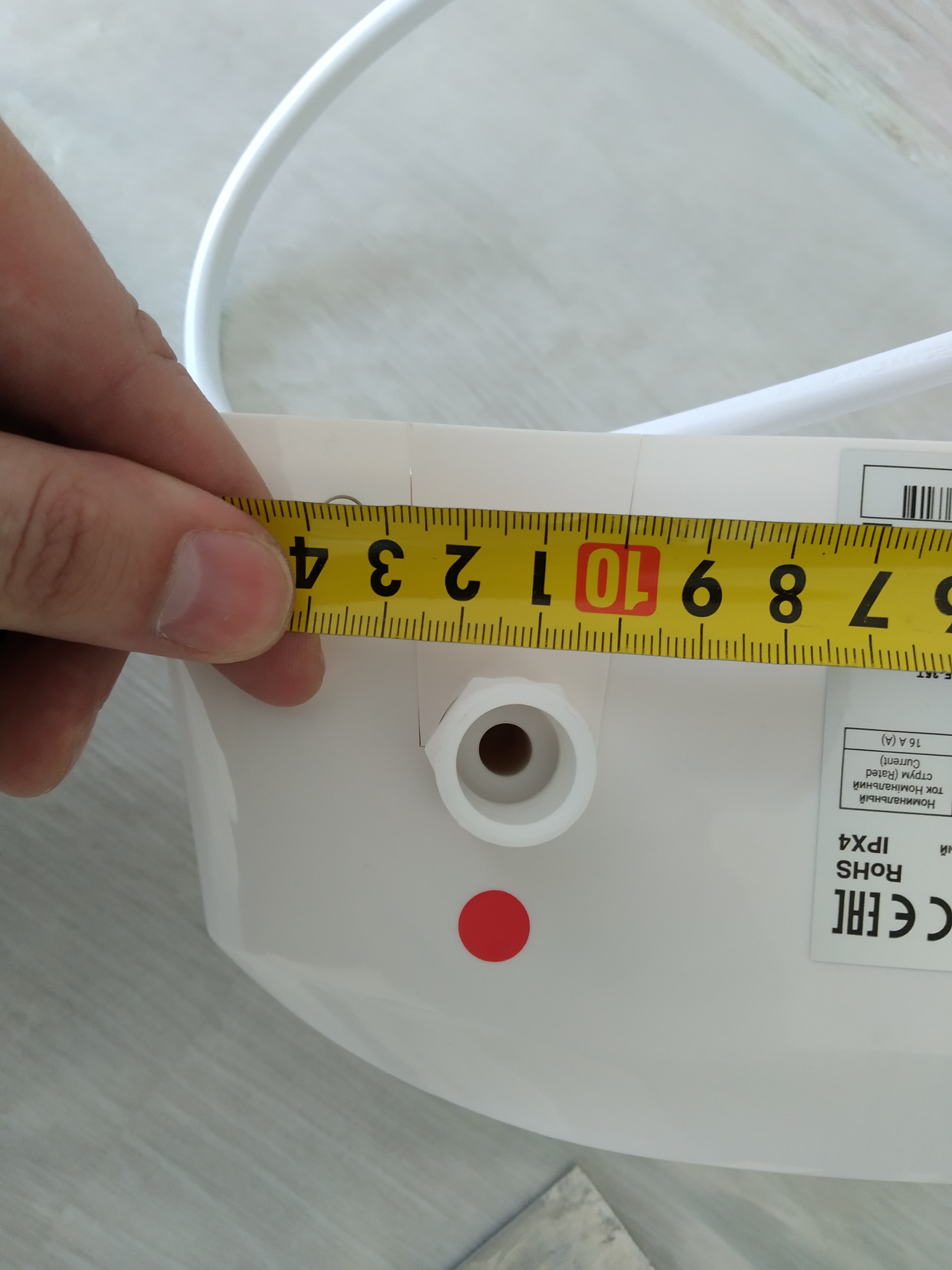

Alexey_Spb,
Водонагреватель Zanussi 3-logic 3,5 Т (Кран)

Тип подачи:безнапорный...

alefed, выход горячей воды этого нагревателя у вас соединен напрямую с лейкой душа или трубой?
Если с трубой, то он поставил вам МИНУ, которая взорвется. Скорее всего, выход из строя произошел из-за сработки защиты бойлера (вам и ему крупно повезло).
Вам нужен НАПОРНЫЙ водонагреватель.

alefed написал: что ещё докупить, чтобы до конца установить водонагреватель?
Для того нагревателя, что на фото - докупите бронежилет и каску. Уцелеете при взрыве.

Если будете сюда ставить уже напорный, накидные гайки под замену. Весь форум про это пишет, одна из последних тем про это же тут
