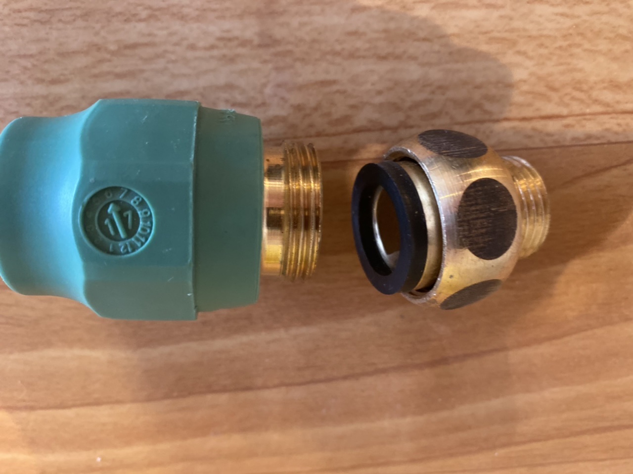

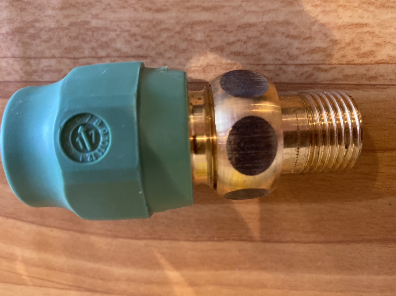

Здравствуйте. Ситуация следующая: рабочие делают разводку труб. Стоят коллекторы фаровские 3/4 с отводами на 1/2. На коллекторах на "папу" поставили заглушки, в "маму" вкрутили американку ппр 20мм 3/4. На счетчик так же накрутили американку ппр 20мм 1/2 и соответственно соединили это трубой. В отзывах к этим американкам вычитал, что у людей они через пол года год лопались, резьба оставалась в коллекторе. Речь шла про 25ммх1". У меня стоят такие на коллекторе - https://leroymerlin.ru/product/mufta-20-mm-h-3-4-nr-polipropilen-13567380/ Такие на счетчике - https://leroymerlin.ru/product/mufta-20-mm-h-1-2-fv-plast-nr-polipropilen-15799417/ И там и там внутренняя резьба всего 2 витка.
Подскажите, на сколько это хорошие/плохие соединения и стоит ли опасаться? Может заменить эти соединения на другие. Я в этом профан, даже не знаю как правильно вопрос в гугле задать. Трубы, уголки, муфты у меня так же fv plast. В принципе отзывы по ним нормальные. Но вот касаемо американок как-то не очень. Просто пока они монтируют так, но есть возможность в ближайшем будущем немного переделать это соединение. Спасибо.

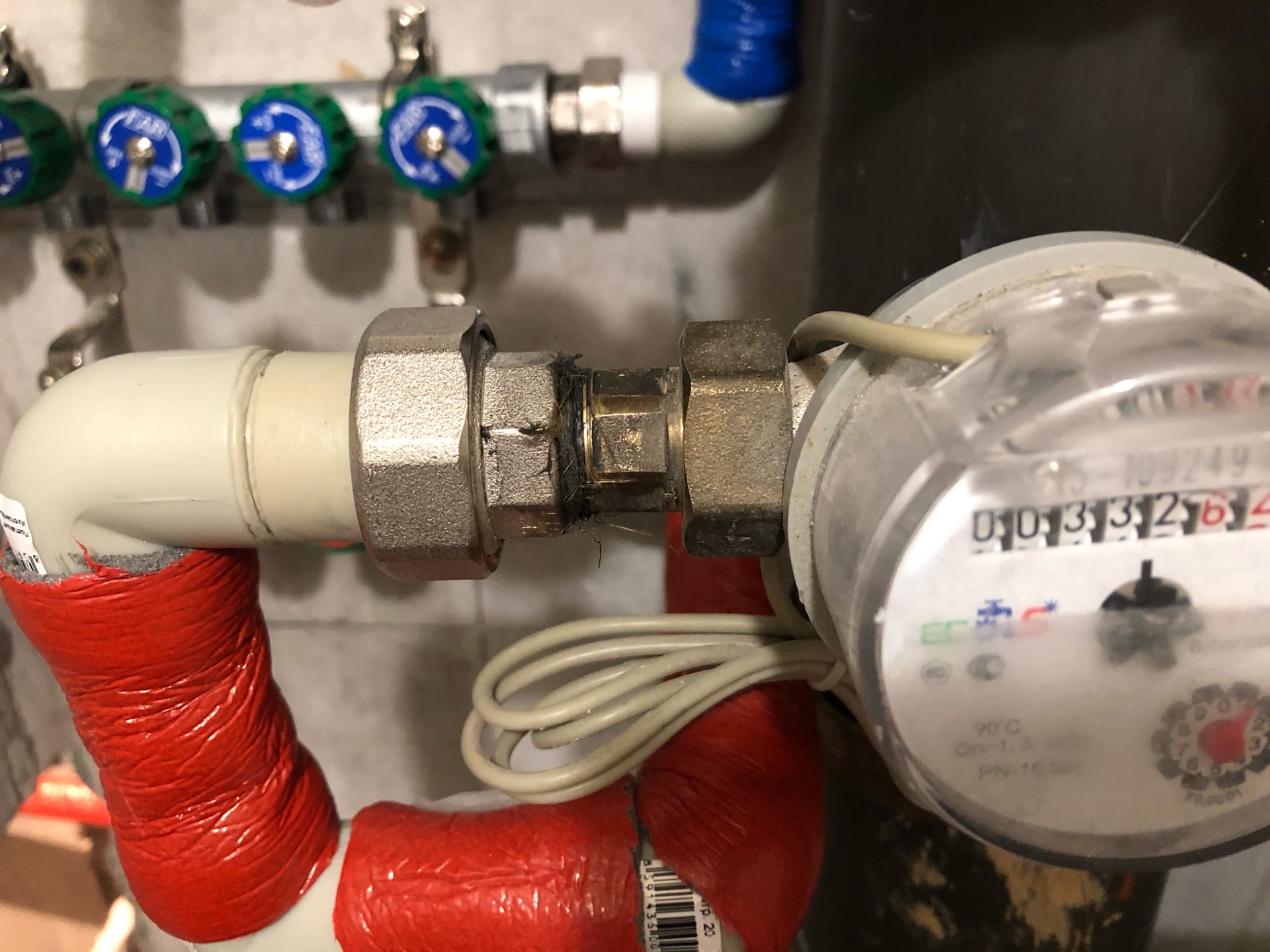

vpalehin, фото всего узла дайте. Что делает это поделие на счётчике, например, любопытно понять. Подобные "американки" использовать нельзя вообще, кто бы их ни производил.

vpalehin, полусгон счётчика - сам по себе американка, зачем одну американку вкручивать во вторую? Обычная муфта с внутренней резьбой должна к счётчику присоединяться На ГВС эти недоамериканки текут, на ХВС ещё послужат. Прокладки плоские внутри?

vpalehin, потом вам это будет сложно переделать. Узел нормальная американка + преход металл-ППР длиннее, чем ваша комбинированная американка-переход. А у вас там сразу углы без возможности маневра.

Mazayac, знал бы, ответил) я в этом не шарю. Прокладки вроде плоские. На 3/4 ещё с какой то резиной чёрной внутри. По водосчетчику понял, нужно менять (что посоветуете взять для трубы 20?) А как с коллекторами быть? Что туда вставлять? Там внутренняя резьба. На хвс текут. Как часто и как быстро? Мишутк, значит буду городить огород) главное, что бы надежно было.

Автор, американка по вашей ссылке это мина замедленного действия.
Вот так должна выглядеть американка на полипропилене:
А ещё лучше с евроконусом, впрочем такие американки у меня стоят уже пять лет и хоть бы пришлось раз подтянуть, а воду горячую отключают, пофиг.

Писали тут про марки полипропилена, на фото Baeninger, но это топовый немецкий полипропилен, он ценой не радует от слова совсем (сопоставим с раутитаном от рехау).
Вы можете взять неплохой полипропилен, тут были марки.

vpalehin, тут дело не в производителе. Порочен сам принцип прижима пластика на металл через тонкий буртик пластика, какой есть на вашей комбинированной американке. Любой другой узел, где соединяется металл-металл и усилие передается только по металлу уже в разы лучше. Далее лишь вопрос цены и религии в выборе производителя.
