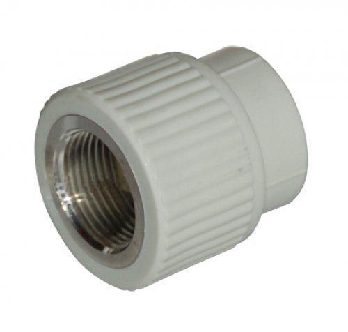

vpalehin, идеальная и дешёвая американка для разъёмного соединения ППР трубы с латунью должна выглядеть вот так:
ПЛЮС
Муфта - FV-Plast, Ekoplastik, T3S. Американка конусная - Valtec, Itap. Запакованные между собой на лён с пастой.
Счётчик менять не надо, надо оставить только полусгон, американку слева от него заменить на обычную муфту с внутренней резьбой (см. фото выше).

Mazayac, спасибо! Такие, что на фото выше есть. Угловые. Их вроде на розетки для смесителя раковины будут ставить. Куплю тогда такие муфты и американки. Но это как я понял для 1/2 (счетчика). А как быть с 3/4 для коллектора? Нужна такая же муфта + американка папа/папа 1/2-3/4?

vpalehin написал: Mazayac, спасибо! Такие, что на фото выше есть. Угловые. Их вроде на розетки для смесителя раковины будут ставить. Куплю тогда такие муфты и американки. Но это как я понял для 1/2 (счетчика). А как быть с 3/4 для коллектора? Нужна такая же муфта + американка папа/папа 1/2-3/4?
vpalehin, не рекомендую в качестве узлов подключения сантехники (смесителей) использовать переходные муфты ппр-металл. Там предполагается неоднократное усилие на затягивание и отпускание при установке и замене, иногда при эксплуатации на излом для настенного смесителя. Металлические вставки начинают течь по шву с пластиком. Ставьте металлические уголки с настенными креплениями. К ним уже цепляйте прямые переходы на ппр.

Мишутк, Вы имеете в виду вместо этого ставить это?
На сколько критично все это дело? Т.е не важно, что будет стоять, какой-нибудь дешевый белый уголок или что-то другое из ппр? В моем случае стоит Fv-plast. Можно конечно заморочиться, сказать завтра ребятам, что бы отрезали этот уголок и вместо него поставили эту муфту, а ее уже вкрутили в металлический уголок. Просто до этого, когда стояла ванная, за 10 лет поменялся только один смеситель. Сейчас будет стоять нормальный, от grohe. Даже если за 10 лет придется и его поменять, неужели ппр муфта не выдержит?
Что касается места для маневров. По идее если поставить нормальные американки, хватит ведь места, что бы так же провести трубы?
На полотенцесушитель тоже такие стоят. Видимо и их нужно заменить ...

vpalehin, металлические уголки на точки подключения. Типа такого:
В остальные места любые муфты по удобству. При монтаже смесителей, настройке эксцентриков иногда муфты не выдерживают и одного раза, особенно если делаешь не сам.
