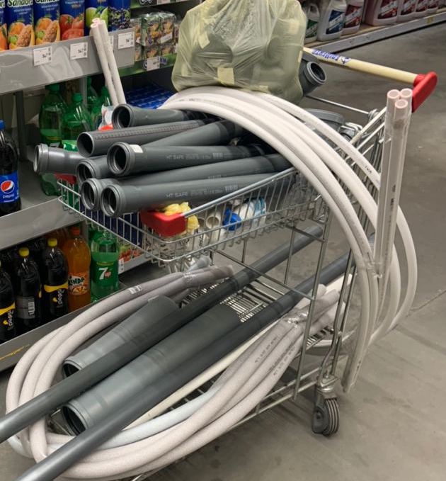

Созрел вопрос можно ли гнуть полипропиленовую трубу для транспортировки? В данном случае труба 20мм со стекловолокном 4 метра длинной Valtec, смело упакована таким образом продавцом-консультантом. Ваше мнение?

Если оцинковку бы так согнул... Для ППР не вредно.

нельзя полученные напряжения деформации не лучшим образом скажутся на ресурсе и прочности труб кто об этом думает то...

wertyz, в общем случае нельзя. Хоть в инструкции, например, от Экопластика написано: "Минимальный радиус изгиба труб диаметром 16-32 мм равен 8-ми диаметрам изгибаемой трубы." - но кто проверяет, как крутит эту трубу непонятный чел в магазине. Может на руку наматывает, а потом как распрямится - так и грузим.

Спасибо за ответы, вернул товар.
