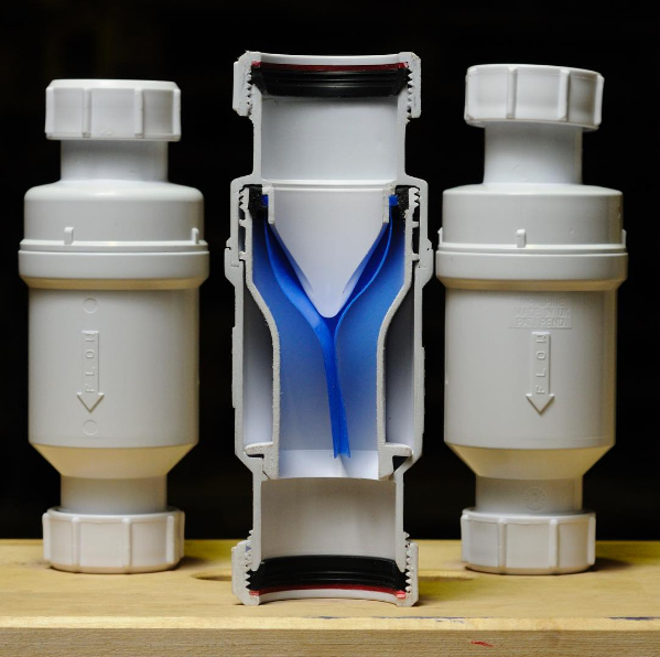

Maikee, пока вы не начнете что-то делать руками, у вас так и останутся вопросы. Изучите сифон. Рассмотрите фотографию внимательно. Снизу сифона вставлен обрезок трубы d50 длиной около 5 см. Со стороны сифона поджат кольцом на резьбе с коническим уплотнителем. Со стороны канализации вставлен в раструб трубы d50.

Maikee, нет, нельзя. Получите снова замкнутый невентилируемый объём с бактериями.
Сифон нижним концом надевается на гладкую трубу (раструб срежете) и обжимается гайкой. См. нижний конец в разрезе:
