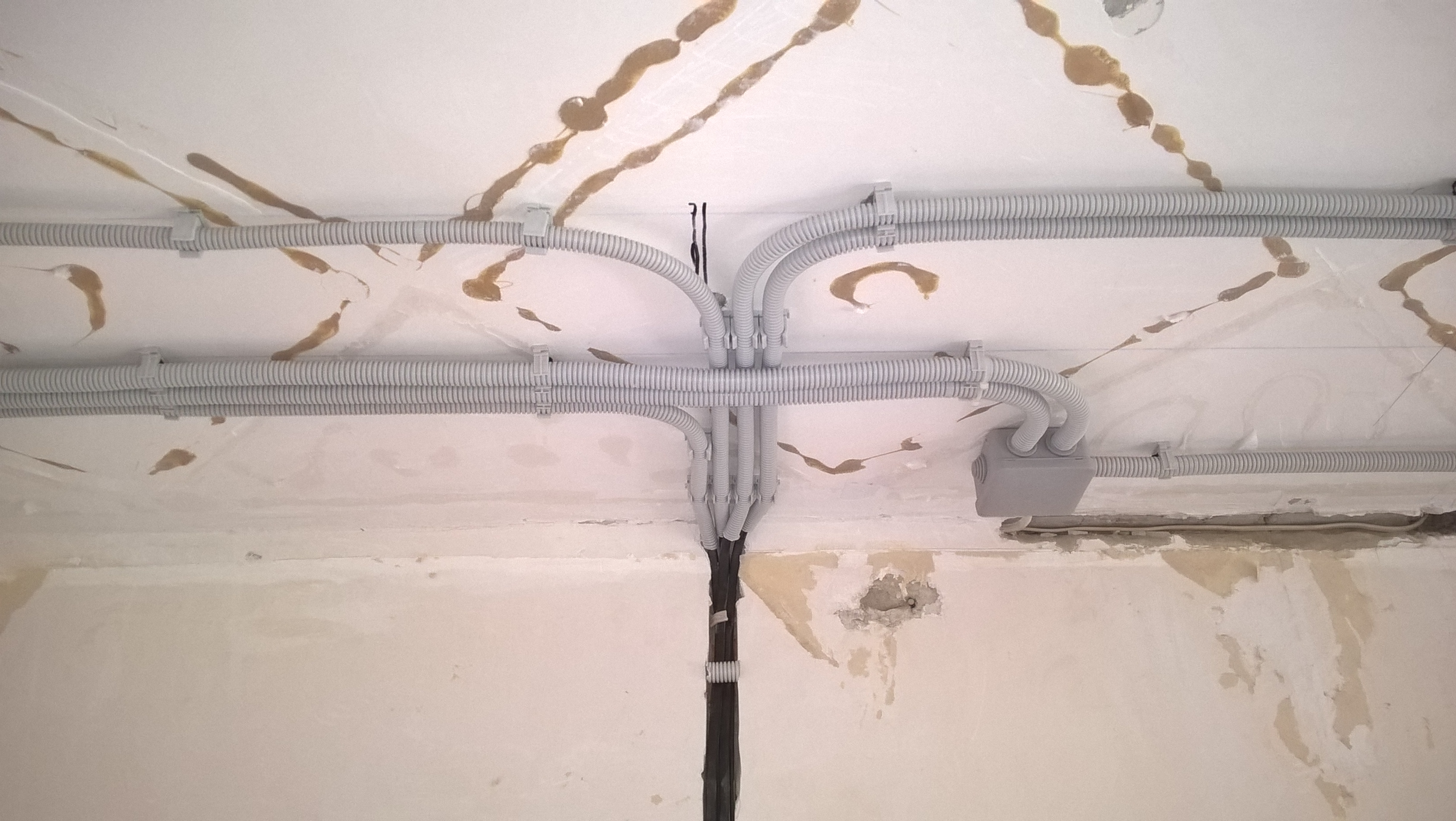

Потому что, как я понимаю, замена проводки потребует удаления штукатурки над старой проводкой - в коридоре, в прихожей, на кухне, в туалете, в ванной (в ванной плитка вообще). Так же непонятно, как прокладывать проводку к лампам? Если это не так, и имеете в виду прокладку провода открыто, в том числе и по потолку, то другое дело. В нашем случае предполагается это? Маме 74 года, продление ремонта на неопределённый срок негативно сказывается на её здоровье. Если бы можно было сделать быстро, без лишней пыли, то я бы согласился.

rudentsov написал: Потому что, как я понимаю, замена проводки потребует удаления штукатурки над старой проводкой
Абсолютно не требует. Можно обрезать старую и сразу проложить новую.
rudentsov написал: Так же непонятно, как прокладывать проводку к лампам?
Точно так же, как и всю остальную (к розетками и т.п.): по потолку. Именно так и прокладывается 90% современных проводок.
rudentsov написал: открыто
Разумеется нет. Она потом закроется натяжным/подвесным потолком.
rudentsov написал: Если бы можно было сделать быстро, без лишней пыли, то я бы согласился.
Не в курсе, как это делают в Брянске, но вообще практически везде есть специалисты, способные на адекватный электромонтаж. Поищите тщательнее, не по рекомендациям.

Не планируем такие потолки. Дом старый, дряхлый. Хочется сделать как можно проще, но и безопаснее, чтобы хватило на мамины года и на мои. Я не совсем понял, как проводка прокладывается. Штробится штукатурка? Но по потолку всё-таки открыто?

29.08.2020 в 10:58:42
rudentsov написал: подробнее объяснить, как осуществляется замена проводов по оштукатуренным стенам, и как заменяется/прокладывается провод по потолку?
Легче показать, чем объяснять
Проще говоря, кабели прокладываются по потолку в любое желаемое место, после чего спускаются в штрабе к подрозетникам. Штраба превосходно режется в штукатурке, поэтому демонтаж штукатурки не требуется.

29.08.2020 в 11:20:57
Radio написал:
Проще говоря, кабели прокладываются по потолку в любое желаемое место, после чего спускаются в штрабе к подрозетникам. Штраба превосходно режется в штукатурке, поэтому её демонтаж не требуется.
Radio, спасибо за фотки, очень интересно.
По стене в штукатурке - понравилось.
При прокладке по потолку открыто, как это будет в плане безопасности? Одно дело, когда провод в пустоте плиты, а другое - когда под отделкой. У нас кривое всё, стены неровные, плиты с перепадами уложены. Натяжные потолки мы не хотим (по разным причинам). А с подвесными - вопрос. Подойдут ли они в нашем случае. Много ли скрадывают они пространства? Много ли требуют креплений (очень не хотелось бы сверлить в стены)? Нельзя ли провода скрыть плиткой (пенопластовой)? Или для этого всё слишком сложно становится? Может какие другие варианты есть?

29.08.2020 в 11:27:47
rudentsov написал: При прокладке по потолку открыто, как это будет в плане безопасности?
Безопаснее всего.
rudentsov написал: Натяжные потолки мы не хотим. А с подвесными - вопрос. Подойдут ли они в нашем случае. Много ли скрадывают они пространства?
Натяжные можно опустить буквально на 5 см, учитывая, что нижняя часть проводки - коробка - это 4 см. Гипсокартон в любом случае будет немного ниже, примерно 8 см от плиты. Натяжные дешевле и проще с в монтаже. Гипсокартон твердый, многим нравится. Но его чаще всего монтируют с нарушениями технологии, из листа меньшей толщины, чем положено, что приводит к образованию трещин и волн.
rudentsov написал: Нельзя ли провода скрыть плиткой (пенопластовой)?
Нет.
