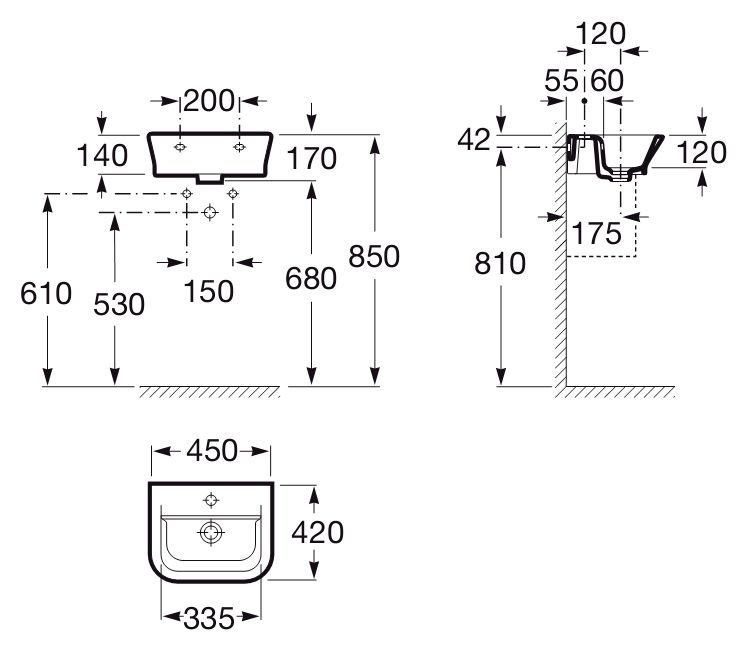

Я сейчас выбираю тумбу под раковину в санузел. Там схема подключения водоснабжения. Допустим на схеме высота водорозеток 61 см, а у меня 58 см. Или расстояние между водорозетками 15см, а у меня 100 см. Получается надо теперь только ту тумбу брать уоторая по схеме подходит? Почему гибкие шланги нельзя взять больше?

Так у вас к водорозеткам гибкие подводки пойдут ? Тогда пофиг и на высоту и на расстояние между трубами. Всё равно (если смеситель не фирмОвый) комплектные шланги выкинуть сразу и купить что-то надёжное, и если надо с другой длиной.
