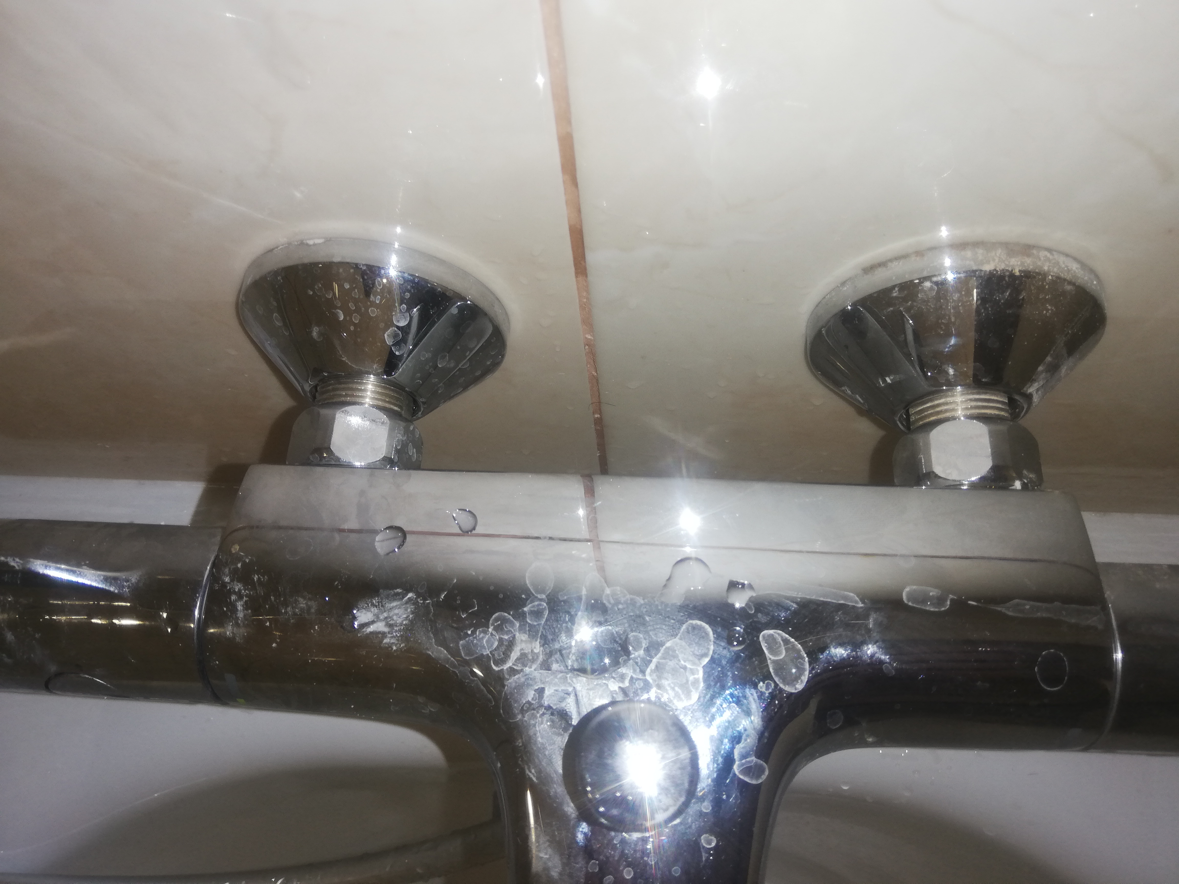

master.msk, сейчас как исправить? 5 мм нет удлинителя

Maikee,
можно удлинитель 10 мм и эксцентрики подрезать на 5
Или эксцентрики сразу покороче https://www.ozon.ru/product/otrazhatel-s-ekstsentrikom-sunerzha-diametr-vnutr-3-4-26-9-mm-art-00-1508-0000-203271510/?asb=d3ExjBjIbjzRxZxDdzgsOrbr2mU%252B%252FKkkRh1KkLiAx2A%253D&asb2=d3ExjBjIbjzRxZxDdzgsOrbr2mU-_KkkRh1KkLiAx2A

Взять плоские не высокие отражатели, возможно расширить отверстие плитки и не использовать удлинители

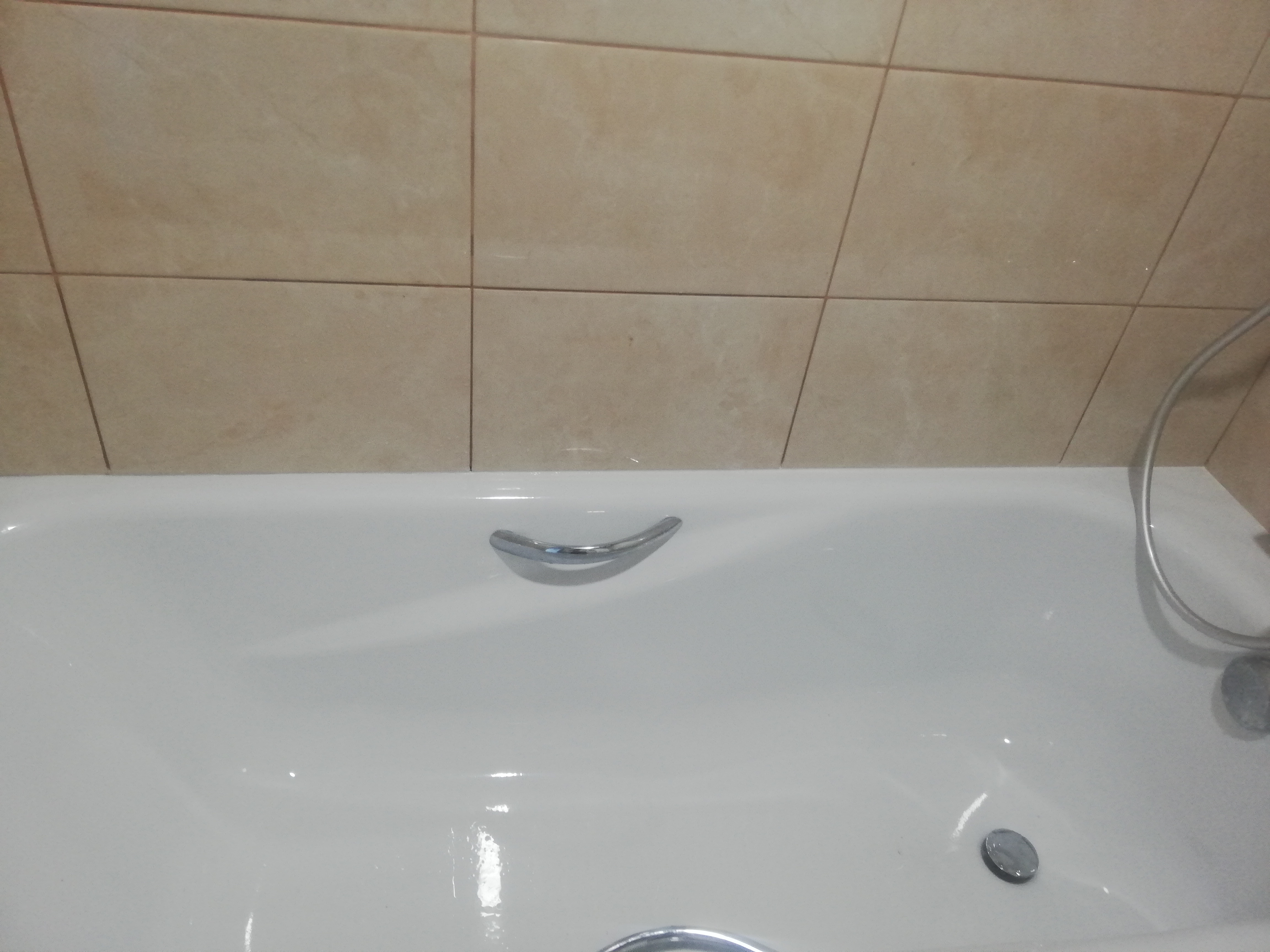

в общем ничего не получилось пока оставил так. на несколько миллиметров выпирает. еще силиконовый слой неравномерный. что делать?

Maikee, швы мокрые. Гидрофобизатором защищали сверху? Пропитайте чем-нибудь защитным, на дольше красота сохранится.

Мишутк, я их водой намочил там же написан мыльной

Maikee написал: Мишутк, я их водой намочил там же написан мыльной
Maikee, защищенные швы не темнеют от влаги.
