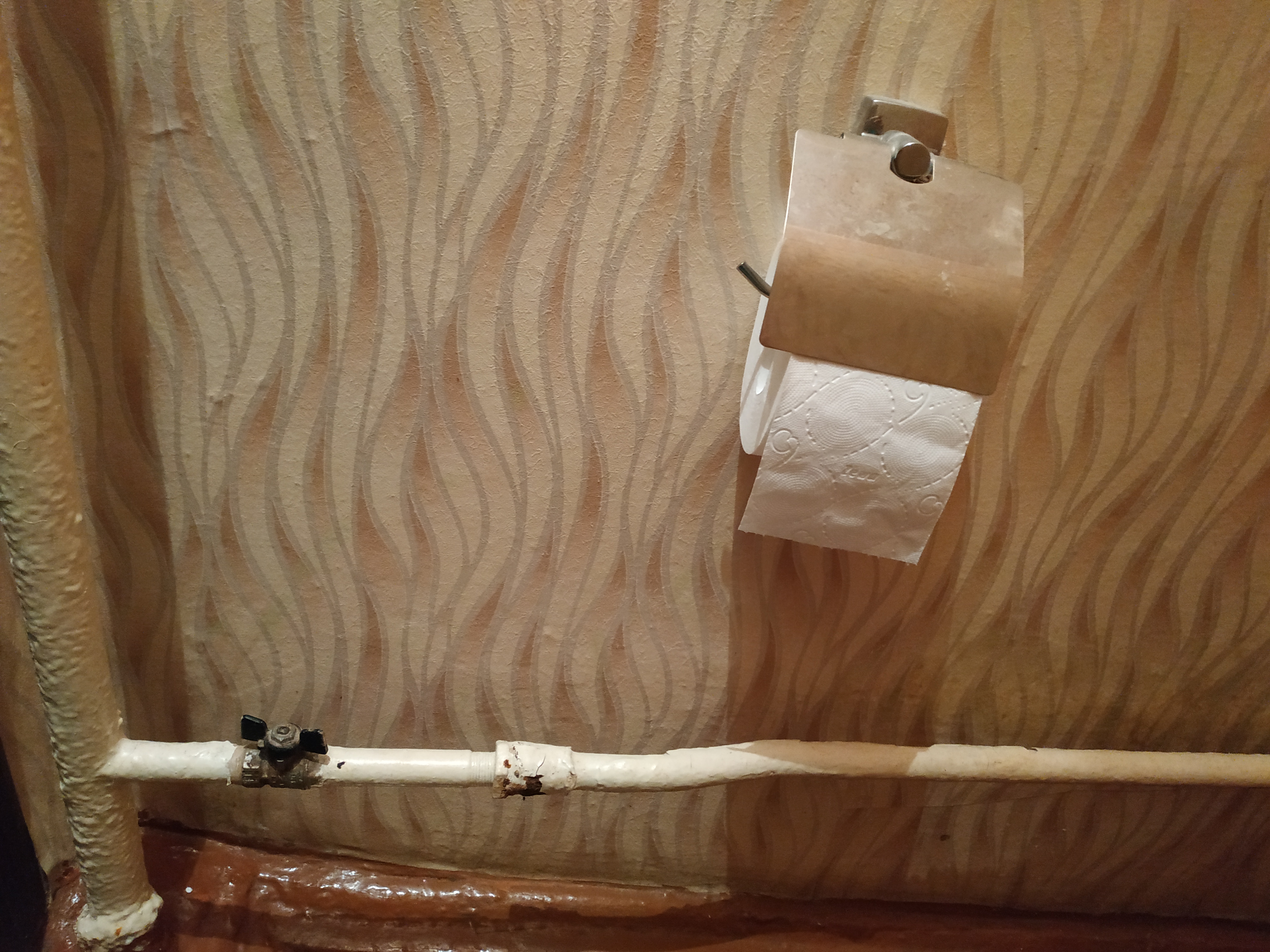

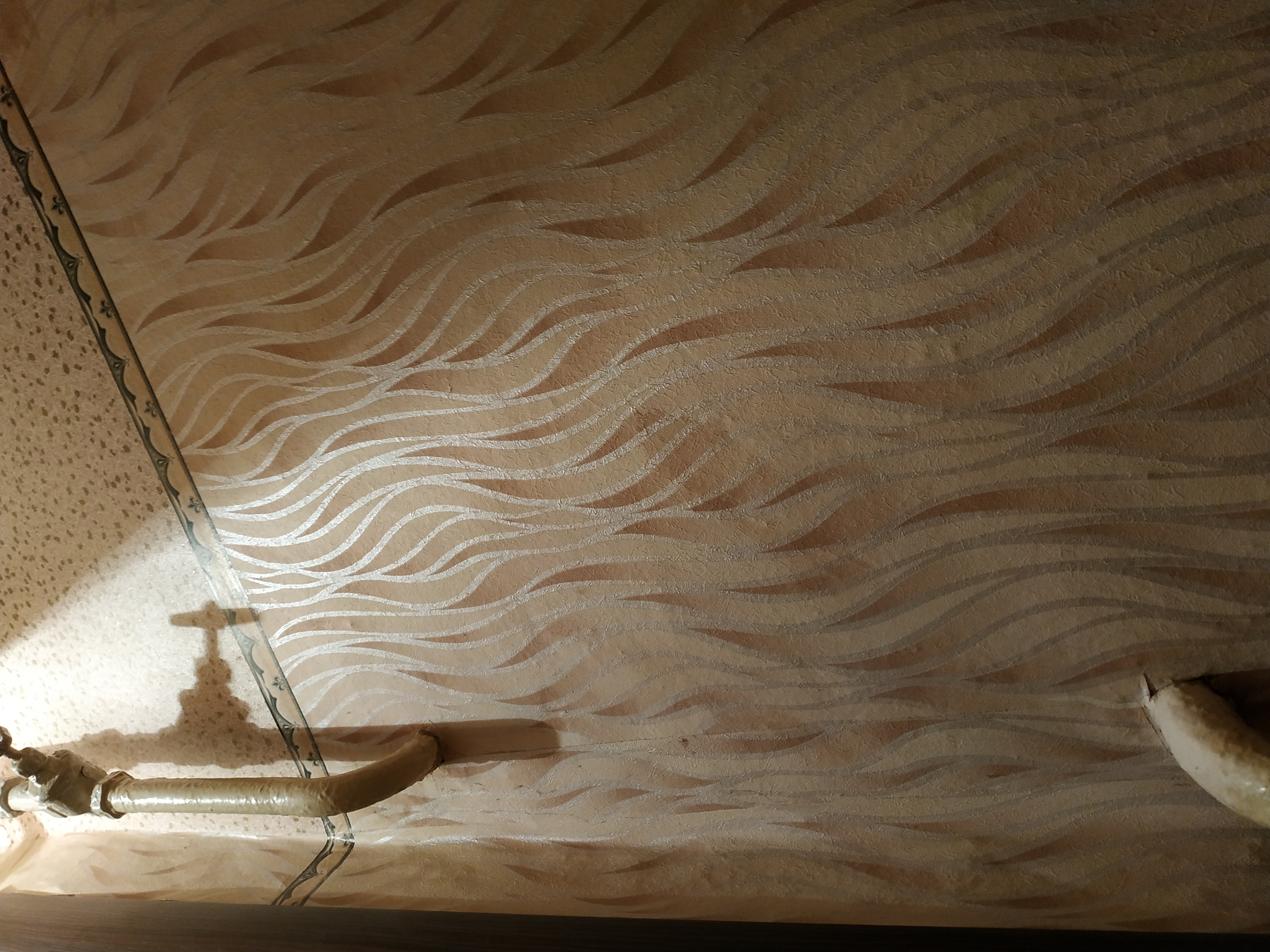

Добрый день! Может кто из добрых людей подскажет:
  1. Насколько сложна процедура демонтажа водного
полотенцесушителя. Хочу поставить электрический. Загоняют с расчетами или есть шанс отделаться малой кровью? Хочу поставить транзит или байпас (не разбираюсь). Последний этаж в квартире.
  1. Не понятно, как определить относится полотенцесушитель УК или мне? Издалека выглядит так, что он выходит из стояка в туалете, вгрызается в стену и уродливо вылазит в ванной, заняв полстены. Потом возвращается и труба идёт на кухню. Есть два крана. Но один - вроде в сторону смесителя для ванны, а второй уже для верхней трубы. Это общедомовой полотенцесушитель?

sahea2014, крана сверху в Вашей квартире вообще быть не должно, его место на техэтаже/чердаке. Загоняют или нет - зависит от персонала на местах. Задача довольно простая, заменить U-образный изгиб на прямую трубу. Про нецелесообразность замены водяного ПС на электрический писать устал. Для исключения страшной загогулины можно было бы подключить лесенку вот так:

отличный термин - общедомовой полотенцесушитель ;) нет, имущество УК это стояки до первого ( отсечного ) крана все что после - зона вашей ответственности замена по конфигу не входит в рутинные обязанности УК если авария - то да а если желаете изменить отрезать-нарастить - это платные услуги и желательно их выполнить УКшному санте

fhntv, отсечной кран я вижу, но вот принадлежит полотенце сушитель УК или мне я не пойму. Потому что змеевик выходит от стояка, потом в ванную, а затем на кухню. И вот крана на сам змеевик я не вижу. Один кран в сторону кухни, второй - к смесителю ванны. Под "общедомовой" я имела в виду, что полотенцесушитель может принадлежать и мне, и УК как часть стояка. Я сходу определить не могу, но выглядит так будто он на балансе УК. Вот его демонтировать поди сложнее будет, чем свой. По кранам сориентироваться не могу, потому и выложила фото

sahea2014 написал: Под "общедомовой" я имела в виду, что полотенцесушитель может принадлежать и мне, и УК как часть стояка. Я сходу определить не могу, но выглядит так будто он на балансе УК.
Обычно все отопительные приборы и всё что до первых кранов, включая первые краны, это домовое, но в судах ситуация не однозначна.
sahea2014 написал: Вот его демонтировать поди сложнее будет, чем свой.
Обычно любой каприз за ваши деньги.
sahea2014 написал: Он работает круглогодично и я вообще забила на электрический счётчик, плачу по нормативу.
Сейчас эти счетчики передали сетям и когда вам поставят счётчик счета вас могут не порадовать и придётся возвращать водяной ПС, то есть после оплаты демонтажа есть риск восстанавливать так же за свой счёт.
Уж лучше сразу сделать нормально водяной, что бы зигзаги не мешали и лишние провода тянуть не придётся (не убьёт опять же электричеством во влажном помещении).
