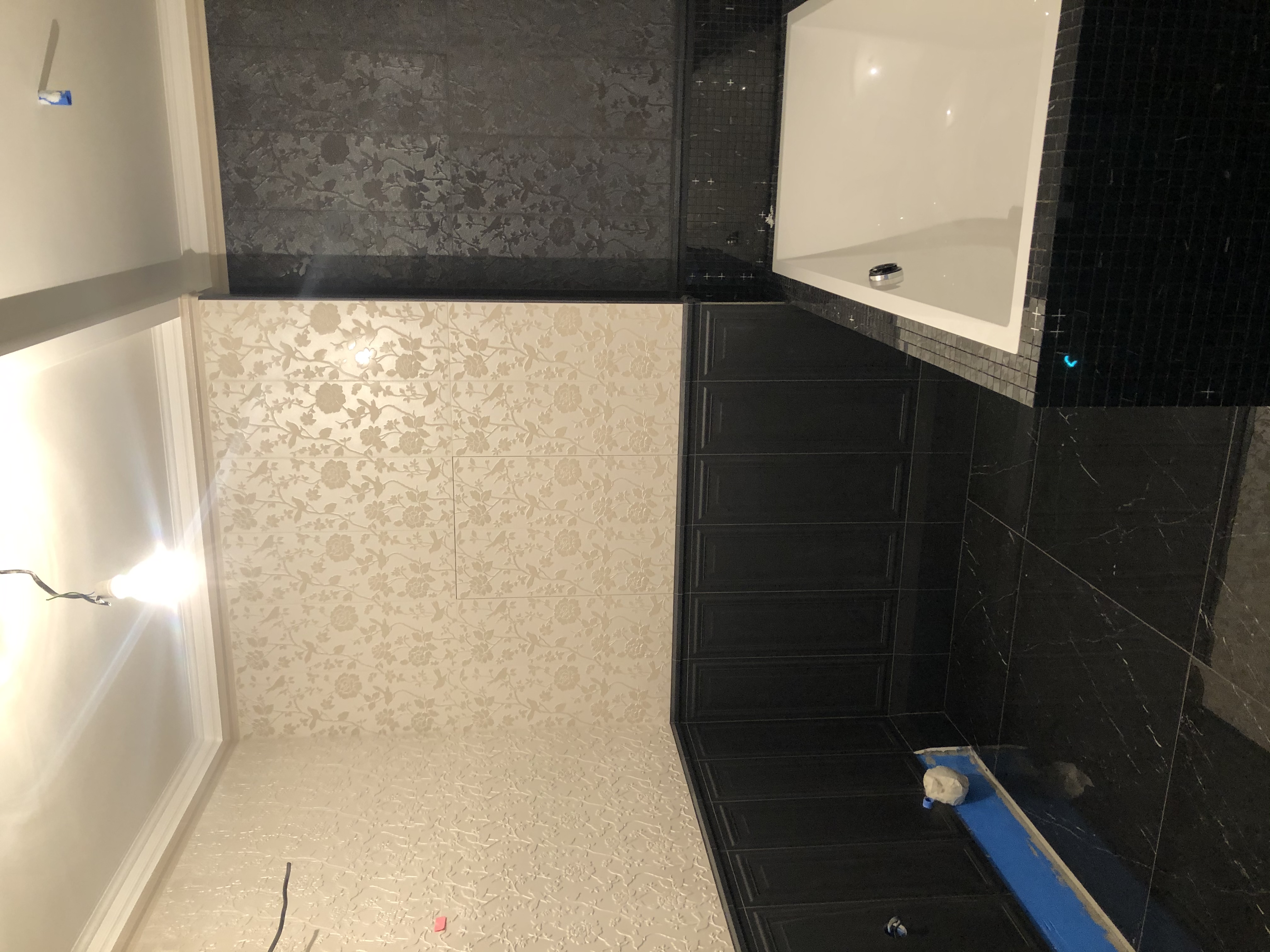

SergSB, да уж переделывать плитку, когда уже живёшь в квартире, то ещё удовольствие. Проходила при первом ремонте. Тогда плиточник клал плитку на цементный раствор с ПВА, не прогрунтовал стену, плитка была Версаче 20/20 из красной глины, глянцевая. Вся пошла сеткой, как сейчас модный кракалюр. И стала отставать от стены потом.

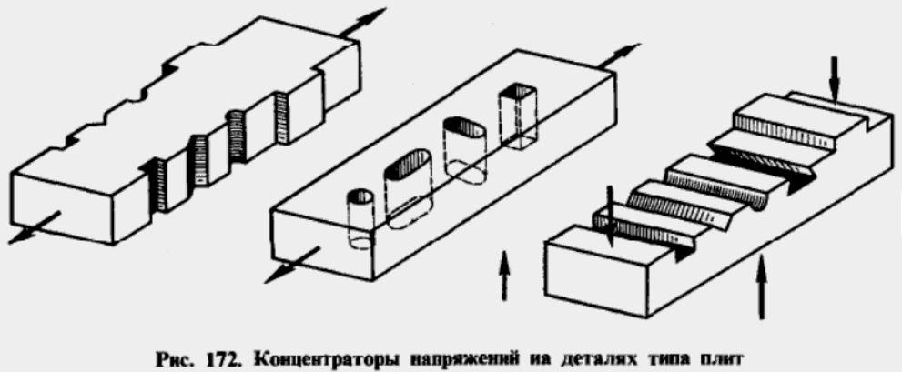

из этой картинки видно что концентраторы напряжений для плит могут иметь разную форму общее одно - острые грани овальность несколько демпфирует концентрацию но не бесконечно-беспредельно

Светлана66 написал: bc----, эта плитка, слава богу, есть на складе в Москве. Я уже ездила её смотрела, она из другой партии, но по цвету совпадает идеально.
Светлана66, проверьте еще размеры. Есть такое понятие - калибр плитки. В разных партиях плитка с формально одинаковым размером в реальности легко может отличаться на 1-2 мм, а это драматическим образом скажется на внешнем виде швов.

Светлана66, не дочитал тему, возможно уже писали Вам... Не панацея, но при укладке крупноформатной плитки по возможности формируйте максимальные швы и отступы от стен (желательно такие отступы вообще не заполнять клеем ... если снятые "гэшки" (пиленная плитка с внутренним углом) планируется выпиливать и укладывать заново - прежде чем резать, в месте пересечения двух резов полезно прокоронить отверстие алмазной коронкой... имхо.

fhntv, как тогда обезопасить себя от повторного растрескивания? Какой клей взять? Как я поняла, молен мощные клеи ещё быстрее порвут плитку.
