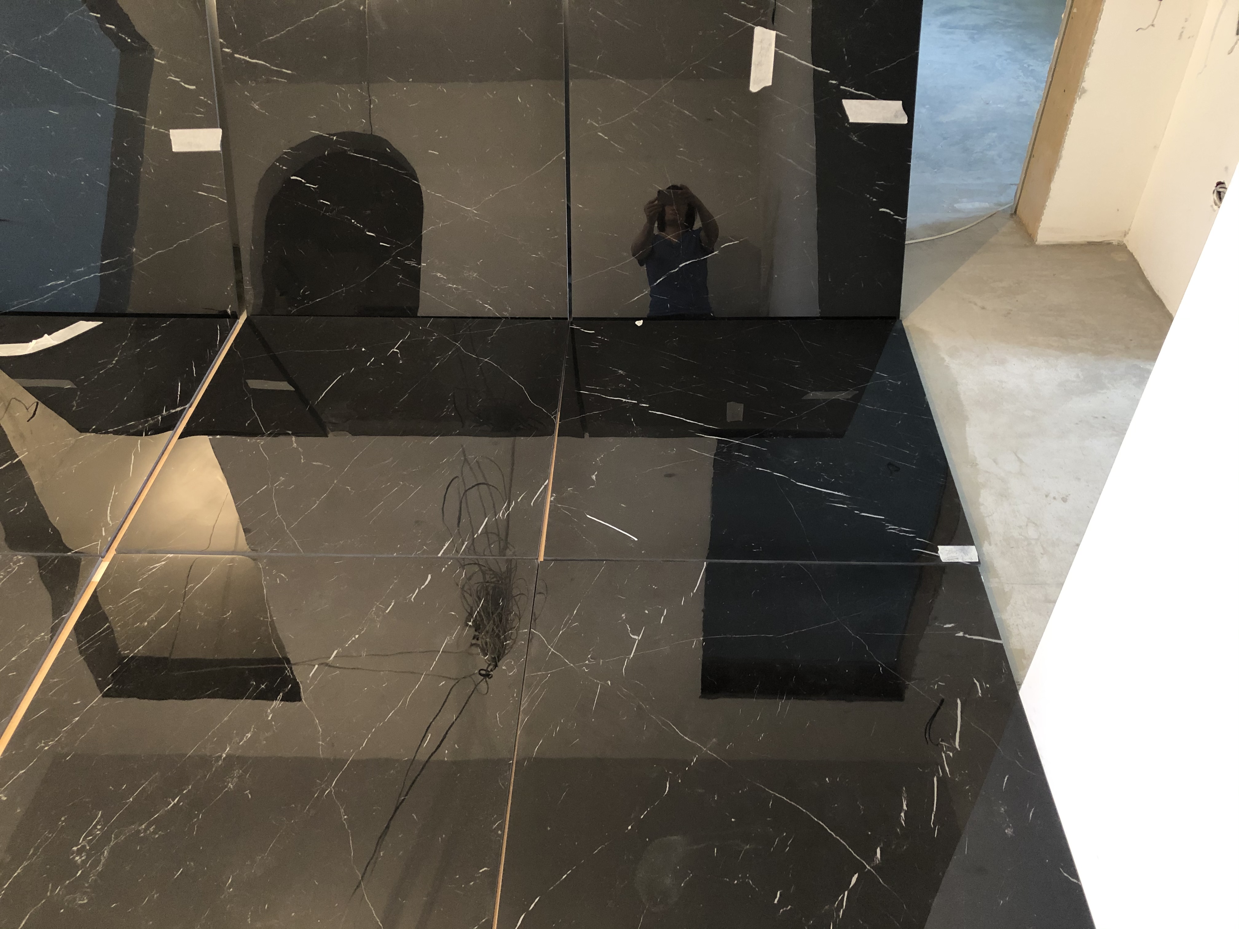

Светлана66 написал: я сейчас пытаюсь разобраться в чём причина возникновения трещин.
Если позволите, выскажу своё видение влияющих факторов:
  • ширина швов
  • толщина клея, помимо адгезии не забываем про когезию... здесь я бы наверное предпочел клеить плитку флексовыми клеями в два захода, сначала предварительный слой с выдержкой не менее 24 часов, затем тонкий уже под плитку, ессно со "сдиром"
  • сверление отверстия в местах пересечения резов на внутренних углах
  • постараться сделать раскладку плитки так, чтобы на такие углы приходился шов...
  • в процессе укладки такую резанную плитку осаживать не ударами, а притиранием (сейчас будет сложнее, когда уже лежит основная масса плитки, придется точнее распределять толщину слоя под плиткой)...

SergSB, всё, что вы написали, собираюсь осуществить при укладке. Спасибо за участие в моей проблеме.

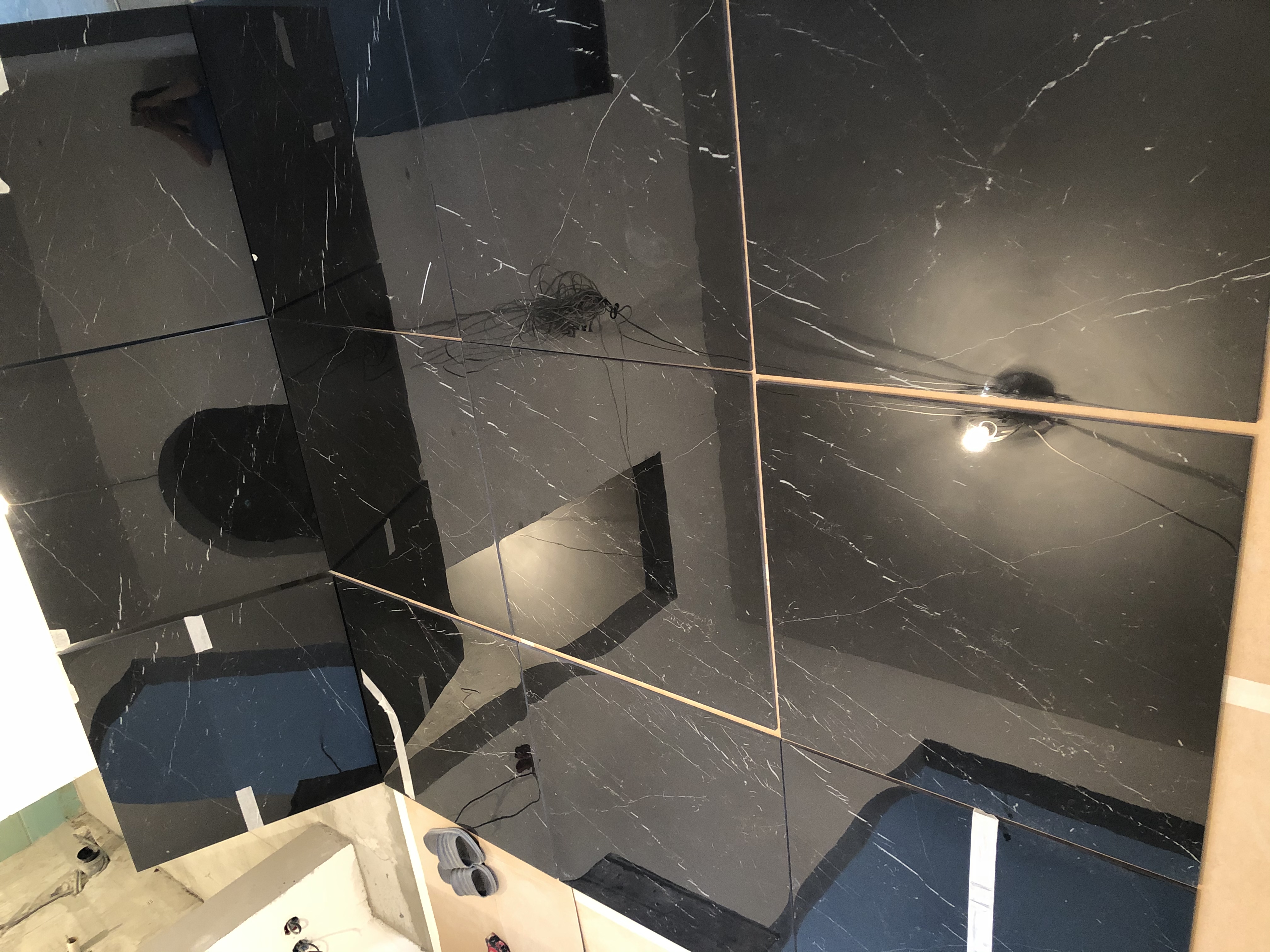

Резон, спасибо за такой подробный ответ. Обязательно буду это всё учитывать. Всю плитку снимать, конечно, не хочу. Да и по центру она лежит вроде не плохо. Все проблемы по периметру. Забыла написать. Плитка укладывалась сначала все целые. Потом укладывался пол в ванной, а потом докладывалась плитка по периметру холла, и совмещались швы с другими двумя помещениями, ванной и прихожей.

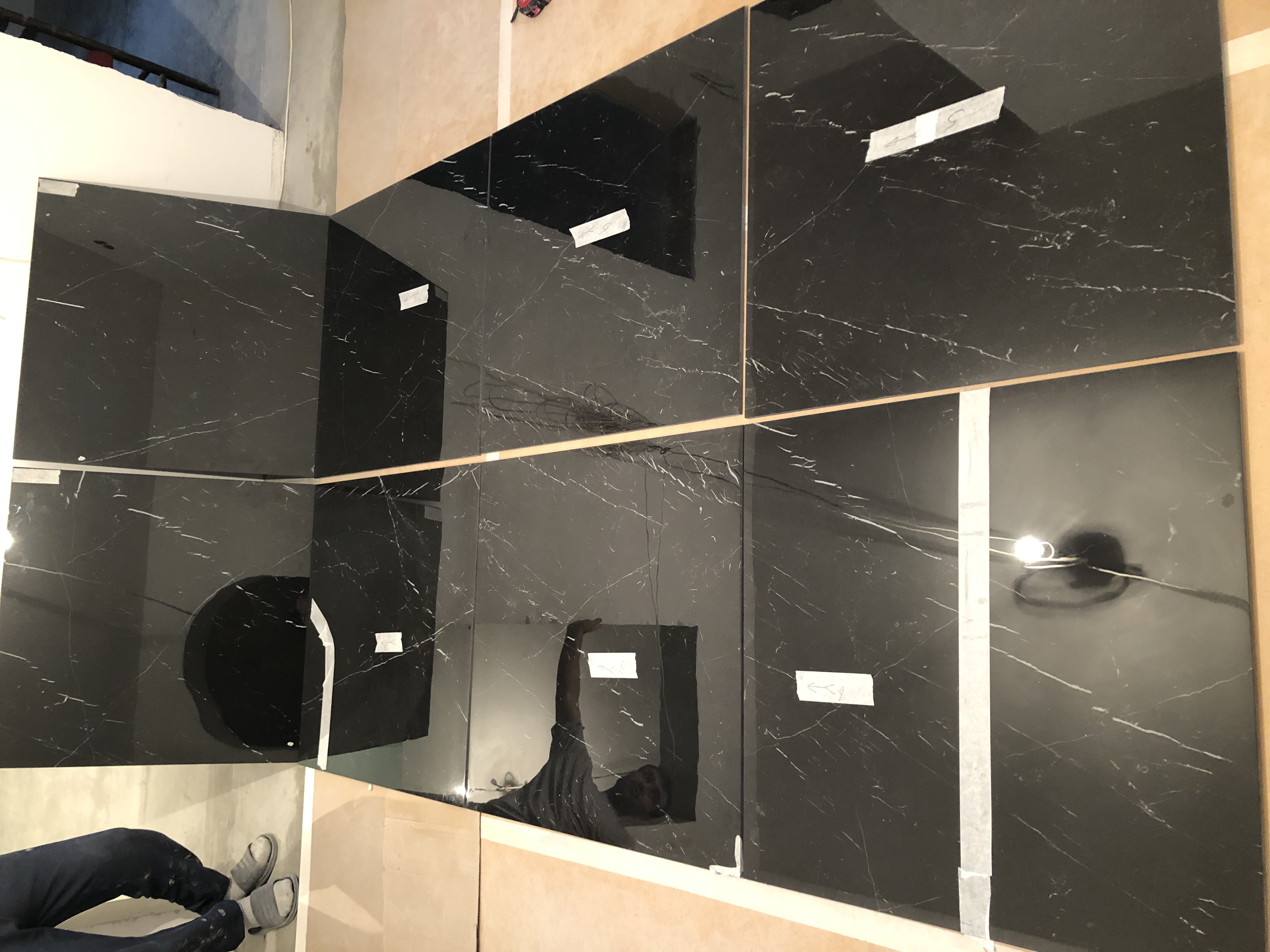

11.09.2020 в 11:22:40
Вот раскладывали по в ванную. Ещё раз просматривали на царапины, и смотрели рисунок, чтобы красиво смотрелся. Убили на это всё пол дня. Всё это делается на плитке, о которой идёт речь. Видно, что по периметру плитка ещё не положена.

Светлана66, при одинаковом заполнении клеем, цельная плитка не лопнет в 99,9 % случаев. Вырезанная "пистолетом" -- 50/50. Причëм, чем более величина вынутой части, тем шансы колануться при усадке растут. А усадка, ИМХО, тут сыграла первую скрипку. И чем пластичней клей и больше толщина слоя, тем сильней усадка. Действительно, предварительное сверление вершины угла могло спасти ситуацию.
P.S. малый зазор у стен не виноват в расколе, покуда не включали полы. А их включили постфактум.
