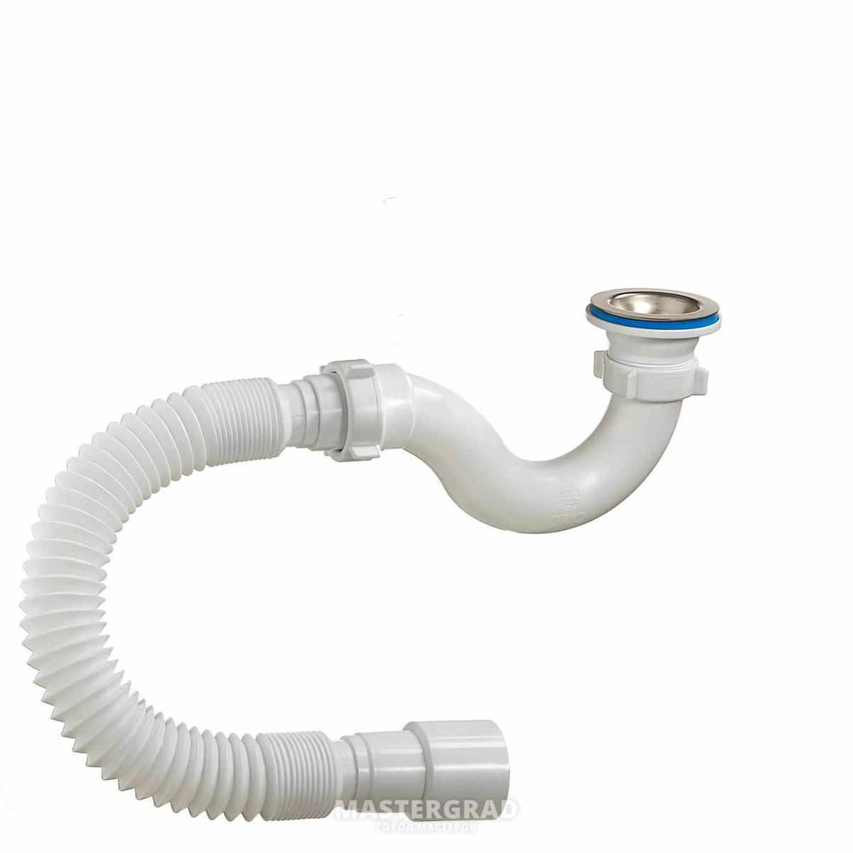

ser000, все что связано с трубами все сложно. Мне советовали ставить гофру, но я тогда не пойму почему не сифон сразу? Зачем делать из гофры сифон, когда продается готовый сифон? я потому и разбираюсь так долго

Maikee, под ламинат можно грунтовать сколько угодно. Перед плиткой, если уже прогрунтовано, просто как следует обеспылить.
Сифон нужен. На тех фото, что я показывал со своей стройки, был сифон.

Гофра тогда не нужна, ее выкинуть и купить сифон? Я никак не могу собрать эту сложную систему

Maikee написал: Гофра тогда не нужна, ее выкинуть и купить сифон? Я никак не могу собрать эту сложную систему
Maikee, на первой странице этой темы вам показывали две фотографии временных умывальников. Повторите все как на них.
Если изогнуть гофру сифон не нужен. Если купите сифон, то гофру подключите к выходу сифона.

ser000, спасибо. Гофра 1 1/4 выход, таких сифонов нет. Непонятно зачем продают эту гофру. Заново заказывать все.

Maikee, удивляюсь терпению онсультирующих Вас мастеров! Загните гофру петлей, чтобы вода не уходила (как на рисунке) - и все дела!

Maikee написал: ser000, спасибо. Гофра 1 1/4 выход, таких сифонов нет. Непонятно зачем продают эту гофру. Заново заказывать все.
Maikee, соберите всю конструкцию в магазине. Найдите раковину с таким же отверстием, возьмите кусок трубы что торчит из канализации в стене. Подберите сифон и гофру, переходники, если надо. Домой придете и воткнете за пару минут. Можете даже в магазине попросить помочь собрать все вместе. Дома только к умывальнику прикрутите и в канализацию воткнете.
