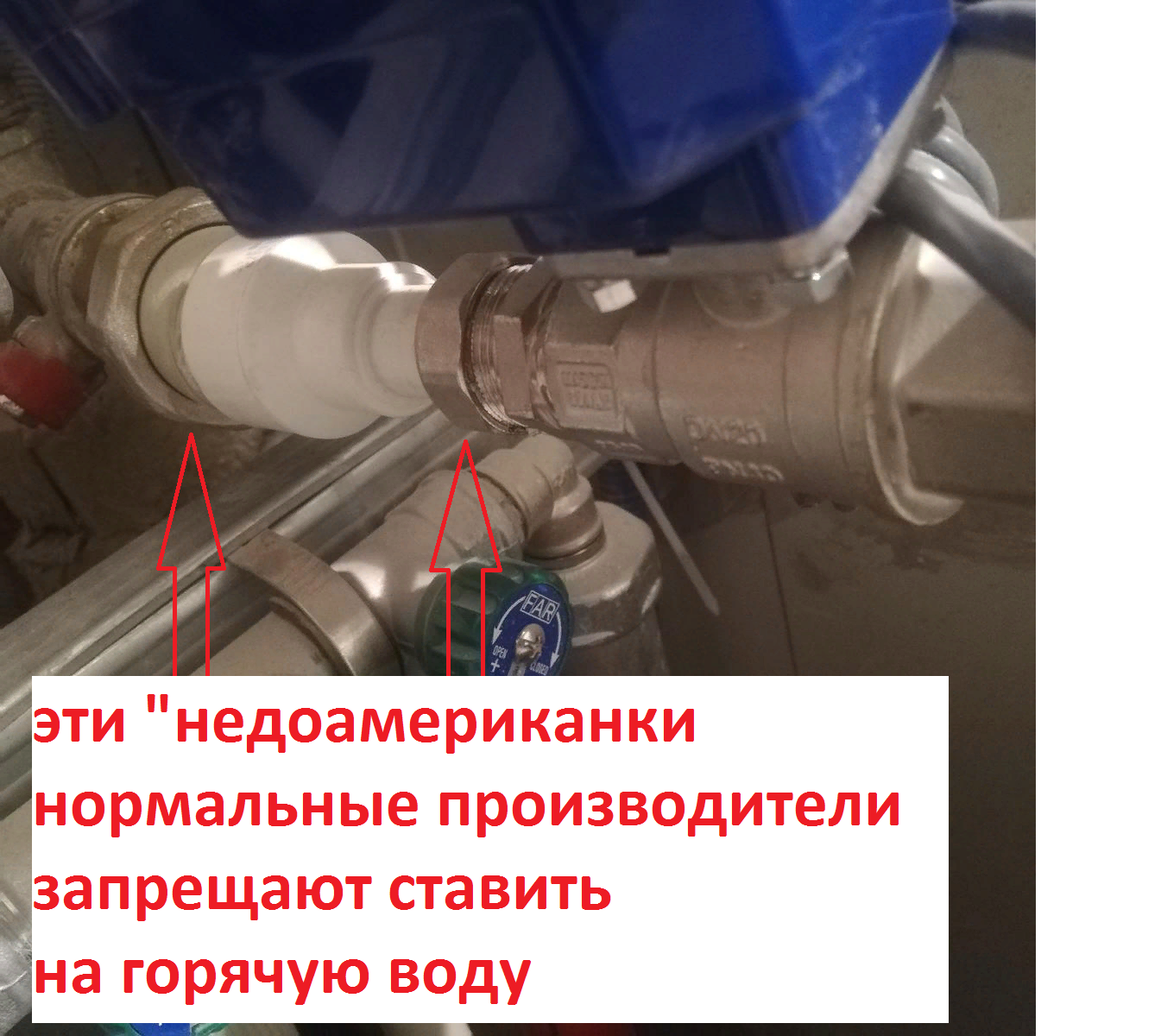

Спасибо за ответы всем. Подскажите сколько примерно стоит работа по замене недоамериканок на американки? я понимаю что цены разные но уровень какой то есть

Maikee написал: Подскажите сколько примерно стоит работа по замене недоамериканок на американки? я понимаю что цены разные но уровень какой то есть
Для начала определитесь что вы хотите получить и куда идут эти трубы, а то вам переделают этот кусок и придётся потом ещё раз вызывать, что бы доделали/переделали дальше. Защиту от протечек ставить сразу после первого крана, некоторые производители рекомендуют перед краном косой фильтр. Но кому-то косой фильтр не нравиться перед системой от протечек, т.к. считают что ФГО так же может быть причиной протечки.

01.12.2020 в 17:00:32
ser000, это полотенцесушитель (не вода(, хочу чтобы не было течки. А кослй тоже нужен на ПС?

Maikee написал: А кослй тоже нужен на ПС?
Не нужен и вероятно может навредить. Это скорее к философскому вопросу нужно ли защищать моторизованные краны от мусора установкой перед ними ФГО.
Maikee написал: это полотенцесушитель
Имелось ввиду место куда вы его хотите установить, а то может этот временный и в последствии планируется какая-нибудь лесенка или в другом месте стены (другой стене) и т.п.

ser000 написал: Не нужен и вероятно может навредить.
Однозначно - не нужен. Ибо движение воды через ПС - постоянное. Мусор будет забивать ФГО быстро. Чистить его придется часто. Если не чистить мусор будет забивать уязвимые отводы от стояка перед ФГО.

ser000, никакой лесенки. Все как было так и есть. Надо заменить две американки, на это один день хватит? Сколько стоит день работы примерно у профессионала?

Думаю такая работа профессионалам не интересна. А я могу заменить сам две американки за два дня? И я так понимаю опрессовка должна быть не только воды, но и ПС?

Посоветуйте пожалуйста какие американки купить взамен этих пластиковых?

06.12.2020 в 07:14:27
Латунные
