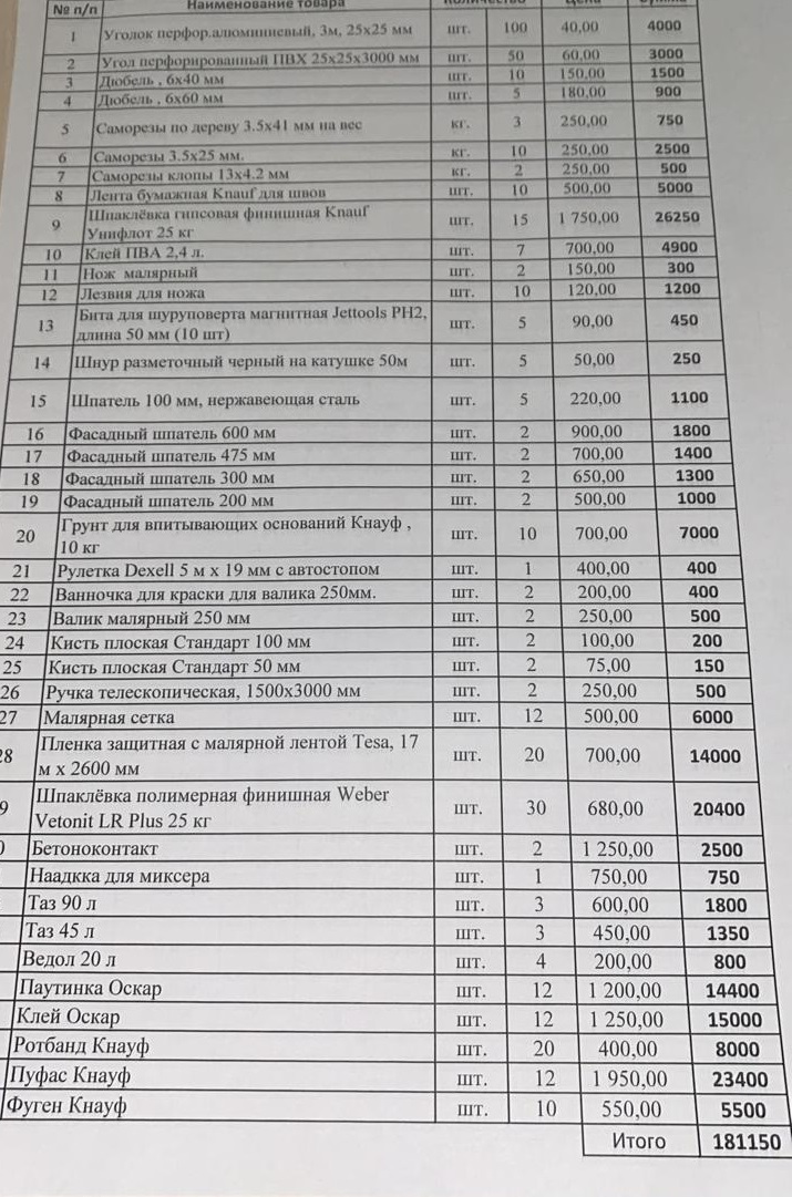

Добрый день! помогите проверить смету на малярные работы по потолкам из гипсокартона. Квартира 120 м2. Смущает большое кол-во разного вида шпаклевок понятно, что все зависит от толщины слоя и от проекта т.д., но хотя бы приблизительная оценка. всего 120 м2, 90м2 гипсокартон, с пазом для штор и подсветкой по периметру 30м2 штукатурка монолита
гипсовые светильники
Буду благодарен за мнения. Спасибо

noboris, 15 мешков Пуфаса и 12 унифлота. Все можно дальше не читать. На 120 м2? И 30 бетонита. Я на 350 м2 16 вёдер Семина использовал на все. 20 рулонов пленки теса это 500 метров погонных, куда? Без лоха и жизнь плоха. Это на 120 метров потолка или квартира по полу 120?

Закончил читать на первой позиции... проверку закончил... следующую пожалуйста...

Уже есть такая соседняя тема на форуме !!! Унифлот можно выкинуть. Уже минус 30 тр. Пленку купить рулон за 2000 р на рынке. Ещё минус 15 тр. Все остальное в количестве поделить на 3 !!! Далее все это заказать на ближайшем рынке на МКАДе. Итого ещё и -50% в цене. Итого получится стоимость около 30-35 тр. Это реальные затраты. Вас обманули в 6 раз.

Резон, Та да 150 палок уголок перфорированный.

Хотя был прикол 2 года назад. Приехал я по звонку типа рядом и дом большой и крутой в Подушкино - типа шпаклёвка и покраска нужна (мне реально на машине ехать максимум 5 минут от дома из Одинцово). Дом действительно крутой. Идёт уже укладка паркета стоимостью 7000 р за кв м и что я вижу = везде гипсокартон. Беру правило и уровень и ... там все собрано с перепадами до 5 см ... Рассказываю. Мне говорят да мы знаем - вчера был технадзор !!! Я разозлился сильно и говорю - я то вам тогда зачем ? Приехал, посмотрел, потерял время. Говорю дешевле все это снять чем штукатурить, ТК уйдет до""" материалов и все равно может отвалится на бошку. Ну посчитал затраты на переделку каркаса - мне потом позвонили и сказали что дорого ! Наверное, таких же дешёвых мастеров нашли.

Что за фирма вам сделала такую смету ?!

Ведол вместо ведро = молдаване?

Ну и фасадный !!! шпатель в количестве до"" в квартире ! Сетку на 6000 р тоже можно убрать. И пуфас на 23400 р убирайте.

SergSB, Вы что там 40 м2 штукатурки по монолиту и на это 12 рулонов сетки всего.

Ага. А потом на сетку будут Оскар клеить ! Масло же должно быть масляным - иначе не выгодно делать ремонт.
