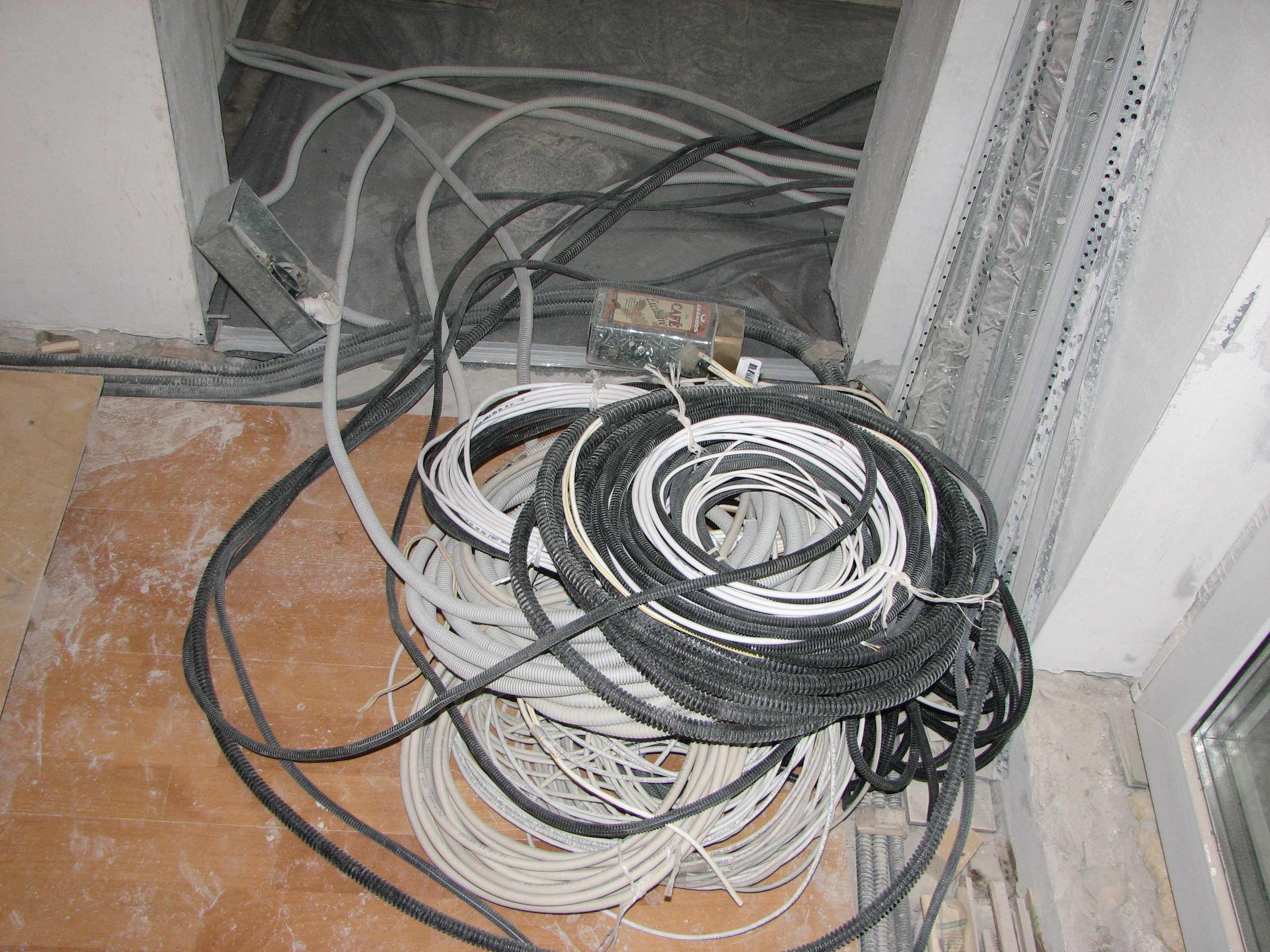

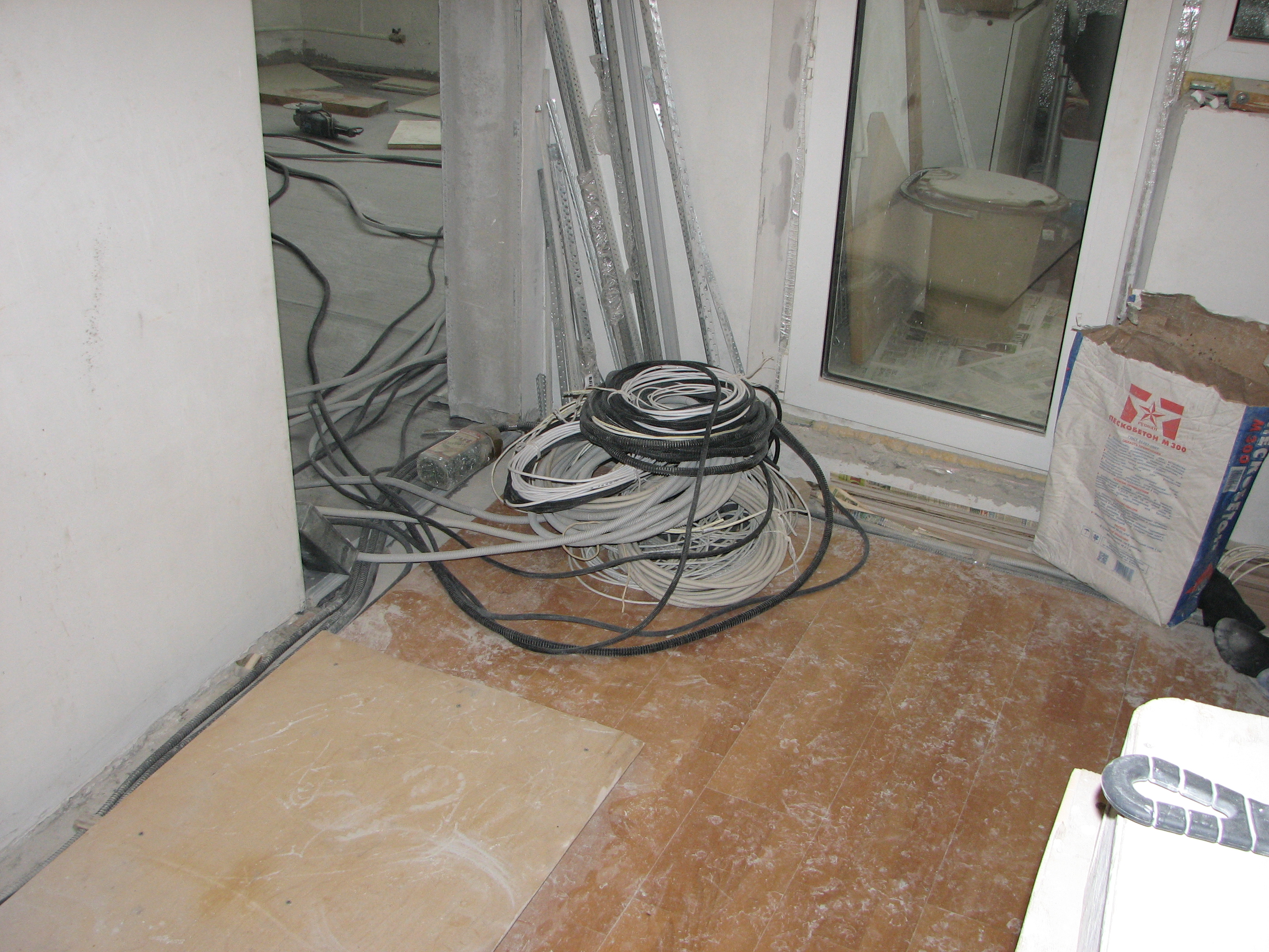

sanya1965
sanya1965
Регистрация: 15.10.2007
Сообщений: 21891
16.10.2020 в 14:42:49
Примерно так... Это провода из кухни. Столько же из каждой комнаты. И все приходит в коридор. И если Вы надеетесь входить в квартиру через дверь, то там будут такие бухты полметра высотой. Далее... Смотрите, как я пробовал "резать штробы" на полу в паркетной доске от застройщика. Ну надеялся что мешать не будут, и пропылесосить можно.... Дык вот пылесосить не получится, грязь забивается под гофру....
