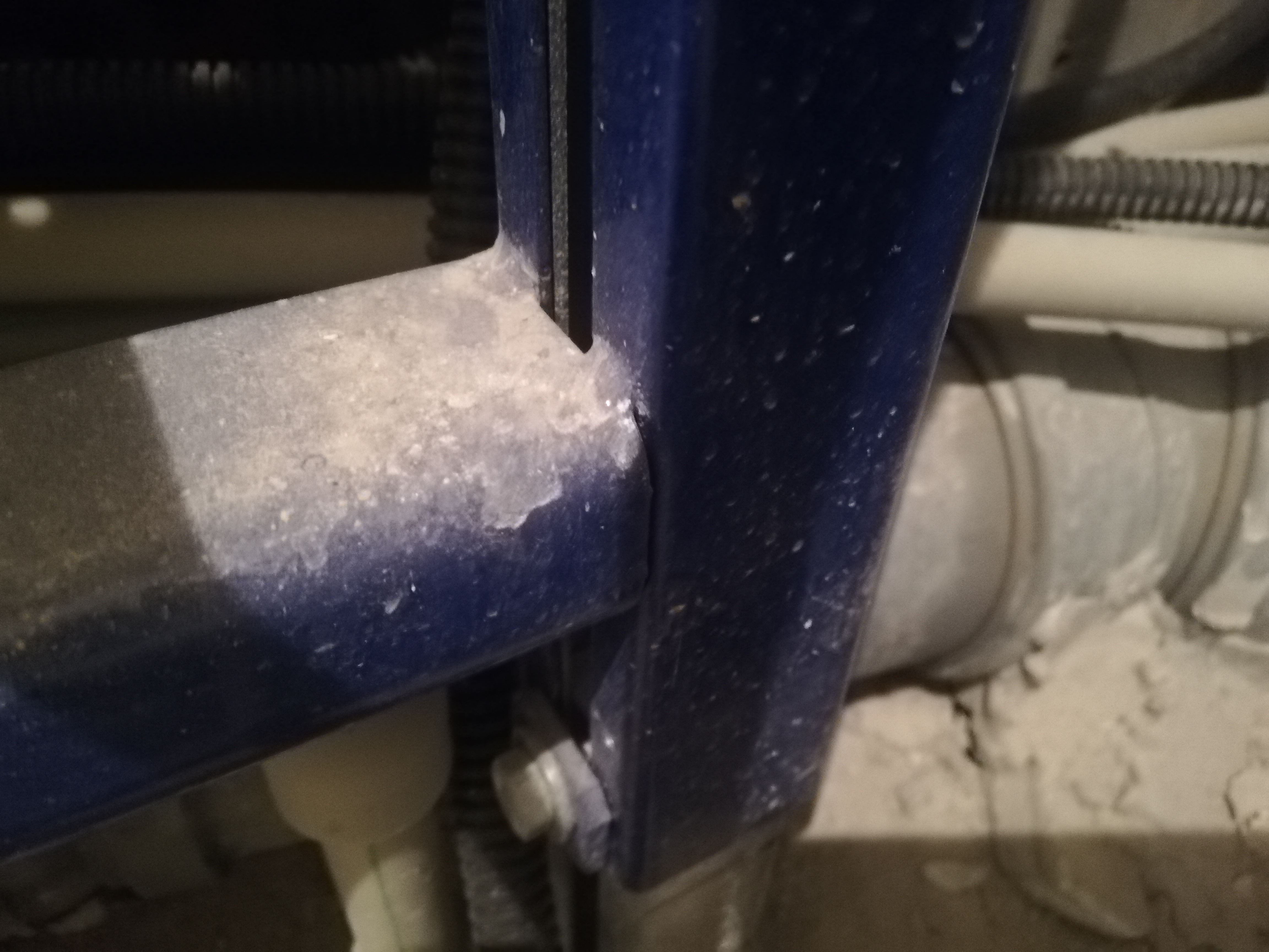

С помощью участников форума, за что им спасибо, узнал что к инсталляции нужен был кривой отвод, а не прямой. К сожалению устанавливал не я а профессиональный сантехник с большим опытом, по рекомендации знакомых, поэтому я не узнал заранее и не проконтролировал его.
Сделал фото, прошу совета насколько все критично, стоит ли демонтировать инсталляцию? Еще один момент- я не могу смещать инсталляцию вбок , т к нет места и умывальник поставить.

Maikee, что-то я в этих крупных планах ничего не разберу... Под инсталляцией прямой тройник? Менять на косой.

Maikee, демонтажом проблему не решить. Нужно продавать квартиру . Так жить нельзя.
Ну а по существу, рисуйте схему ,фотограф ещё тот.

Maikee написал: а профессиональный сантехник с большим опытом,
... чесать языком видать у него опыт, штробить кувалдой и грязь разводить.... Переделывать всю порнуху - сменить прямые тройники на косые, не мешать в одну кучу воду и электричество
