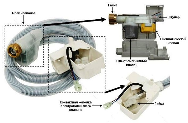

12.10.2020 в 22:03:30
Или тогда аквастоп перестанет работать?

12.10.2020 в 22:12:35
Maikee, смотря какая машинка. У некоторых прямо сам клапан на конце шланга стоит, всё что до него - останется незащищённым.

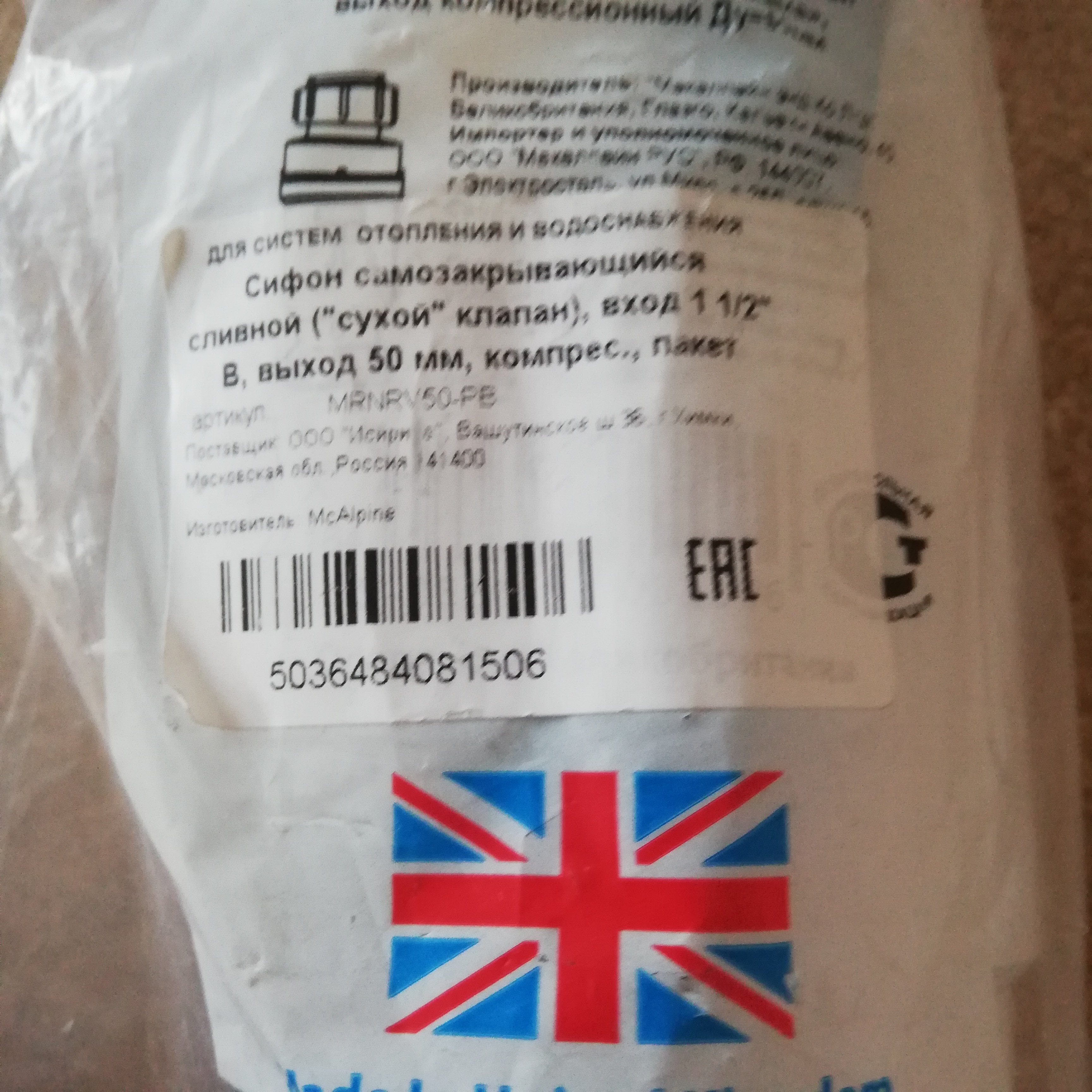

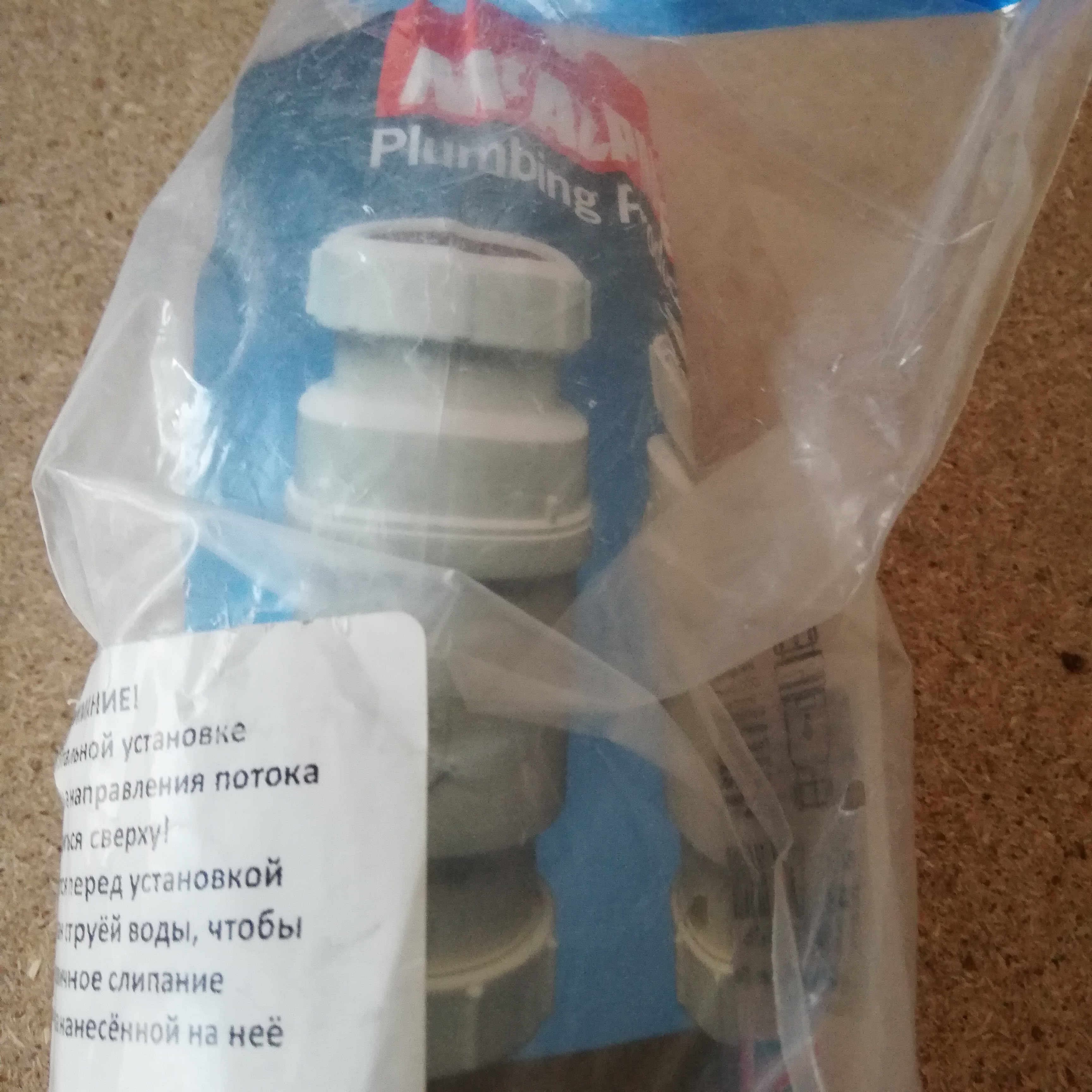

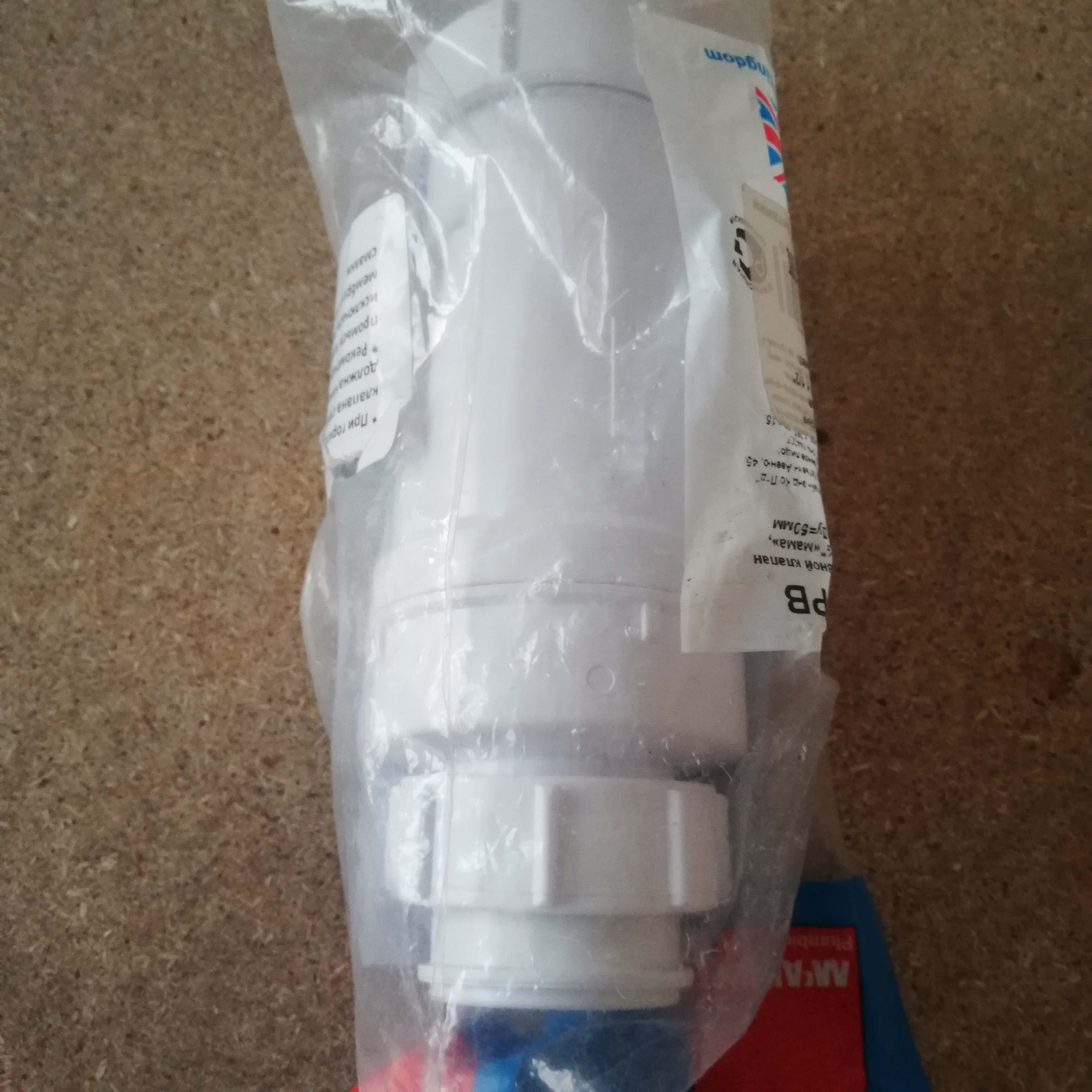

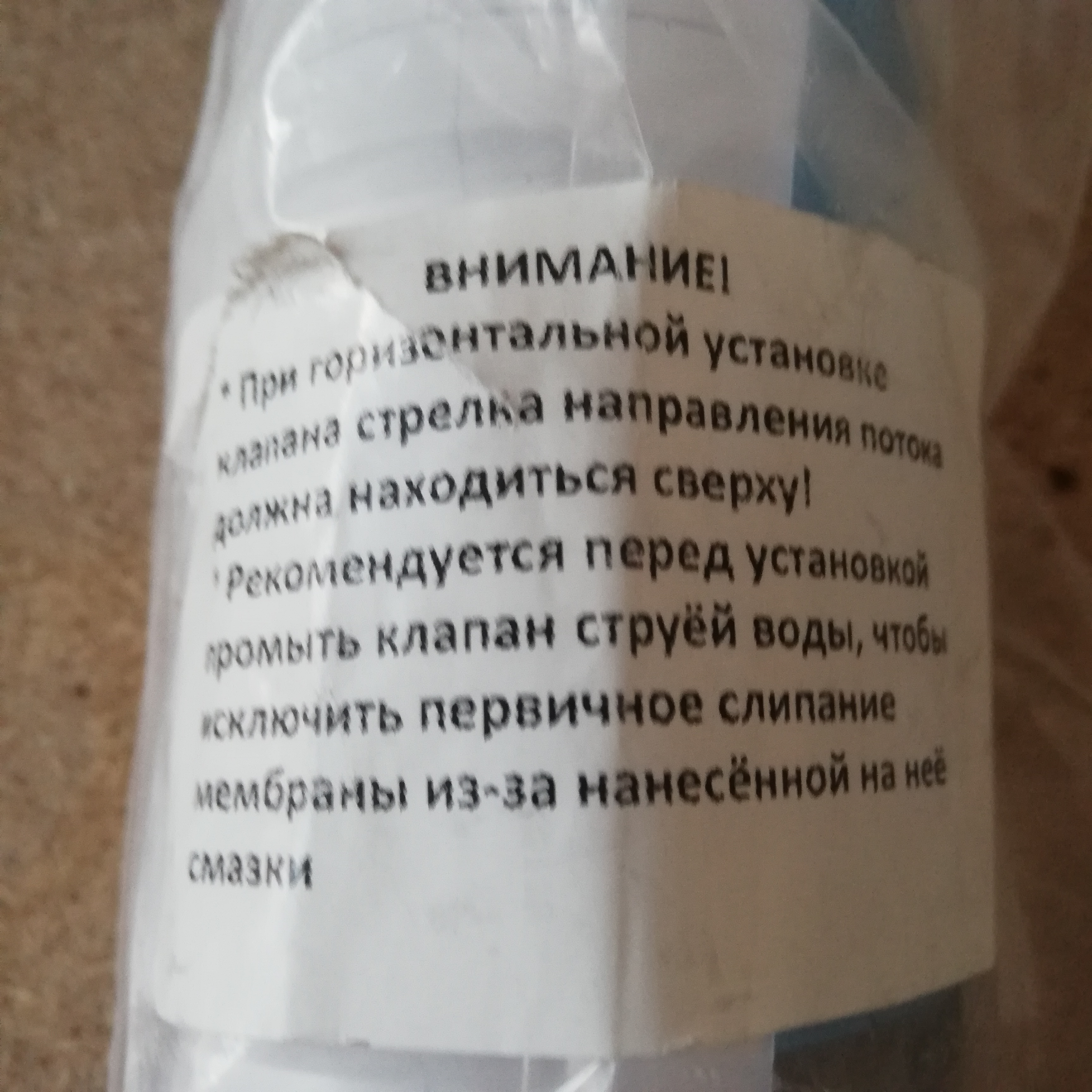

Купил сухой сифон выход 50 вход 40 означает что нужен какой то переходник? У меня труба 50, сифон 4 никак не засунуть.

11.11.2020 в 17:50:56
Maikee, а никто и не говорил, что этот переходник воткнётся в этот сифон. Наоборот, он не должен туда вытыкаться, и это здорово, что не лезет. Воронку Вы "потеряли" где-то по дороге.

11.11.2020 в 18:00:19
Mazayac, нужно установить воронку в сухой сифон, а в эту воронку адаптер?

11.11.2020 в 18:09:45
я не понимаю, как в эту воронку https://leroymerlin.ru/product/voronka-mcalpine-170x85-mm-1-1-2-82422815/ вставить адаптер https://leroymerlin.ru/product/adapter-dlya-sliva-s-dvumya-vyhodami-mcalpine-40mm-cvet-belyy-82422818/
