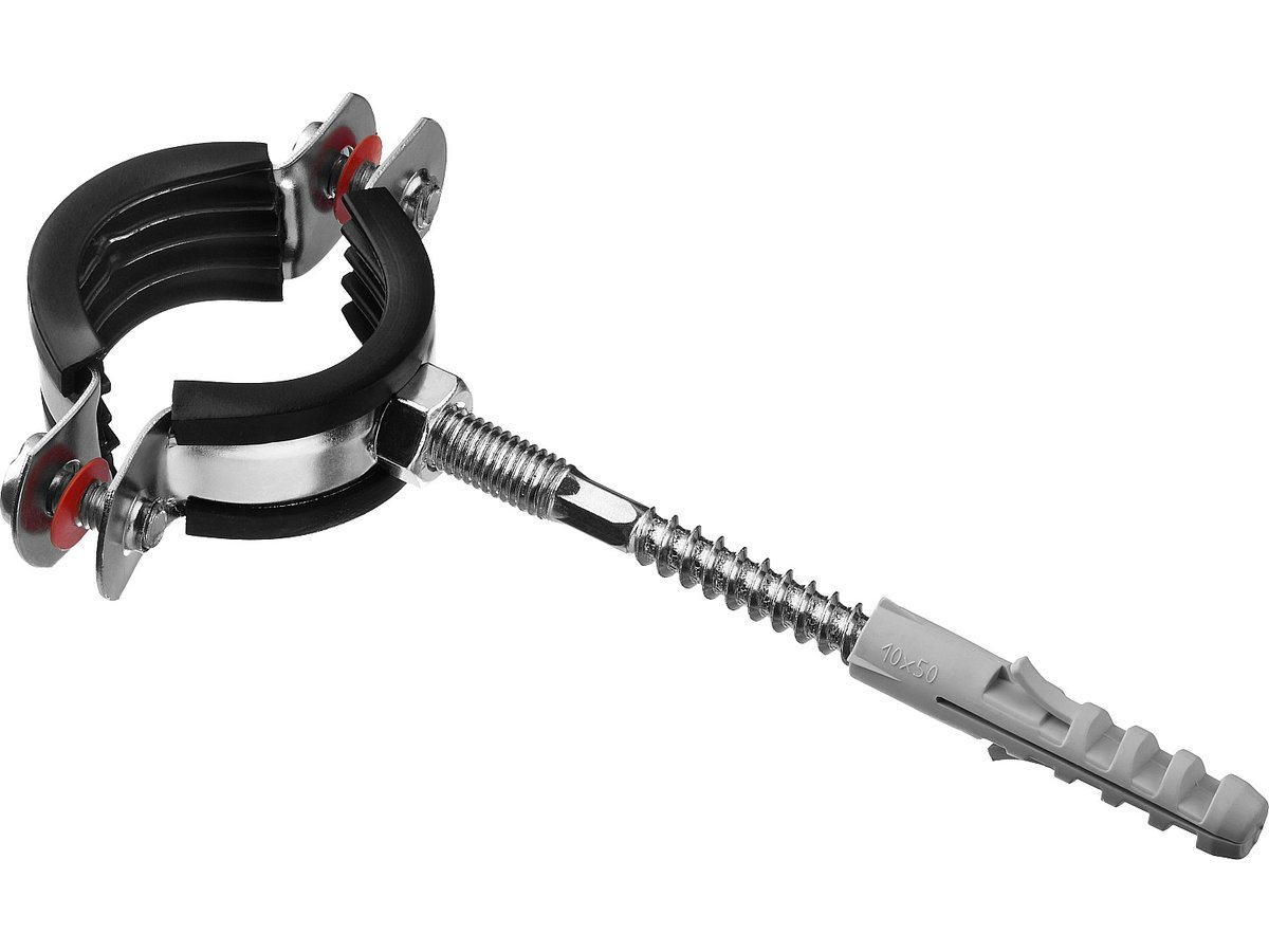

Maikee, в воронку ничего не должно вставляться. Должен быть воздушный разрыв 2 сантиметра между воронкой и концами сливных шлангов. Поэтому переходник (можно обрезать его стакан по высоте до 30 мм) крепите над воронкой к стене с помощью сантехнического хомута:

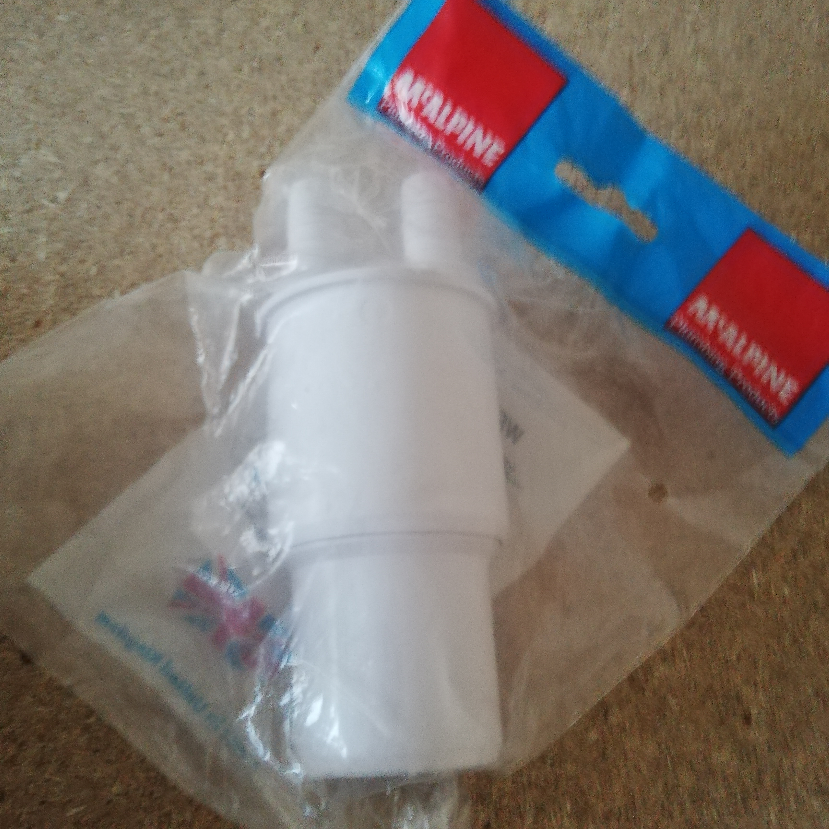

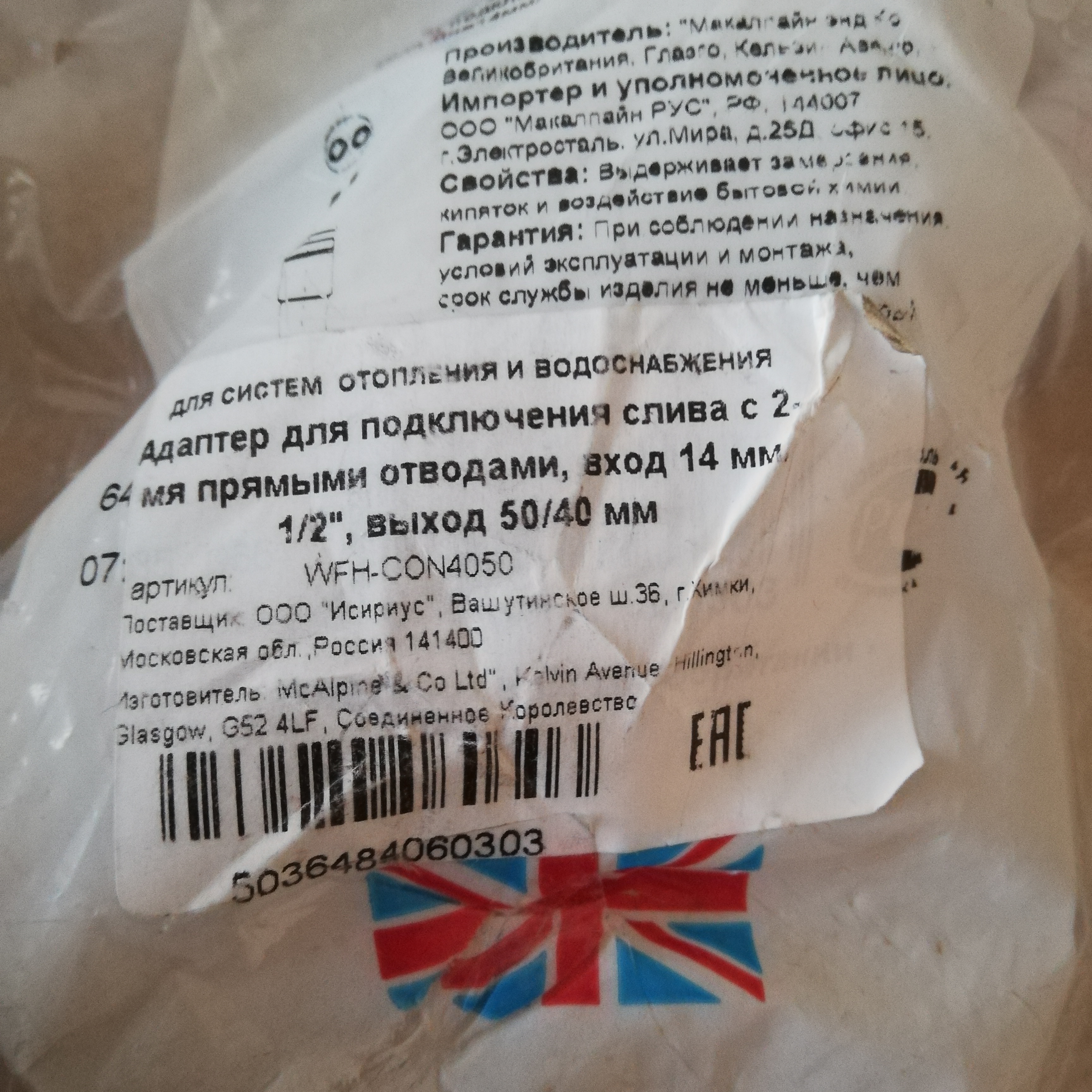

Mazayac, а как же этот адаптер?

Я дкмал что адаптер вместо воронки. А так куда вставлять этот адаптер?

Maikee, да что ж такое... Никуда не вставлять!
