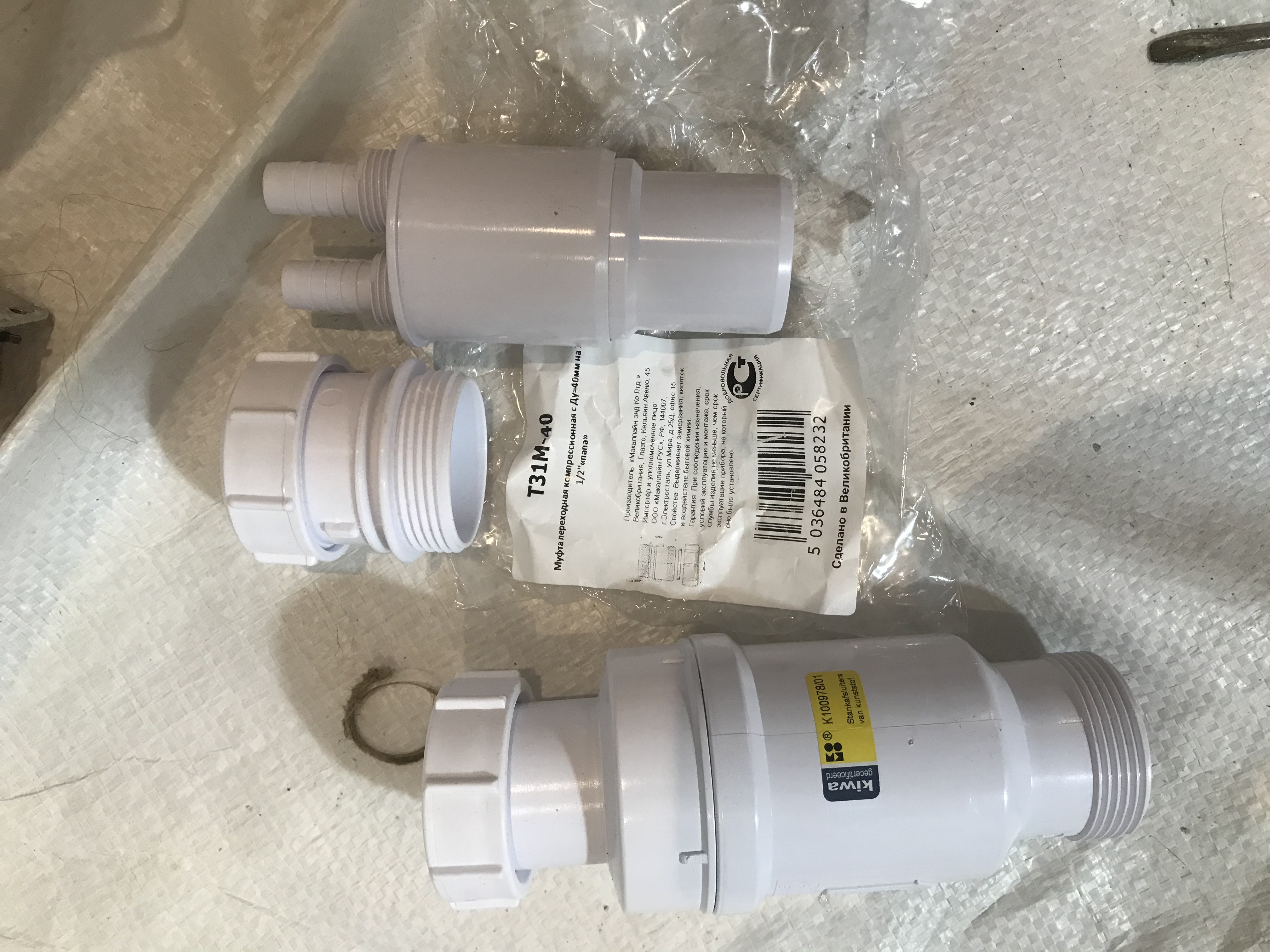

Если я поставлю временно сухой сифон без воронки, потом куплю, то вонь от канализации будет?
Mazayac
Mazayac
Регистрация: 12.05.2009
Сообщений: 20612
14.12.2020 в 17:54:49
Maikee, нет, не будет.

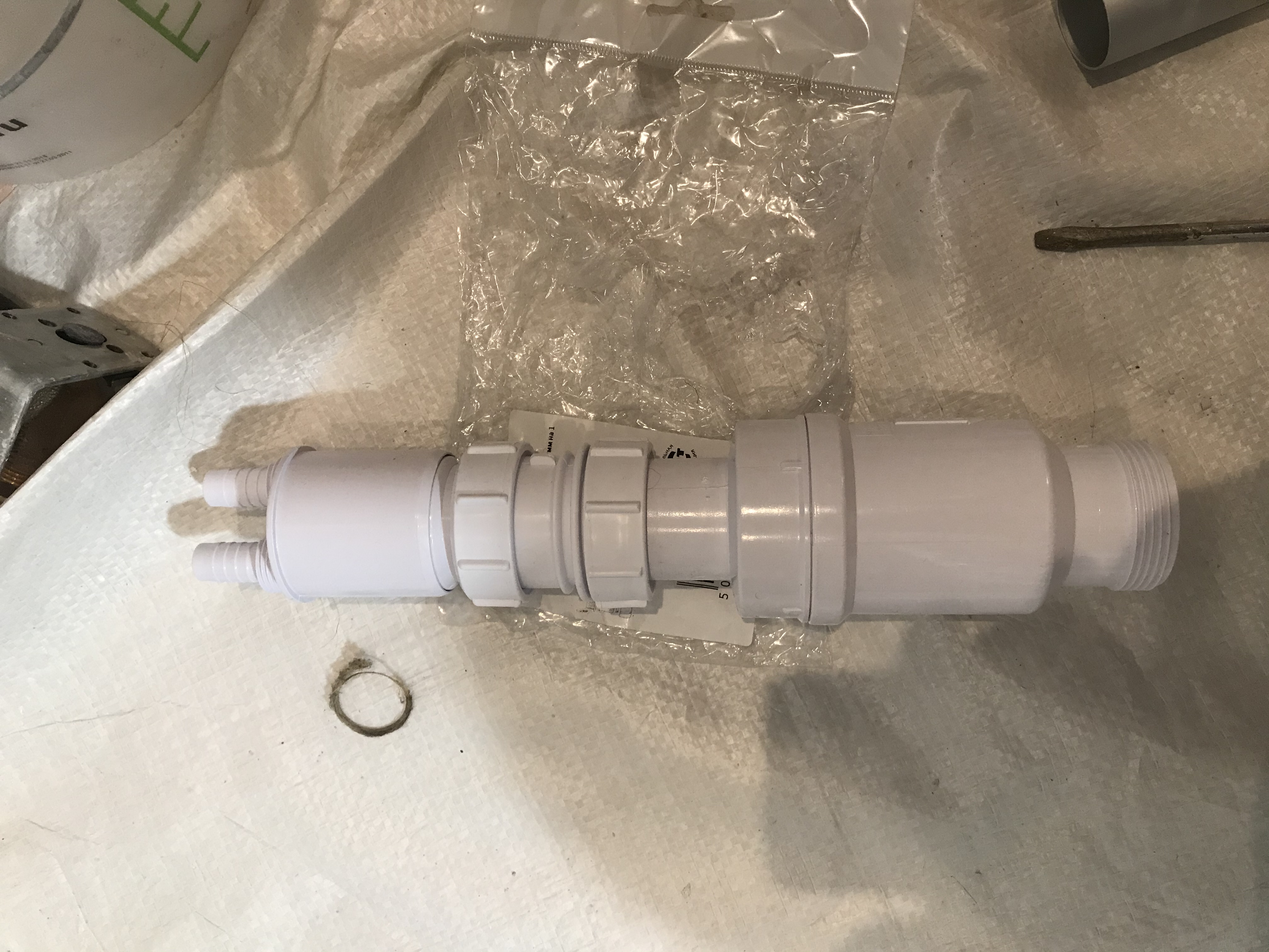

труба 50 мм , выход сух сифона тоже. Не могу надеть сифон на трубу, кто знает в чем проблема? Может труба должна быть 40 а выход сифона 50?
Mazayac
Mazayac
Сообщений: 20612
19.12.2020 в 02:23:18
Maikee, прежде чем пытаться надеть сифон на трубу надо:
  1. Открутить нижнюю гайку от сифона.
  2. Вынуть из сифона кольцо и прокладку.
  3. Надеть на трубу гайку, кольцо, прокладку (строго в указанной последовательности).
  4. Вставить конец трубы в сифон.
  5. Сдвинуть прокладку с кольцом до упора в сифон.
  6. Закрутить гайку.
Вы на 146% заняты не своим делом, сантехника - не Ваше.

Maikee
Maikee
Регистрация: 04.10.2013
Сообщений: 4052
20.12.2020 в 13:48:02
Mazayac, АПОСТОЛ, спасибо , все установил запаха нет.
Mazayac написал: Вы на 146% заняты не своим делом, сантехника - не Ваше.
Mazayac, ну поэтому нанял мастера профессионала по рекомендации с опытом более 20 лет.

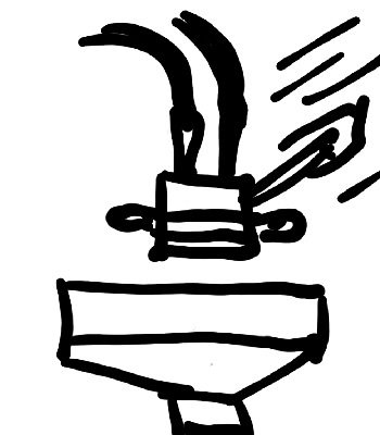

Но еще один вопрос не дает мне покоя.
Mazayac написал: Maikee, да что ж такое... Никуда не вставлять!
а на фото АПОСТОЛ не совсем так. Там нет воронки.
Mazayac
Mazayac
Сообщений: 20612
20.12.2020 в 13:59:09
Maikee, остановитесь и главное не гуглите картинки "подключение слива фильтров к канализации" - удар хватит, там не только воронок, но и сифонов нигде нет. Такие же "мастера" делали.
Сообщений: 139026
20.12.2020 в 14:01:01
Maikee написал: а на фото АПОСТОЛ не совсем так. Там нет воронки.
Там нет положенного по САНПИН разрыва струи
