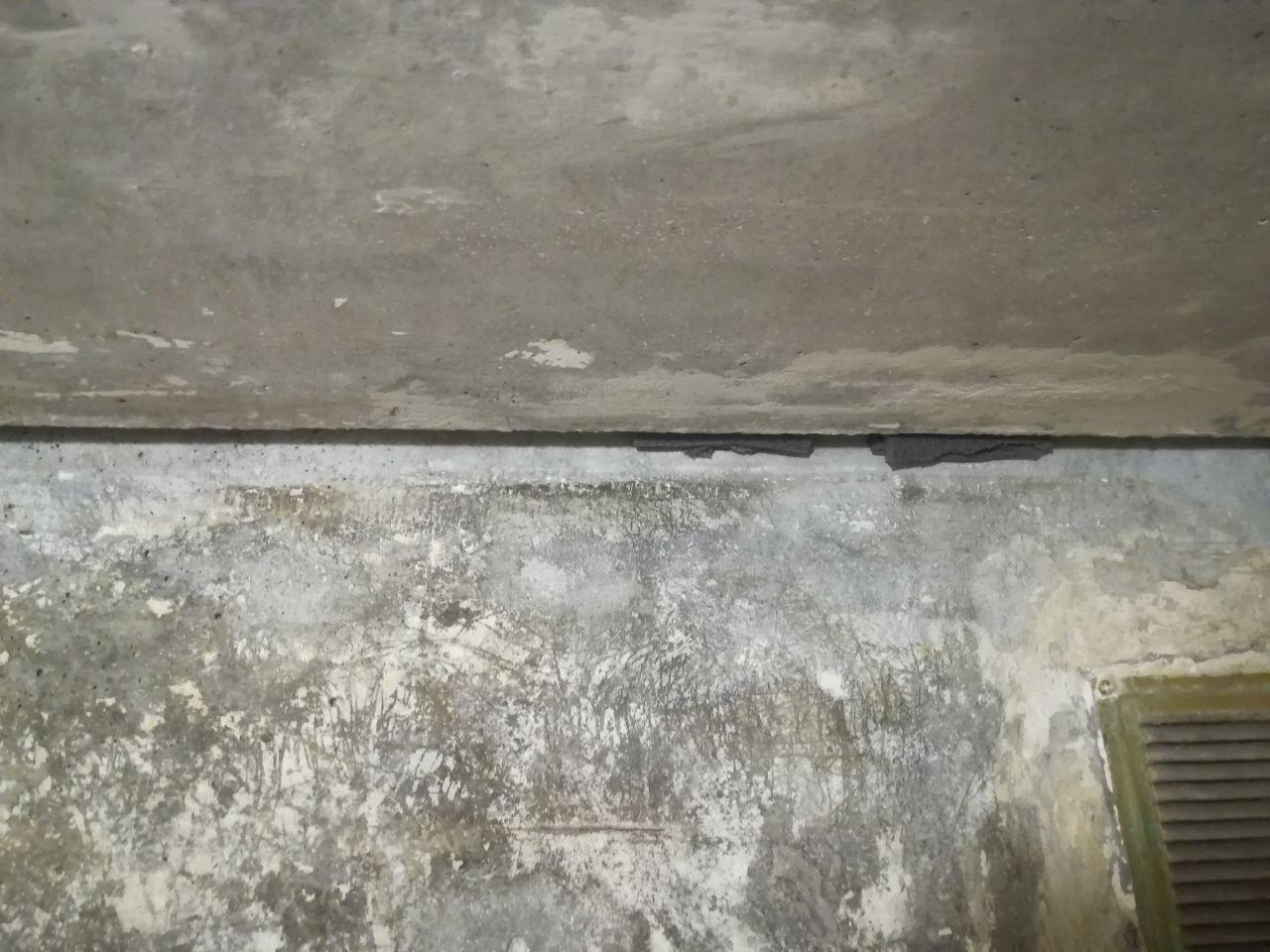

Добрый день! Посоветуйте, пожалуйста, правильность действий и выбранные материалы. Потолок в ванной 1.5х1.3, последний этаж, вместе со стенами, был покрашен неоднократно. Краска отваливалась, под ней плесень. Старые слои краски содрал, старую шпаклёвку тоже. В ванной поперек идут два шва перекрытия. Один расшил, был нестабилен, другой вроде держится. Обработал всё белизной, потом тефлекс антиплесень и Ceresit ct99. Далее планирую:
  • запенить швы, заложить вспененным полиэтиленом (изоляция для труб).
  • ? перед шпаклевкой neomid надо грунтовать? чем?
  • прошпаклевать с серпянкой швы с Neomid Шпатлевка-замазка универсальная.
    • ? будет ли держать эта шпатлевка второй межплиточный шов (см. фото)?
  • ? надо её шкурить после затвердения? надо проходить ct99?
  • грунтовать - в наличии Escaro Aquastop Bio, Tury влагостойкий латекс акриловый, обычная грунтовка тиккурила - что лучше?
  • штукатурить - vetonit vh
    • какой слой наносить ветонита? одинаковый на потолке и стенах? можно ли скрыть кабель 0.5 см под слоем ветонита (там жб несущая стена, штробить не вариант)? на ней написано "Смесь непригодна для выравнивания полов и для нанесения на материалы на полимерном, органическом и гипсовом связующем, а также на слабые известковые штукатурки" - это относится к акриловым грунтовкам?
  • штукатурить одним слоем или двумя тонкими?
  • потом надо зашкурить перед покраской?
  • здесь грунтовать тем же, что до ветонита?
  • покраска водоэмульсионкой? краску ещё не выбрал.

сhristian написал: какой слой наносить ветонита? одинаковый на потолке и стенах?
вы работали цементными шпаклевками ? достаточно большой срок набора прочности у них стены под покраску ? если плитка - тогда ветонит на стенах не нужен материалы применяйте согласно инструкции на них у вас остатки шпаклевки на стенах - под цементный материал это не хорошо шкурить ее не надо, ее надо затирать краски акрил латексные для влажных помещений

fhntv написал: вы работали цементными шпаклевками ? достаточно большой срок набора прочности у них
с цементными - ещё нет. но в принципе я понимаю, что надо будет оставить её на несколько дней "досыхать", прежде, чем приступать к покраске.
fhntv написал: стены под покраску ?
да, т.к. ниже плитка (когда клали до потолка не доложили, такую же подбирать сложно и кроме того стены не ровные). думаю покрасить в самый раз. тут основная проблема в том, что, несмотря на ремонт кровли, видимо иногда с потолка протекает и вода проникает в стены, где образуется плесень. изолировать стену от ванной я и хотел цементной штукатуркой, чтобы она не возникала на потолке и стенах.
fhntv написал: остатки шпаклевки на стенах
да, ещё чуть осталось - дособью. это старая краска. она чертовски тяжело отходит. насколько вообще важно, чтобы ни капли старой не было? чем лучше грунтовать?
fhntv написал: шкурить ее не надо, ее надо затирать краски акрил латексные для влажных помещений
спасибо, буду смотреть

А можно вообще так делать? Сначала латексную-акриловую замазку-шпаклёвку с серпянкой, а сверху на неё цементную шпаклёвку? Не отвалится/потрескается ли оно?

Замазка лишняя, всё остальное уметь надо.

VladM написал: Тришкин кафтан.... Может рассмотрите вариант об отделке потолка какими-нибудь пластиковыми панелями ?
VladM, у меня есть подозрение, что даже с 24/7 вентилятором это очень хорошее место для образования новой плесени под панелями. Очень не хочется к ней возвращаться, поэтому, думается мне, подвесные варианты не катят((
AndyMirror написал: всё остальное уметь надо. И не все советы одинаково полезны
ну я читаю, слушаю) подскажите, я вот не пойму - кабель в данном случае если пустить по стене, бетонной, есть смысл его зашпатлёвывать цементной или правильнее сверху пустить? потому что в боковой стенке можно спокойно сделать штробу, она из пенобетона. а вот там быть как не пойму. и чем его посадить к стене?

сhristian написал: чем его посадить к стене
Саморез и стяжка, можно лентой.
