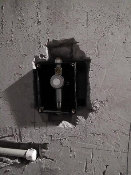

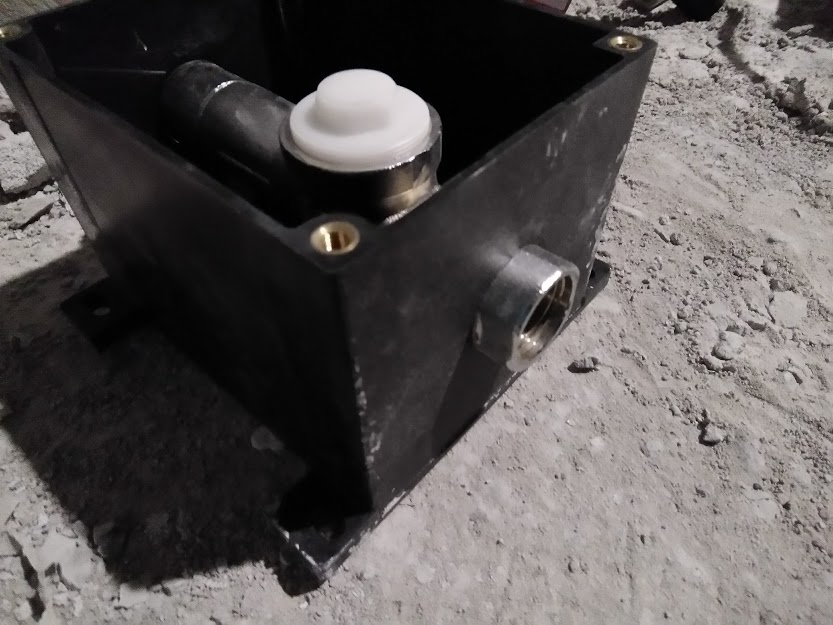

У меня система скрытого монтажа крана писсуара "Shell" будет замурована в глухой стене. Почему-то резьбы для подсоединения к крану вынесены из коробки. Сзади доступа нет. Подключаться буду накидними гайками, далее полипропиленовая труба. Получается два замурованных, недоступных для обслуживания соединения с прокладкой. То, что находится в коробке, доступно через съёмную клавишу, а к резьбам никак не подобраться.

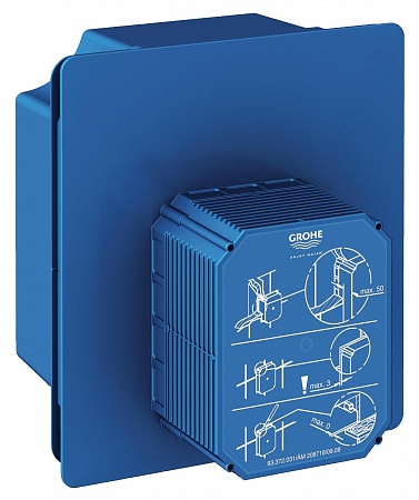

У аналогичной системы "Grohe" внутренняя коробка большего размера, в ней, видимо, размещены все соединения.
Подскажите, пожалуйста, что можно придумать в данной ситуации? Сделать нишу в стене больше, прикрыв её листом какого-нибудь металла, на который уже прикрепить клавишу смыва? Не уверен, что выйдет красиво. Других идей пока нет... :confused:

Хуже чем накидные гайки в данном случае и не придумаешь. Интересно с кафелем как играться?

АПОСТОЛ написал: Хуже чем накидные гайки в данном случае и не придумаешь.
АПОСТОЛ, а чем лучше присоединить полипропилен в данном случае?

Вадим М, тот узел что на Вашем фото - самый худший выбор. Десятки тем на форуме именно про эти текущие комбинированные американки. С физическими объяснениями почему и как они текут на ГВС (из-за деформации пластикового буртика и дубения/смятия прокладки от высокой температуры и её циклических перепадах).
Так как разъёмное соединение Вам на самом деле не нужно - накручиваете на лён с пастой муфты с внутренней резьбой и привариваете к ним трубы. Рефлекторное желание сделать разъемное соединение понятно, но нерационально. Если коробка как-то выйдет из строя - всё равно всю стену вскрывать-долбить, американки не помогут уменьшить масштаб разрушений.
А правильный разъёмный стык для полипропилена выполняется на обычной конусной латунной американке + комбинированная муфта с НР/ВР резьбой. Либо фитингом с гайкой и латунным штуцером.

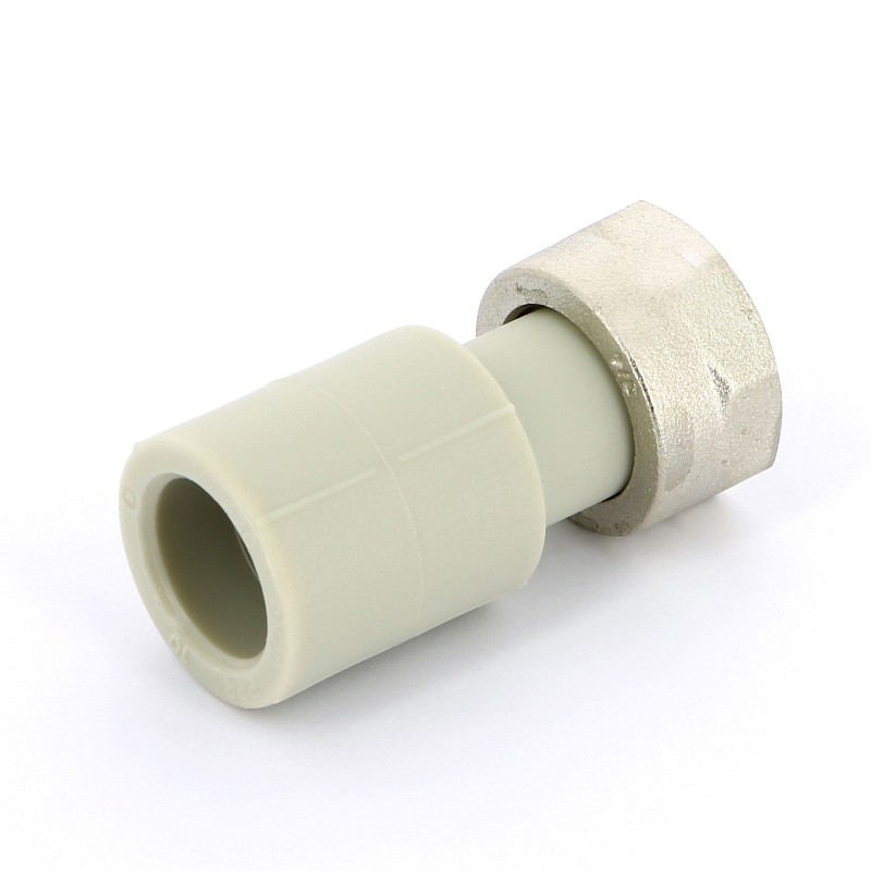

Mazayac, извините, я неправильную картинку привёл, вот переход, цельнометаллический:
Если сломается кран, с такими фиттингами его удастся вытащить, не ломая стену (при условии доступа к соединениям).

Вадим М, но доступа к соединениям не будет. Меняется в случае чего вставка, так должно быть.

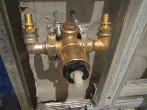

Вадим М написал: Смесители скрытого монтажа тоже без возможности обслуживания устроены?
Два принципа замены, простой - с выкручиванием буксы/картриджа прямо из корпуса:
Более сложный и современный - вынимается весь блок из специальной установочной коробки, в которую можно ставить разную начинку: смеситель или термостат, с разным числом выходов и переключателей.
