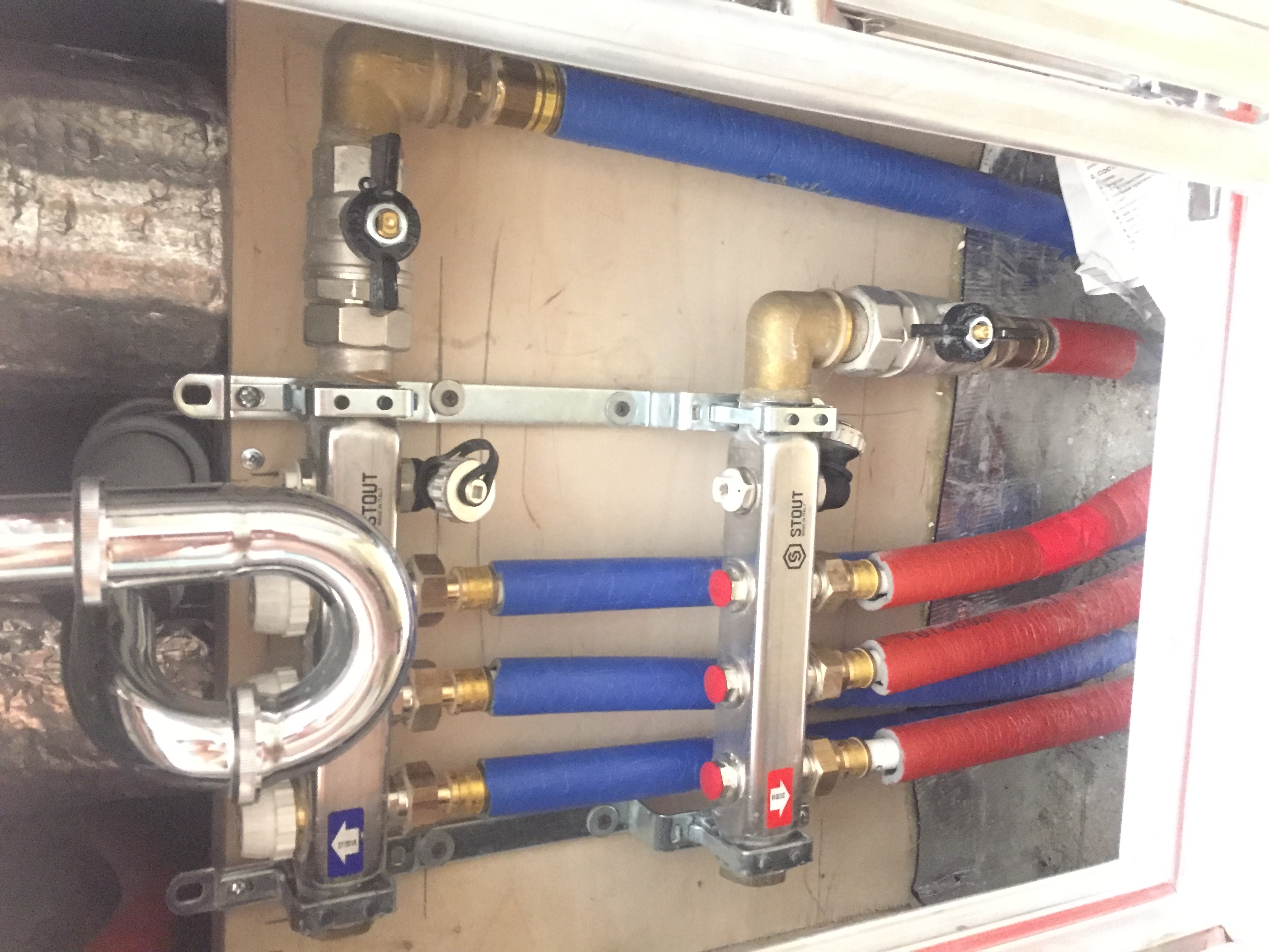

Новостройка. Строители сделали ремонт и систему отопления сделали я так понимаю лучевой, т.е. к каждой батареи идет свои трубы от коллектора. Но батареи сильно шумят как вода льется. Что можно сделать из за чего это?

Aalsol, выложить фотографии всех радиаторов, узлов подключения, коллектора в квартире и/или этажного.

Mazayac, Выкладываю

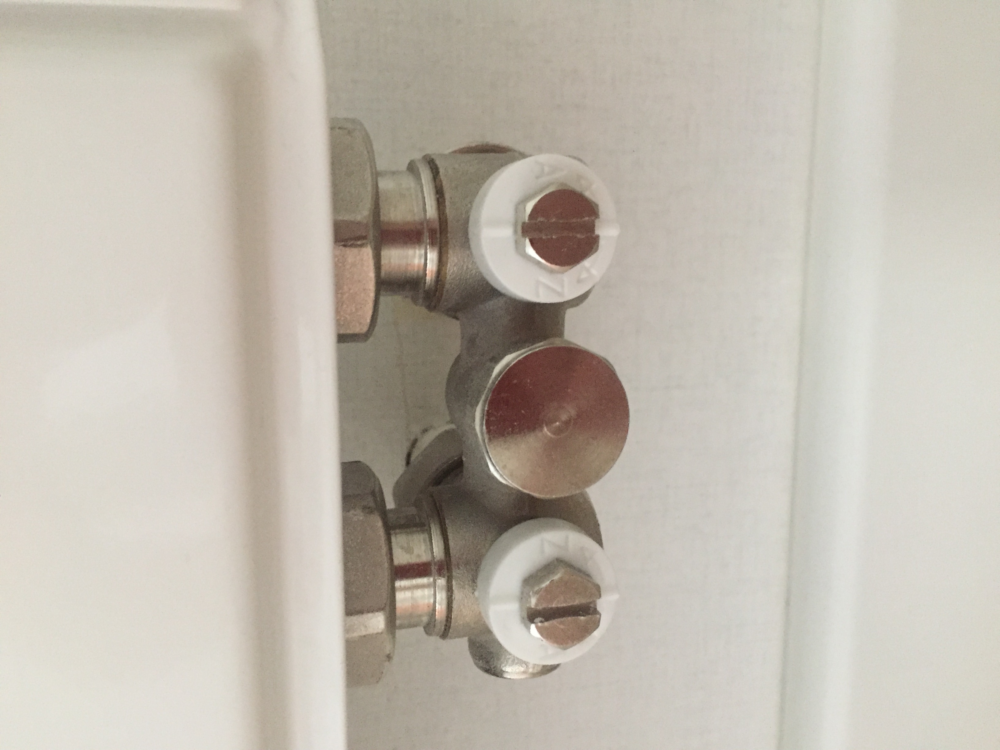

Aalsol, не смог идентифицировать гарнитуру нижнего подключения, но похоже она с регулируемым байпасом, если так, надо проверить что он 100% перекрыт (отвернуть заглушку слева сбоку, если под ней обнаружится шток под шестигранник - закрутить по часовой до упора). После этого желательно измерить (не рукой) температуры на входе и выходе в радиатор (на двух накидных гайках снизу). Без измерений можно прямо сейас попробовать прижать клапаны на коллекторе, начав закручивать белые колпачки.
Да,про воздух забыл - это в первую очередь.

Воздух обычно и так уходит, иногда можно даже совсем не выпускать. Даже из радиаторов. Узел подключения проверьте, байпас закрыт должен быть

Слева сбоку винт зажат (попробовал немного против часовой покрутить полилась вода). Звук все равно шумит. А что за шестигранный винт по центру? Что еще можно сделать?
Нижний узел очень на исма902 похож

Aalsol, по центру это и есть байпас, закройте его уже

master.msk, по часовой стрелке он тоже зажат.

Aalsol, раз байпасы перекрыты - зажимайте потоки на коллекторе.
