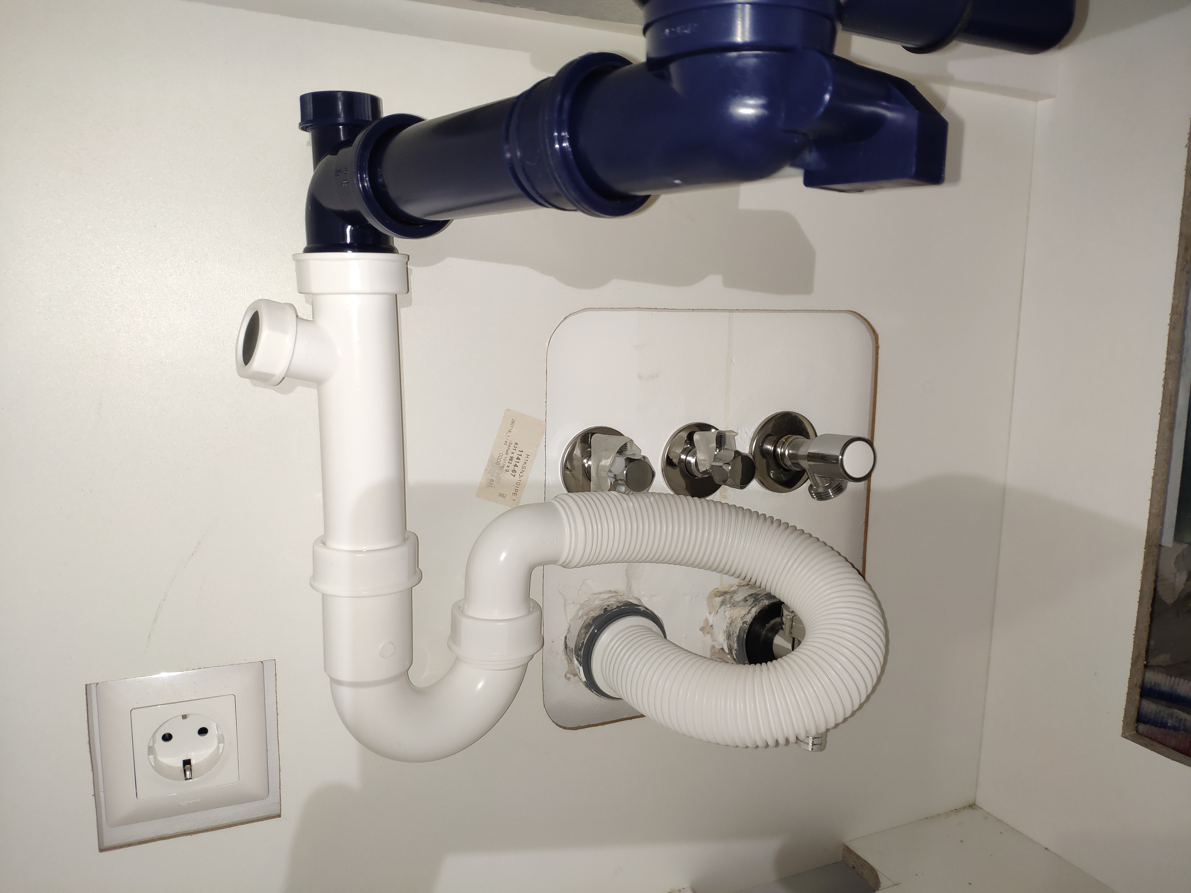

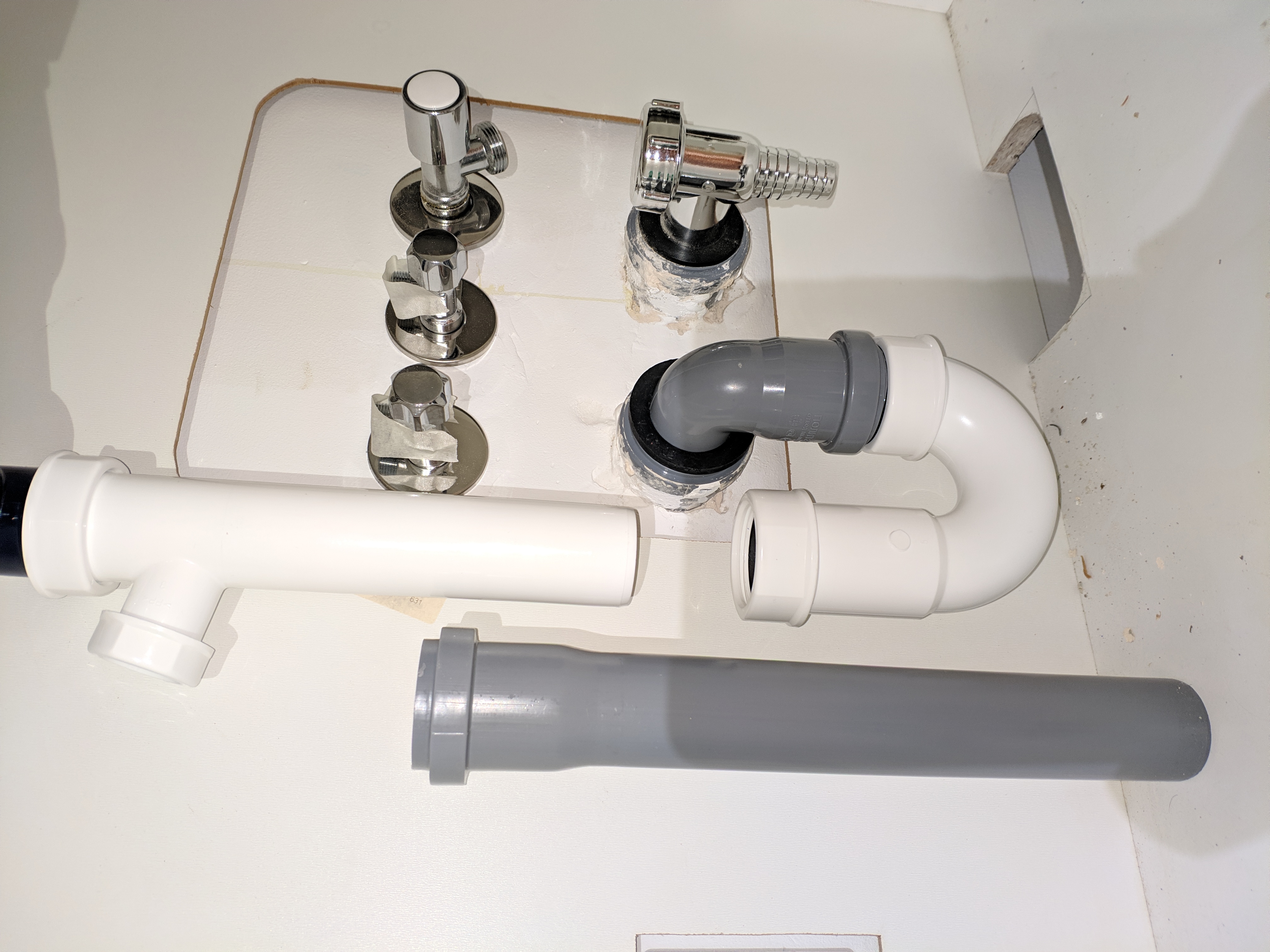

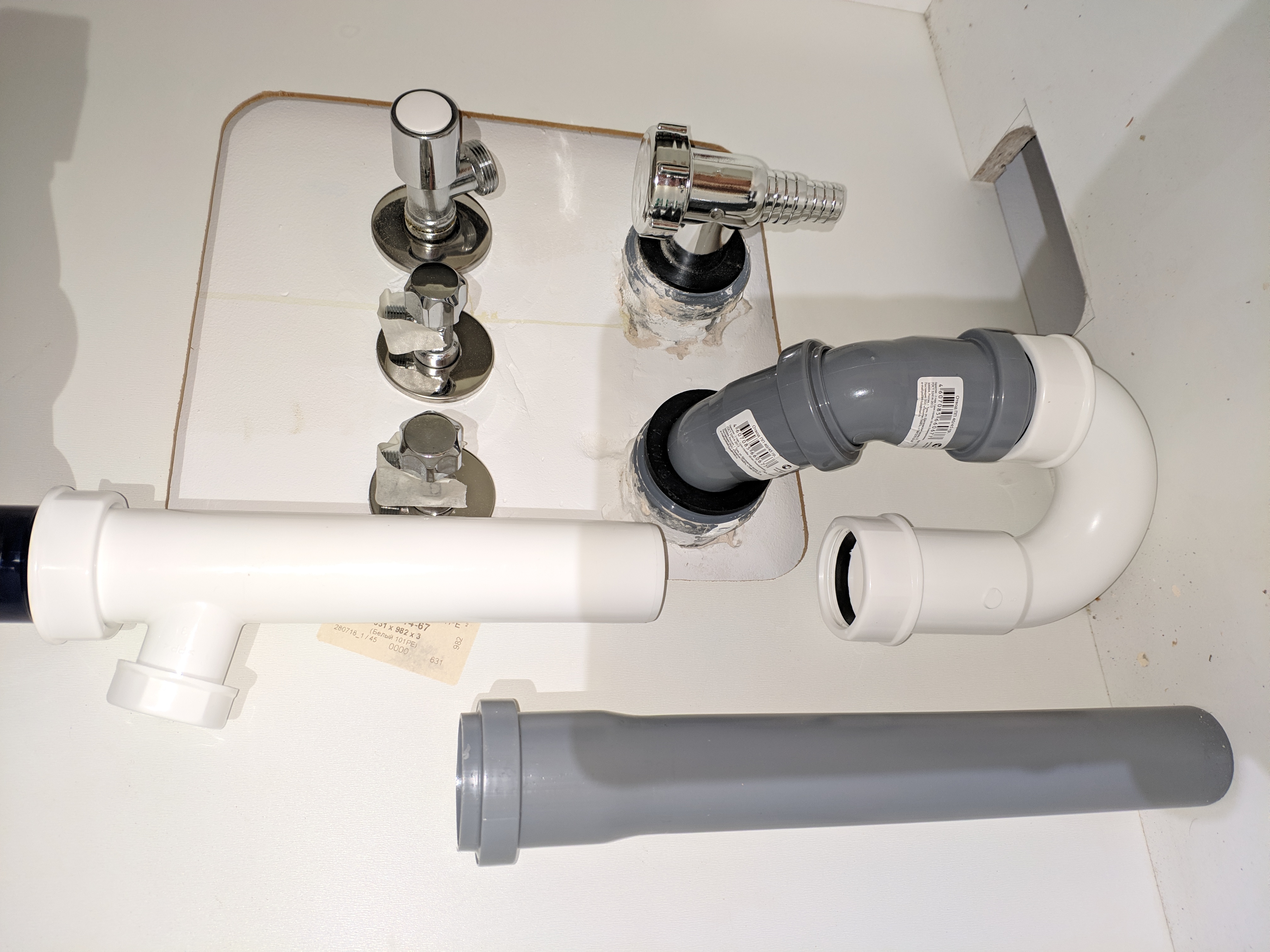

Нужно выбрать из 2х вариантов подключения после сифона (на фото). Труба D40.

Первый.

Никакой. Вниз канализация смотреть не должна.

Andryha, Ни тот ни другой, углы в противоток и вниз. Кастрат какой-то. Нормальный купить.

Да, с телефона сразу не понял, что там раструб уголка 90 гр. стоит вниз. Если не сразу, то потом будет подтекать.

Сергей......, почему потом будет подтекать? Выше картинки "правильных" сливов, там тоже стоят уплотнения, точно также можно предположить, что они будут подтекать?
Просьба накидайте пожалуйста правильную схему подключения после сифона. PS В стене канализация опускается под 45 градусов вниз до уровня стяжки.

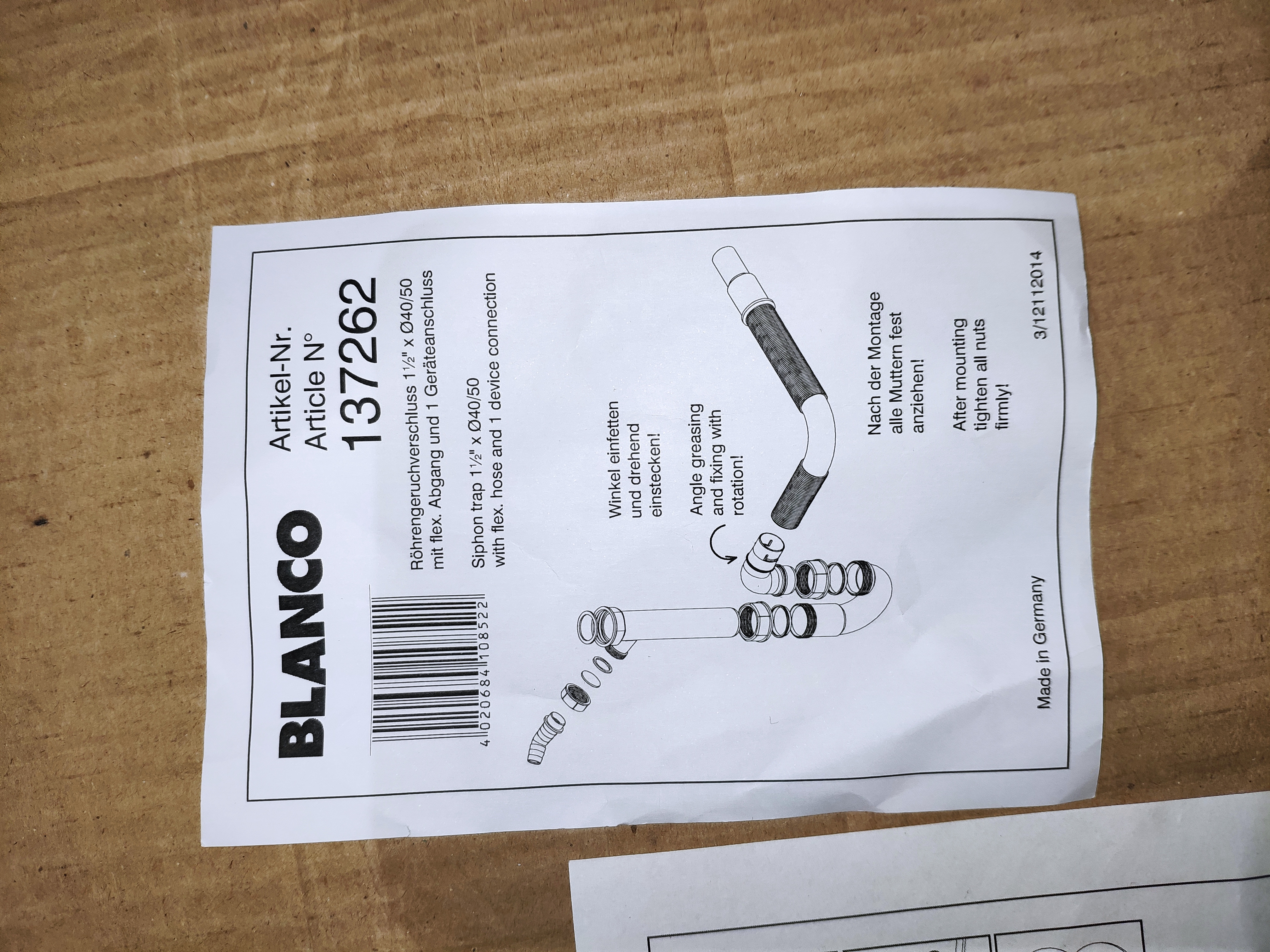

Вот схема, предлагаемая производителем BLANCO. Что то она мне не понравилась наличием гофры, которая к тому же плохо держится в раструбе, торчащем из стены.

Andryha, ну ок, выкидываем гофру - но уголок то, что до неё стоит, где? Верните его на место. От него до ввода жесткими трубами собирать. Никакие 2х45 для перехода тут не нужны.
Канализация - безнапорная, и если теоретически может выдержать постоянное заполнение водой, то практически так стараются не делать, надо чтобы труба осушалась после слива. Уплотнения между частями сифона зажимаются гайками, совсем другая история. Обычные же раструбные могут и саморазобраться вдобавок, если им хватит свободы.

В вашей конструкции уровень воды в получившемся сифоне выше уплотнения. Это уплотнение в виде сальника, а в нормальных сифонах уплотнение конусное или там прокладка, которые затягиваются накидной гайкой. Может, и сальник будет держать долго, но надежней то, что вам рекомендовали выше, и, в случае подтекания, можно подтянуть гайку. Ну, вот, пока писал все уже выше объяснили.

Mazayac написал: Andryha, ну ок, выкидываем гофру - но уголок то, что до неё стоит, где? Верните его на место. От него до ввода жесткими трубами собирать. Никакие 2х45 для перехода тут не нужны.
Mazayac, уголок там своеобразный. Сфоткаю, как буду на квартире. Со стороны гофры у него диаметр меньше чем 40 мм и две защëлки чтобы гофру фиксировать. Так что, чтобы дальше вести жесткими трубами, нужно штатный уголок менять. Я в сифон вместо штатного уголка вставил кусочек трубы, прокладку конусную и навернулись гайку. На другой конец трубы одел уголок с сальником. Вы говорите, что сальник потечëт. Значит надо подбирать уголок. Штатный не годиться по-любому. PS Вообще арматура каких производителей рекомендуется к покупке из того, что можно найти в магазинах?
