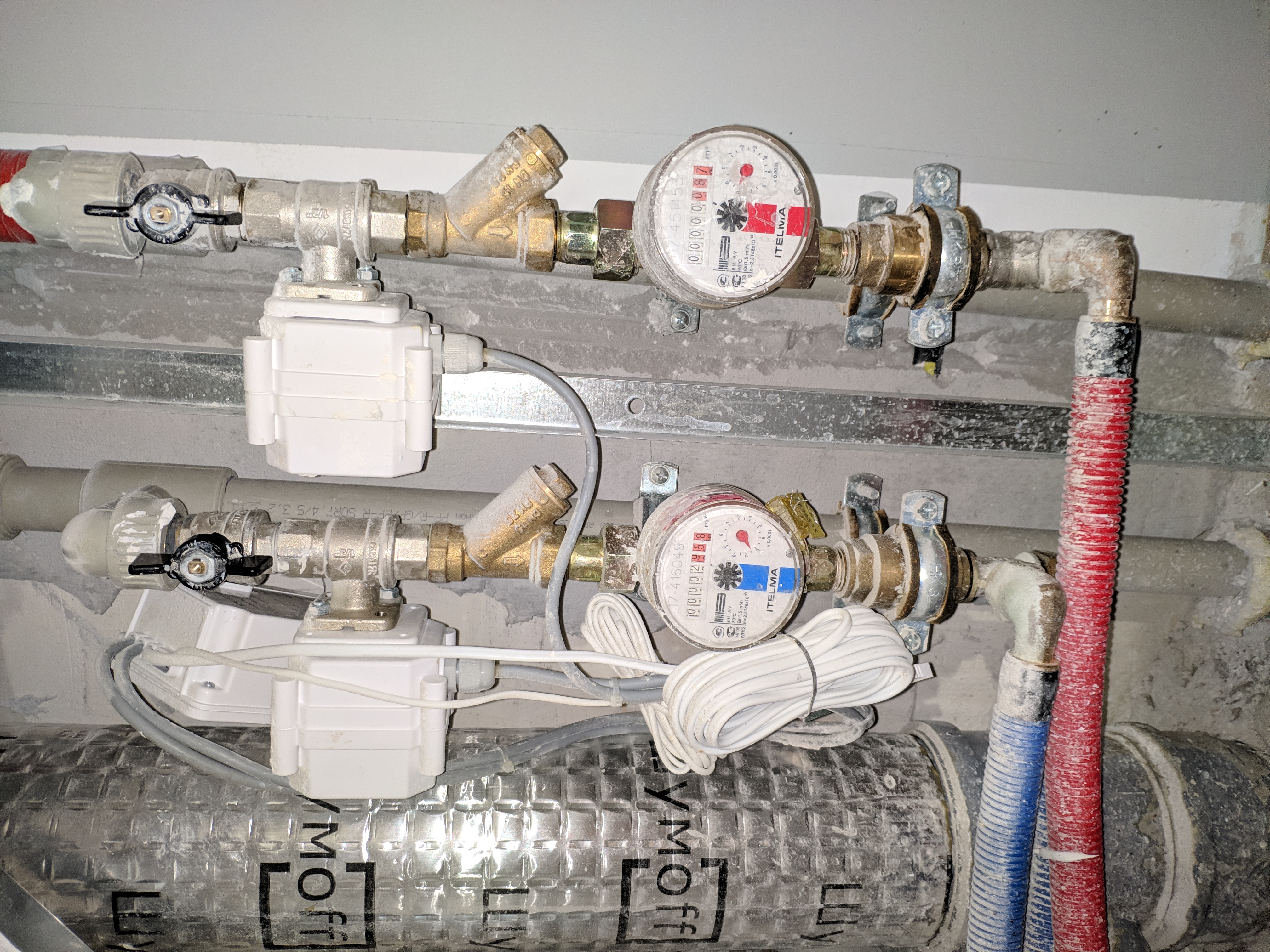

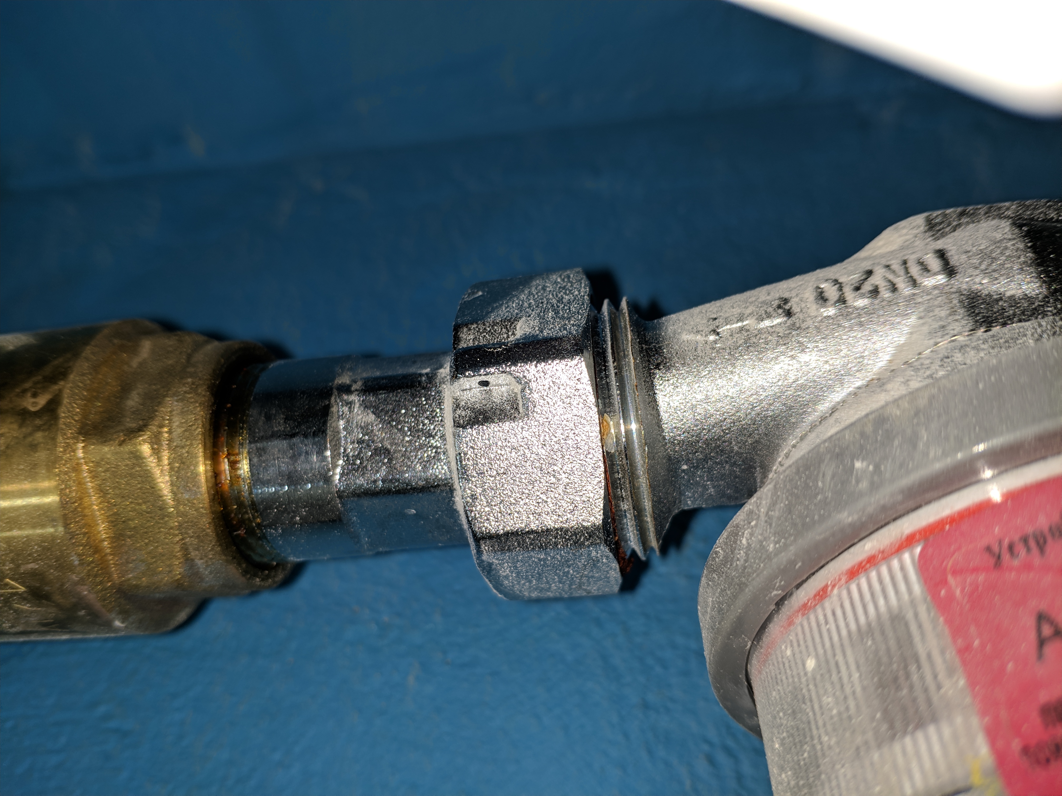

Mazayac, а по устранению течи, что посоветуете? Как должен выглядеть нормальный сгон? Вот так, по цвету, взяли и приговорили. По бюджету сильно не экономили, старались всë качественное брать, в хороших магазинах.

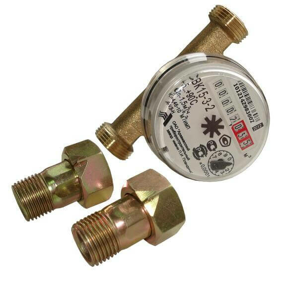

Andryha, Сгон бронза, латунь хорошая,с американок на счётчики выбить клапана и поставить обратный клапан. отдельный боченок.

Andryha написал: Вот так, по цвету, взяли и приговорили.
Магнитом проверьте, но и так понятно что сталь. Латунь или натурального цвета или никелированная идёт.

Andryha, течь устранится автоматически, когда Вы замените вредные полусгоны вместе с прокладками, чего тут советовать :)
Процедура зависит от местной УК, и от образованности жильца. можно почитать страниц пять последних как в уведомительном порядке это проводится.
Приговорил по цвету, верно. Вот она, анодированная сталь:
С латунью никак не перепутать. Магнит у Вас найдётся для самопроверки. Если ошибся - ну что же, такие характерные оттенки на Вашем фото.

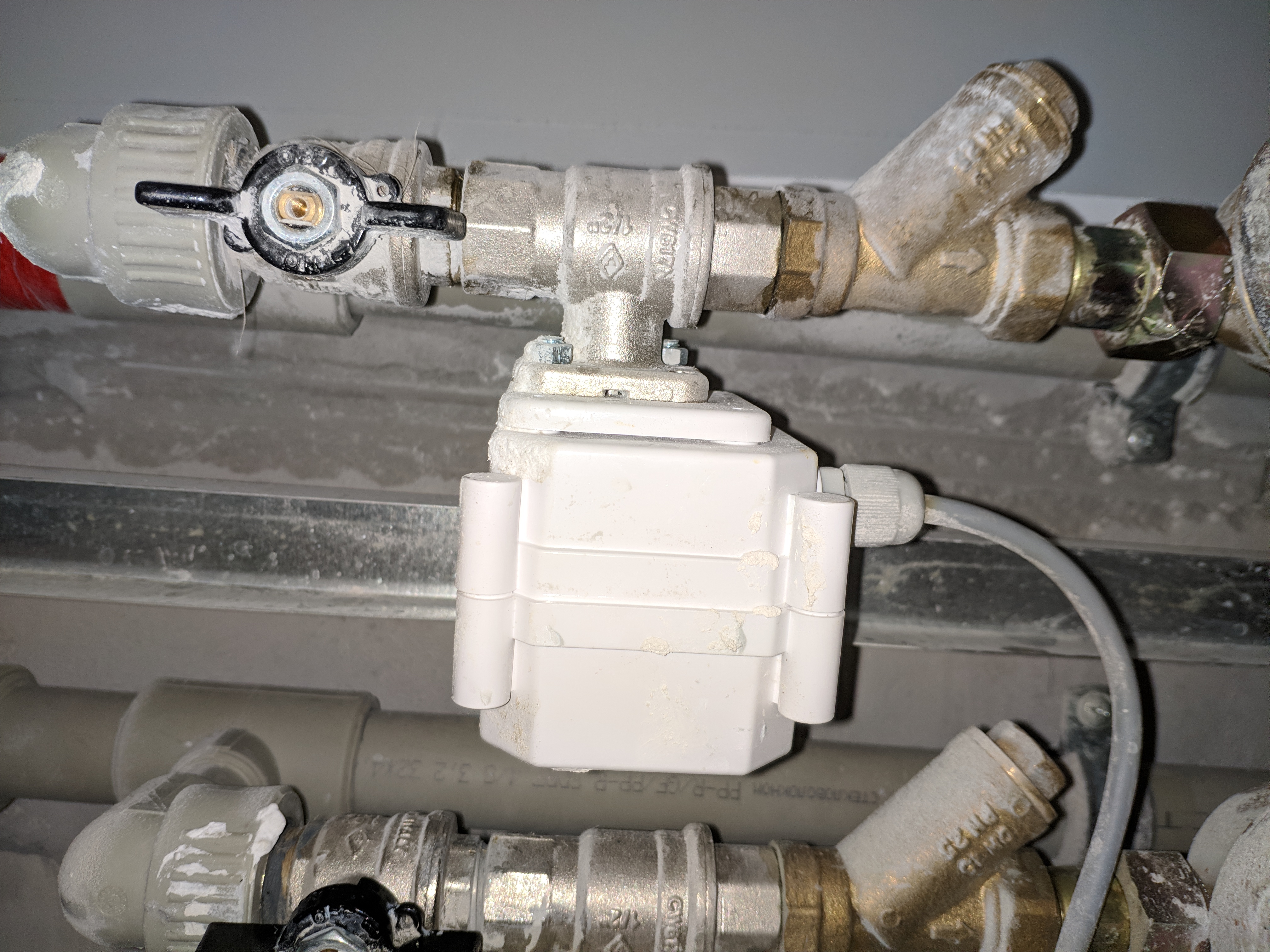

Hitgher, обратный клапан стоит. На фото видно.

Течь устранил без снятия пломбы. Отвернул американку градусов на 5. Больше не позволила контровочная проволока. Дал намокнуть прокладке минут 10) Завернул, относительно прежнего состояния градусов на 5-7. Течи нет. Проверил магнитом - вы правы, сгон и американка из стали, магнитяться. Можно ли замену сгонов совместить со следующей сменой счëтчиков? Это будет года через 3-4. Как скоро начнëт ржаветь и появляться проблемы? Сейчас лезть туда не хочеться. В коробе, под столешницей в углу. Работать крайне неудобно. Самостоятельно я наверное справлюсь? Сгоны посажены на анаэроб, по виду красный. Как отвернуть?

Andryha написал: Как скоро начнëт ржаветь и появляться проблемы?
Уже начало. Уже появились.

На других стоянках вот так сделано.
Странно, почему изначально нормальные сгоны сантехник не поставил? В бюджете на материалы его не ограничивал.

Andryha написал: почему изначально нормальные сгоны сантехник не поставил?
С учётом того, что купить стальные он не мог - поставил из кармана, а Ваши туда положил.
Учитывая что это всё было установлено в место без лёгкого доступа - мина замедленного действия, задел на переделку, будущая работа.

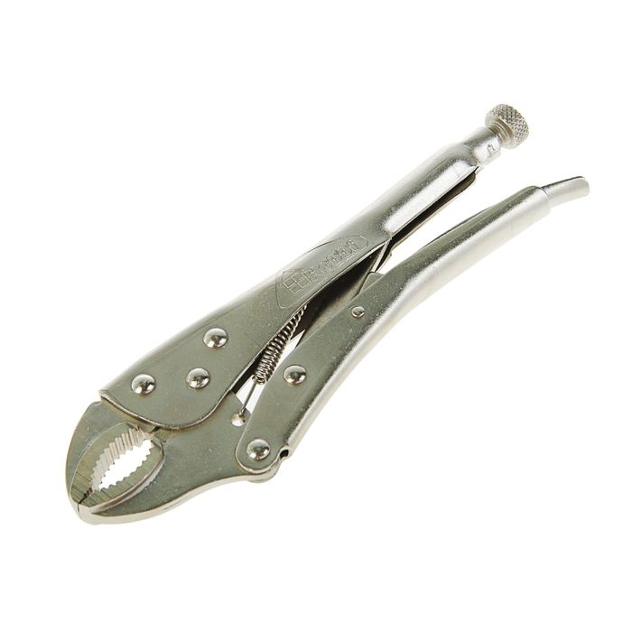

Как это раскрутить, чтобы не стронулось с места то, что не должно стронуться?
strider1978
strider1978
Регистрация: 16.01.2016
Сообщений: 10407
08.11.2020 в 16:25:55
Держать чем-то вроде такого:
